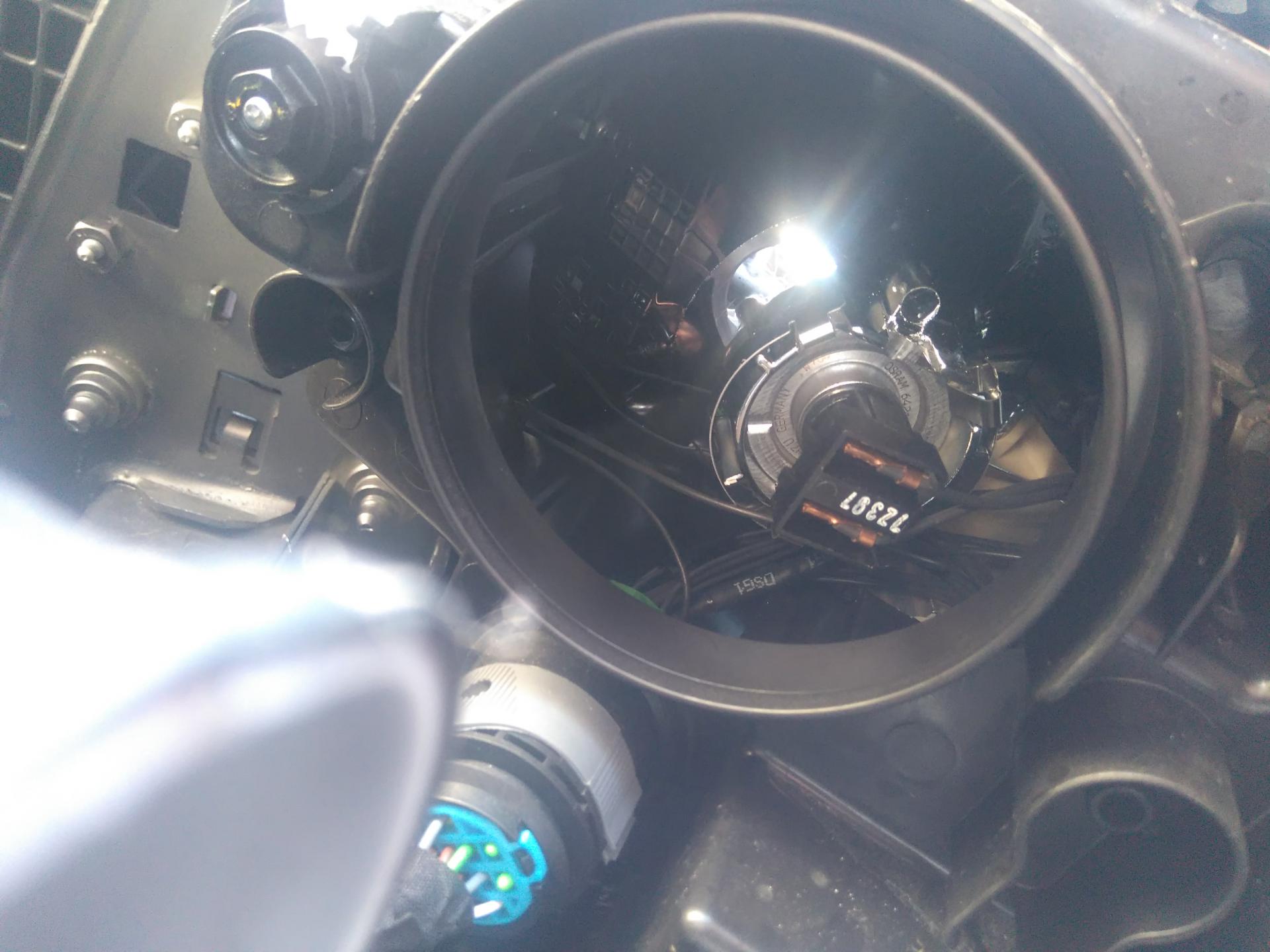

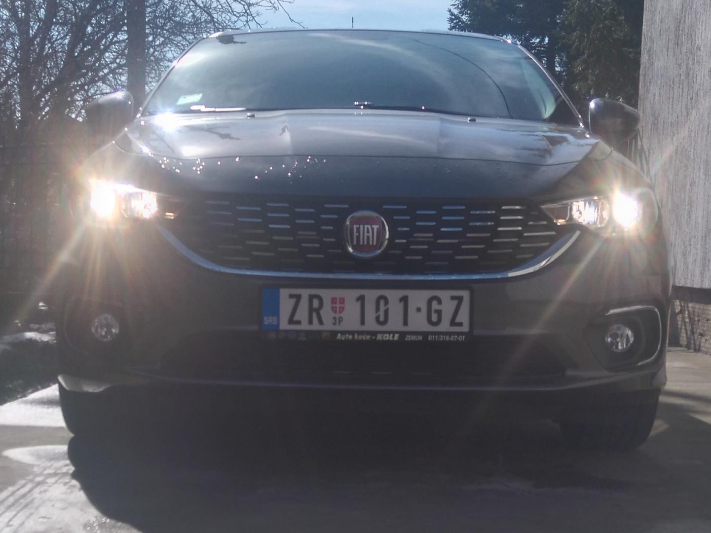

spaad 250 Posted March 14, 2022 (edited) Ja sam stavio na Tipa Osram Night Breaker Ultimate, odmah posle kupovine. I na kratka, i na duga. Prodat je posle 4 godine i 50k km. Nikad nisu menjane. On 3/9/2018 at 12:22 PM, spaad said: Zamenio sijalice. Posle Stila ovo ide na ovom 1.4 vezanih očiju. Sunce je malo smanjilo efekat na slici, ali to je to. Dugo svetlo je standardno osiguranje sijalice sa žičanom oprugom, a kratko je sa limenim osiguračem. Na dugim je fabrički bio Osram, a na kratkim Philips. On 3/8/2018 at 12:26 PM, spaad said: Kupio za oba svetla danas. Sutra ću slikati razliku u sijalicama.Pljušti kiša danas kod mene. Edited March 14, 2022 by spaad Quote Share this post Link to post Share on other sites

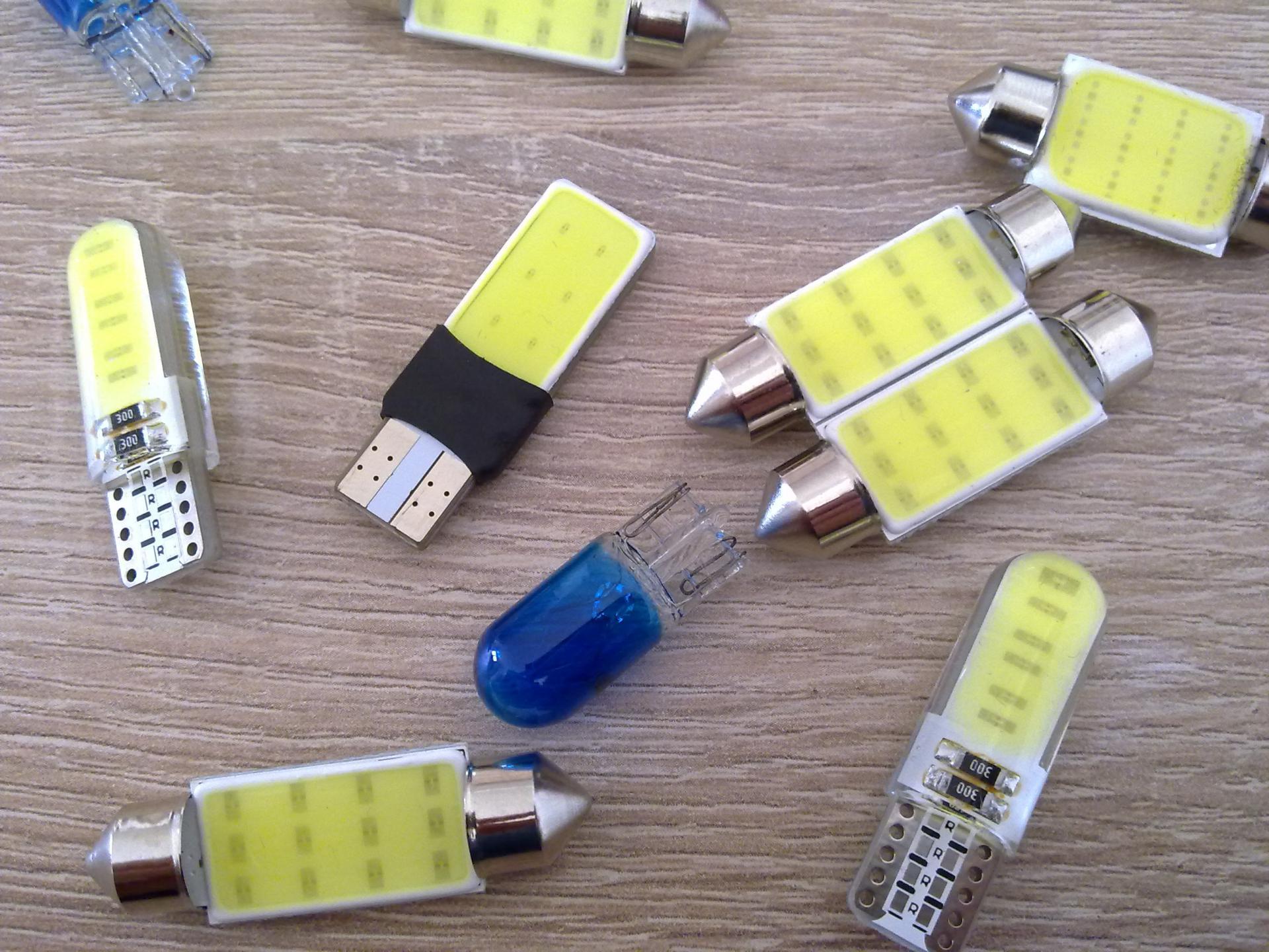

Ivan 25740 Posted June 13, 2022 (edited) 36 minutes ago, dach@ said: Pa kad nisi siguran ni sa osramom šta onda čovek da kupi Nije fora u brendu, Kinezu ili necemu trecem - bitno je da ima potrebnu otpornost, kao obicna sijalica sa vlaknom. Narocito vazi za sijalicna mesta koja prijavljuju gresku na boardu. Na Nuova Bravu nisam nasao bukvalno ni jednu jedinu LED sijalicu koja moze da radi na prednjim pozicijama ili osvetljenju tablice, a da ne javlja gresku. Iako su sve bile Canbus, narucivao vise vrsta, probao neke koje su radile najnormalnije na Stilu, davali mi drugari sa svojih kola... Nista ne vredi - mogu da rade samo uz dodatne ponistivace gresaka, koje nisam hteo da kacim jer ta sijalicna mesta nemaju osigurace, nego su vezana direktno na Body Comp. Koji mi ne pada na pamet da zbog nekog Kineza potencijalno rizikujem da zeznem, pogotovo zbog specificne opreme i specificnog BC. Slicno vazi i u enterijeru za Courtesy Lights (to sto vi pokusavate), radi usporeno ali ostaje da tinja. Jedino gde rade bez ikakvih problema su "najgluplja" ON/OFF mesta (bez Canbus kontrole, usporenog gasenja i sl.) poput osvetljenja gepeka ili osvetljenja suvozacke kasete gde sam ih na kraju jedino i ostavio. Evo samo dela moje Canbus kolekcije , delim ljudima po skupovima kad kome zatreba: PS: Cisto predlog - imas da kupis te T10 ubodne sijalice sa belim efektom, ali sa klasicnim vlaknom. Znaci dobijes belu svetlost, ali naravno ne toliko intenzivnu kao LED. Od ovih brendiranih recimo Osram Cool Blue ili Cool Blue Intense, zatim Philips White Vision ili slicne. Par je 400-500 kinti. Mislim da je na onoj mojoj slici iznad neki krs od M-Tech ili Pilot: Edited June 13, 2022 by Ivan 1 dach@ reacted to this Quote Share this post Link to post Share on other sites

Ivan 25740 Posted June 13, 2022 Nije sad ne znam kakva para, samo je bacio 10 EUR a da nije ni probao da li sljaka kako treba. Toga si pre Corone za 1-2$ dobijao punu saku preko Alija. Na Stilu su mi npr. na tablicama Festoon sa 3 SMD radile godinama bez problema (takodje je imao CAN proveru na tim sijalicnim mestima). Quote Share this post Link to post Share on other sites
