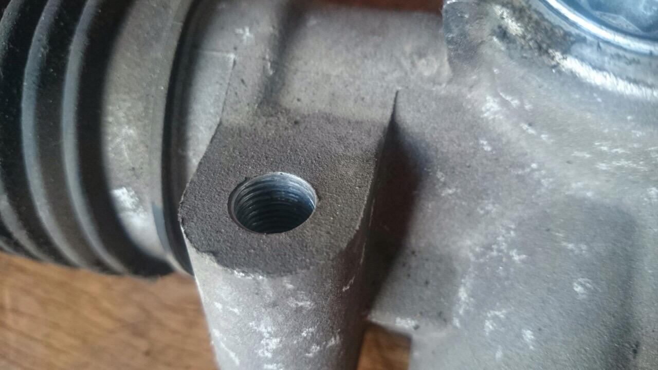

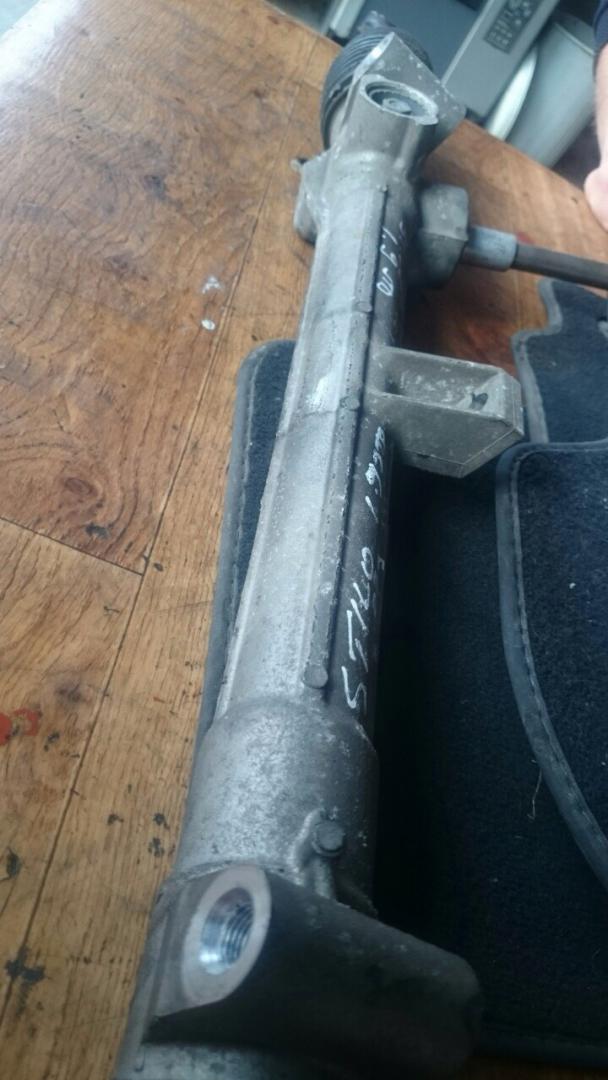

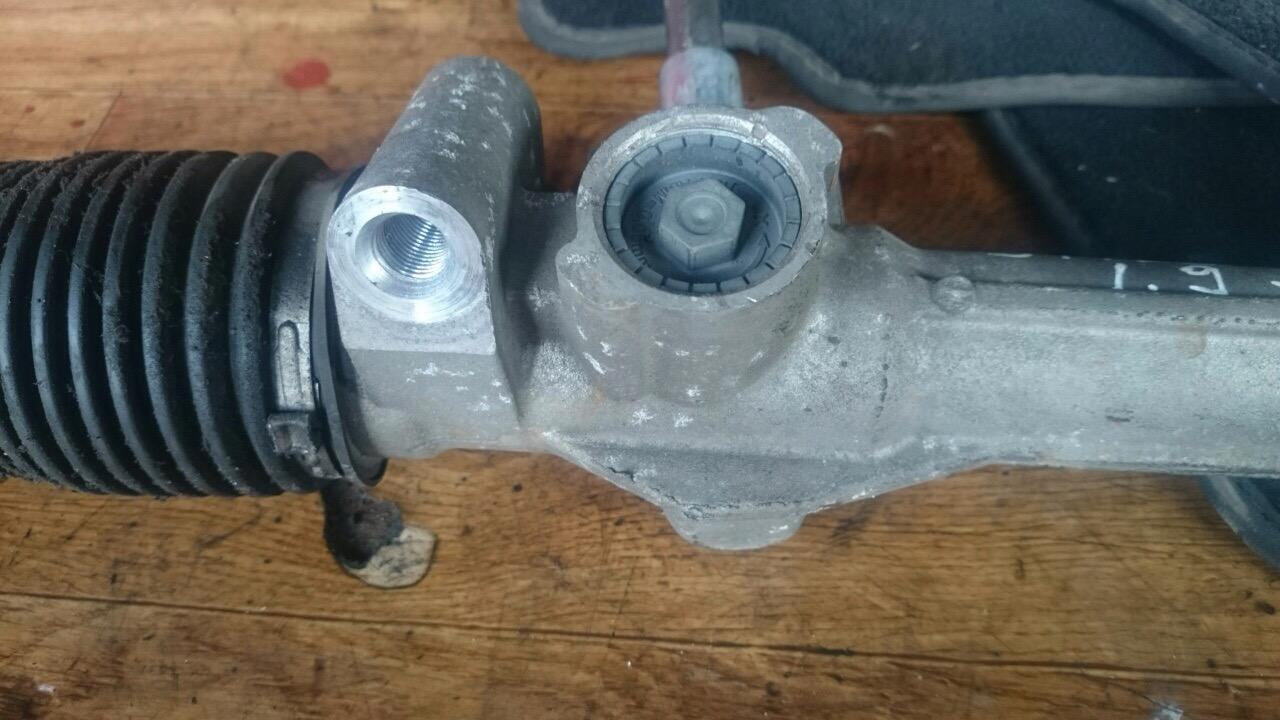

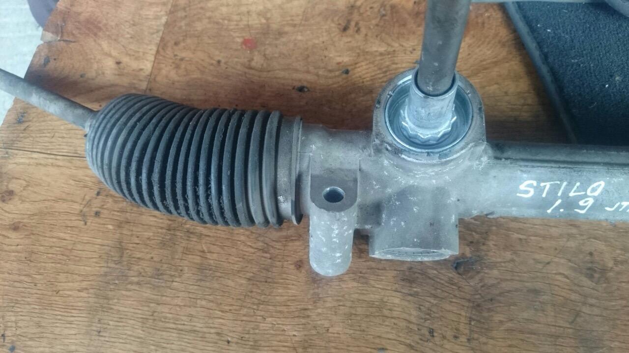

Miroslavjtd 4 Posted February 17, 2017 (edited) Stigla mi je naručena letva volana , ali sada sam u problemu. Letva je original i polovna je ..u redu je nema lufta...ali moj Stilo je 88 kw Mjet i izgleda da nije ista kao kod jtd stilo. Zbog famoznih navoja umesto glatke čaure koja je na ovoj pristigloj...može li to da se reši ili da je vratim. Edited February 20, 2017 by neshaoct spojeno Quote Share this post Link to post Share on other sites
Miroslavjtd 4 Posted February 17, 2017 Ne treba savet..,vratio sam je, ubuduće bolje paziti jeli sve jasno oko narudžbe Quote Share this post Link to post Share on other sites
Goran Zemun 493 Posted February 17, 2017 Proveri da li na tvojoj i na toj polovnoj letvi imas isti broj krugova od punog levog do punog desnog. Ako je to isto....nadji ili trazi da ti posalje srafofe i montiraj. Quote Share this post Link to post Share on other sites
Miroslavjtd 4 Posted February 17, 2017 Već nađena druga odgovarajuća plus čovek daje i vremensku garanciju što kod ove nije bio slučaj. ipak hvala na savetu..nisam znao da šaraf može vezati za šasiju potpuno isto kao i kod ove urezanog navoja Quote Share this post Link to post Share on other sites

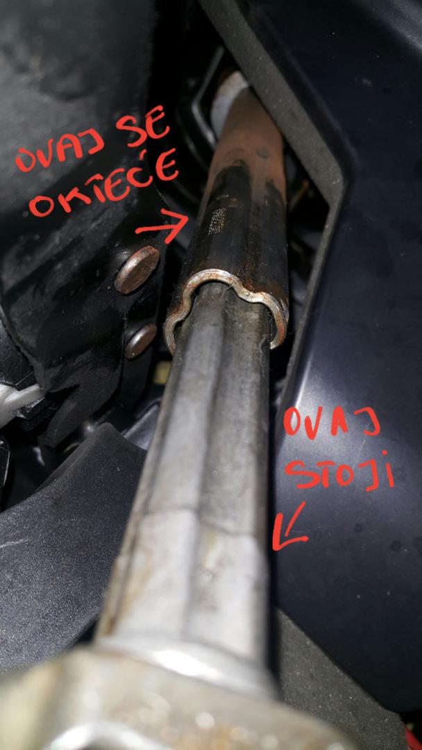

Mc Shok 0 Posted April 30, 2018 Pozdrav Ljudi.. Od kako sam zamjenio zimske gume sa ljetnim pocelo mi se cuti u volanu kad cimam volan lijevo desno neko lupkanje..to mi se prije culo po neravninama ali sada i dok auto stoji ugasen pa na cimanje volana..kaoda imam malo lufta u volanu. Sagnem se da vidim krst kardana i primjetim da mi sam kardan ima lufta.. objasnio sam na slici ispod o cemu se radi.. gornji deo karadana se pomjera a donji stoji fiksan kad sitno pomjeram volan... zanima me moze li se to rijesiti nekakvim dotezanjem nekog sarafa ili nekako fiksirati...da napomenem cim lagano rukom stegnem gornji deo kardana lupanje prestane cim pustim lupanje se pojavi...cisto malo mu treba da ga stegnem necim da ne lupa..u pitanju iat stilo 2004 1.9 jtd 59kw Quote Share this post Link to post Share on other sites
