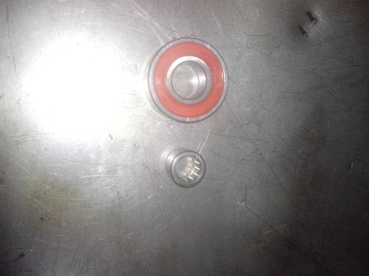

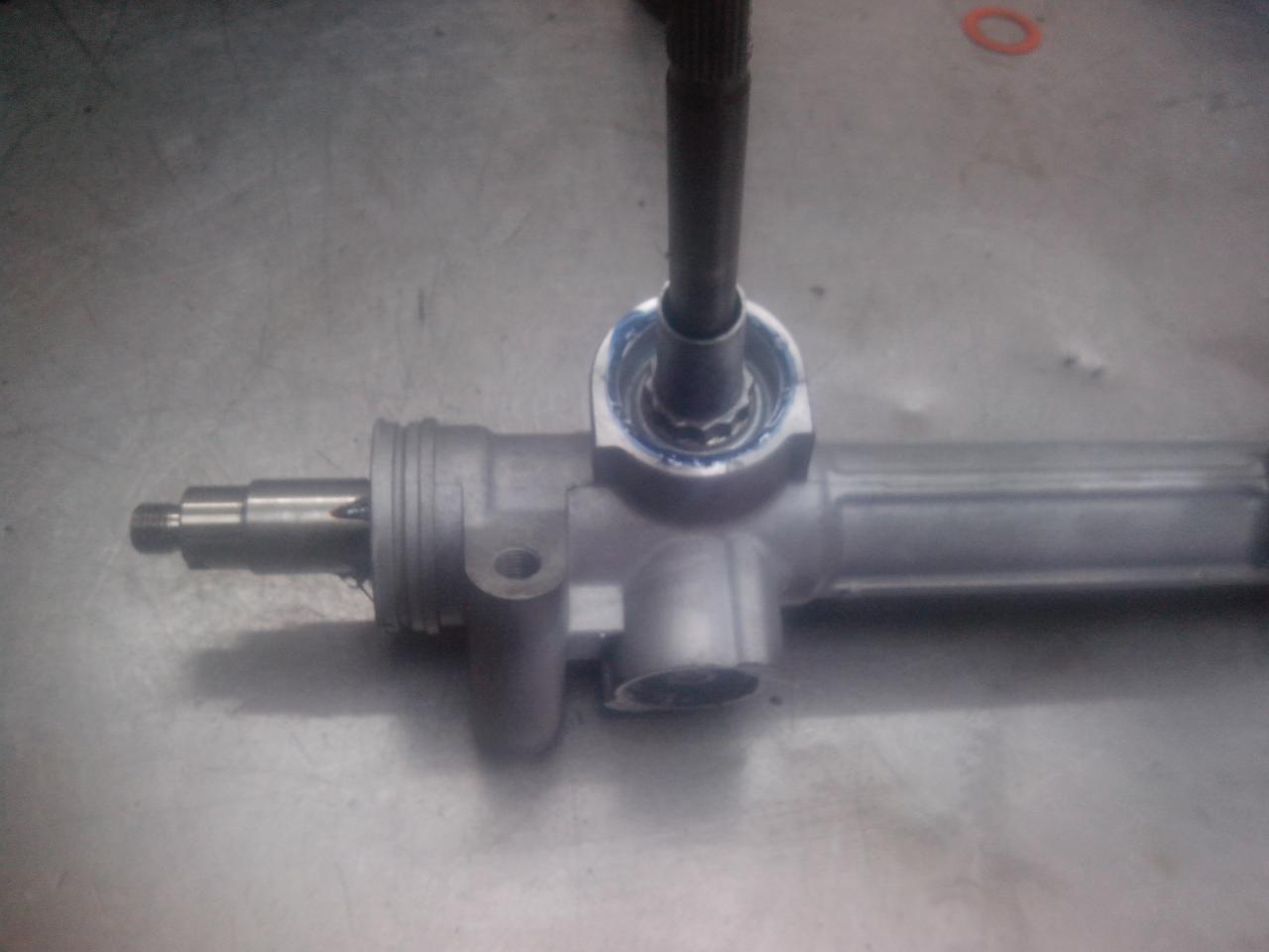

Jastrebov 6 Posted April 20, 2016 Ovde na slici je puž letve a drufa fotka su lezajevi puža. Mehaničar koji ima kanal ili dizalicu mora skinuti letvu i rasklopiti je da bi zamenio lezajeve i podesio pritisak osovine puža na letvu volana. E da ( jako važno) kad se vraća osovinica puža mora se postaviti u položaj u kome je bila kada se skinula. Quote Share this post Link to post Share on other sites
