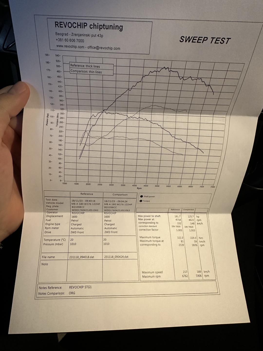

dekirs 5038 Posted November 19, 2023 Da se upisem na ovu temu po drugi put. Nadam se da necu proci kao prvi 7 shuxx, darkman14, MS PK and 4 others reacted to this Quote Share this post Link to post Share on other sites

dekirs 5038 Posted November 19, 2023 U sustini dobitak je nekih 20ak konja, s obzirom da je ovaj moj a180 isti kao a200 koji ima oko 156ks, samo slabija mapa. Svakako meni je ogromna razlika sada 1 PremieRacing reacted to this Quote Share this post Link to post Share on other sites
PremieRacing 6154 Posted November 20, 2023 Ogromna na kvadrat, pa dobio si 55ks i 100Nm !!! Ozbiljno nasvirano, razlika je više nego prijatna 1 shuxx reacted to this Quote Share this post Link to post Share on other sites
dekirs 5038 Posted November 20, 2023 Jeste, ali opet kazem, 30ak konja i 50ak njutna je "otkljucano" samo a onda je i dosao remap njihov na to Sve u svemu auto je ide bas bas dobro sada, a opet s druge strane moze i da se vozi normalno, ne cima onako, moze i penzionerski da se vozi kao do skoro 2 PremieRacing and igor0511 reacted to this Quote Share this post Link to post Share on other sites
