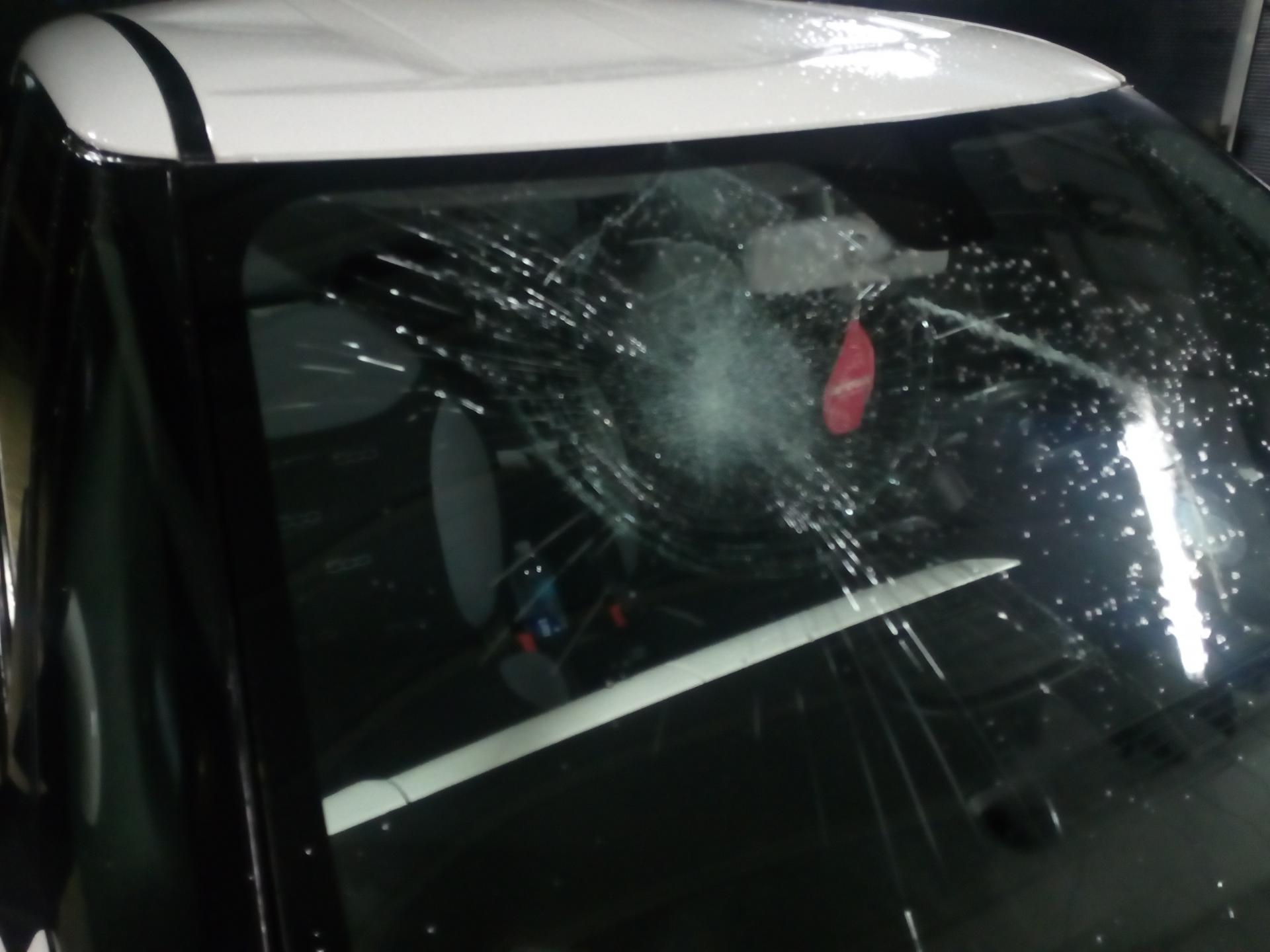

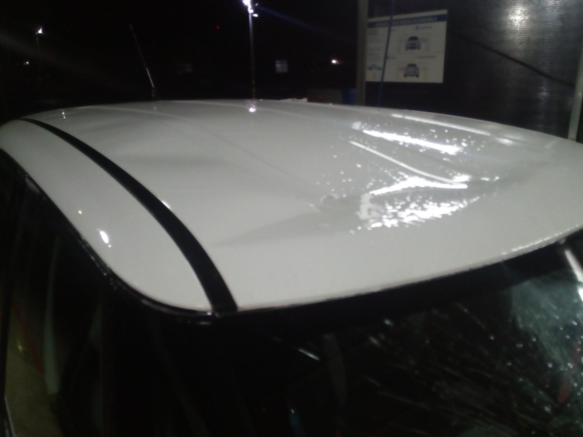

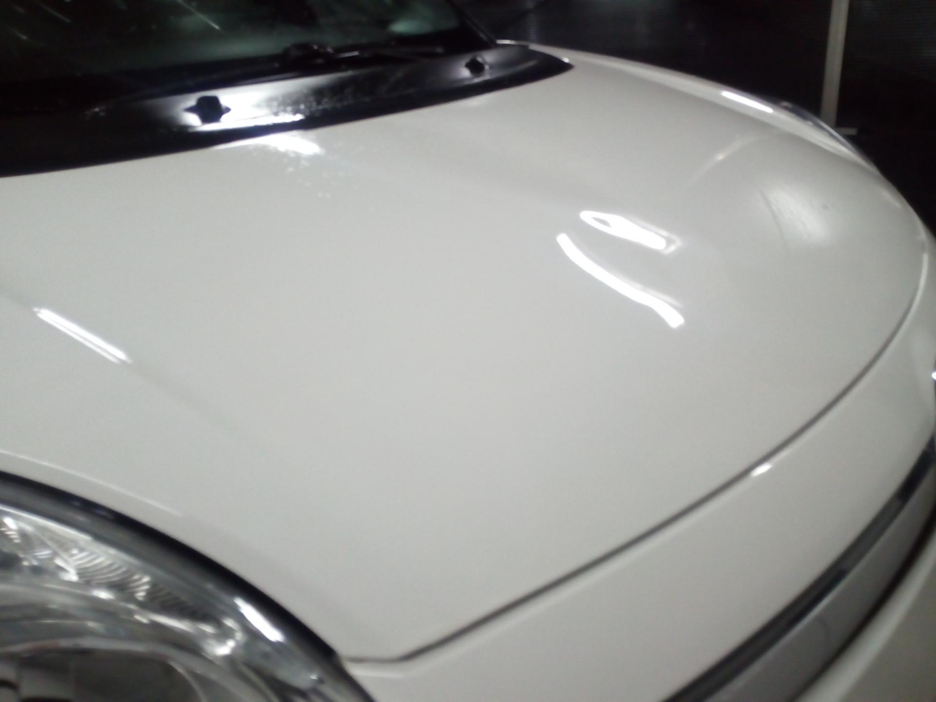

Tadej 238 Posted February 8, 2019 Evo fotografija mog ljubimca! Moze li ovaj krov da se izvuce na normalu? I hauba? Sta mislite? Da li onaj covek iz Zemuna jos radi? Ima li neki u Novom Sadu, Zrenjaninu? Sta si uradio ?Sent from my iPad using Tapatalk Quote Share this post Link to post Share on other sites

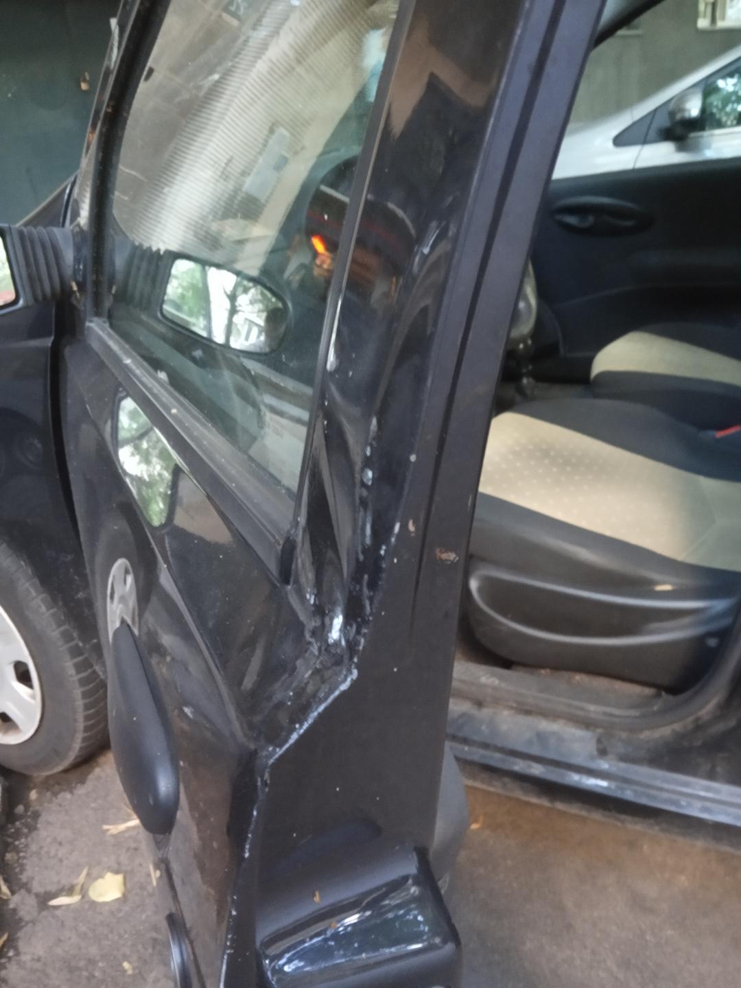

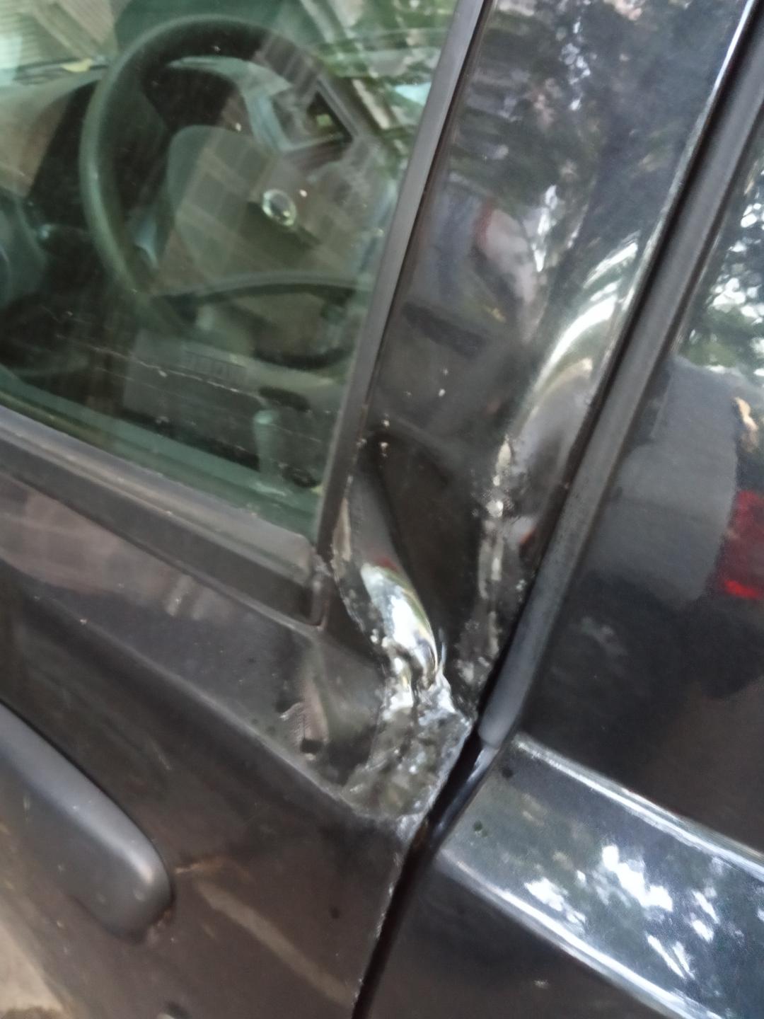

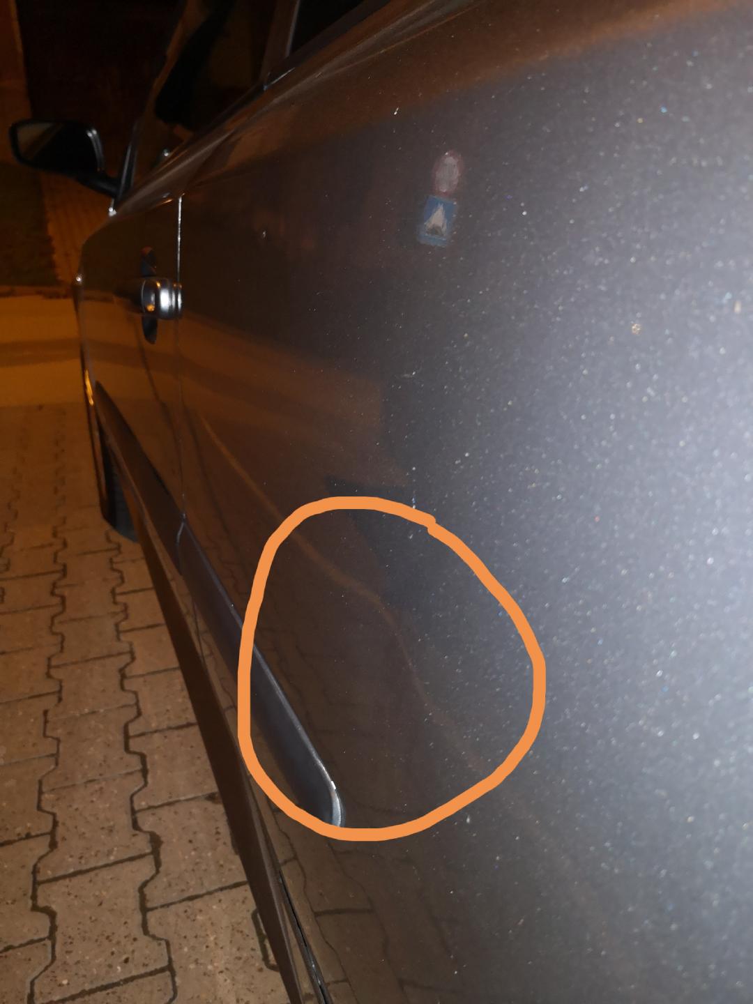

haos_011 0 Posted July 9, 2019 Pozdrav svima, ima li nade za ova moja vrata ? Quote Share this post Link to post Share on other sites

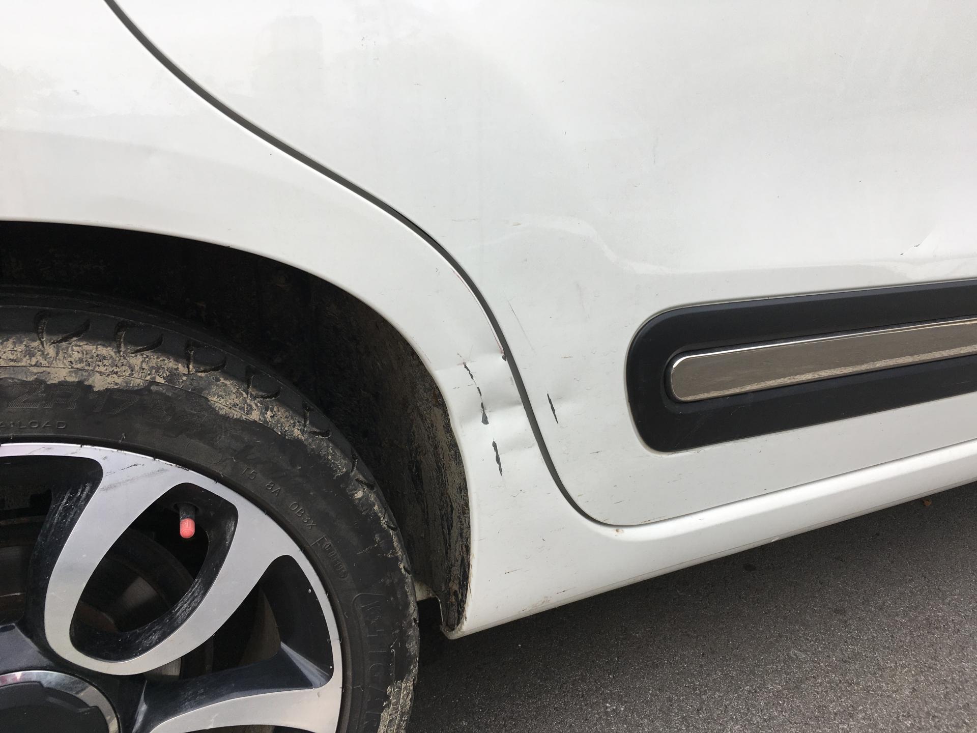

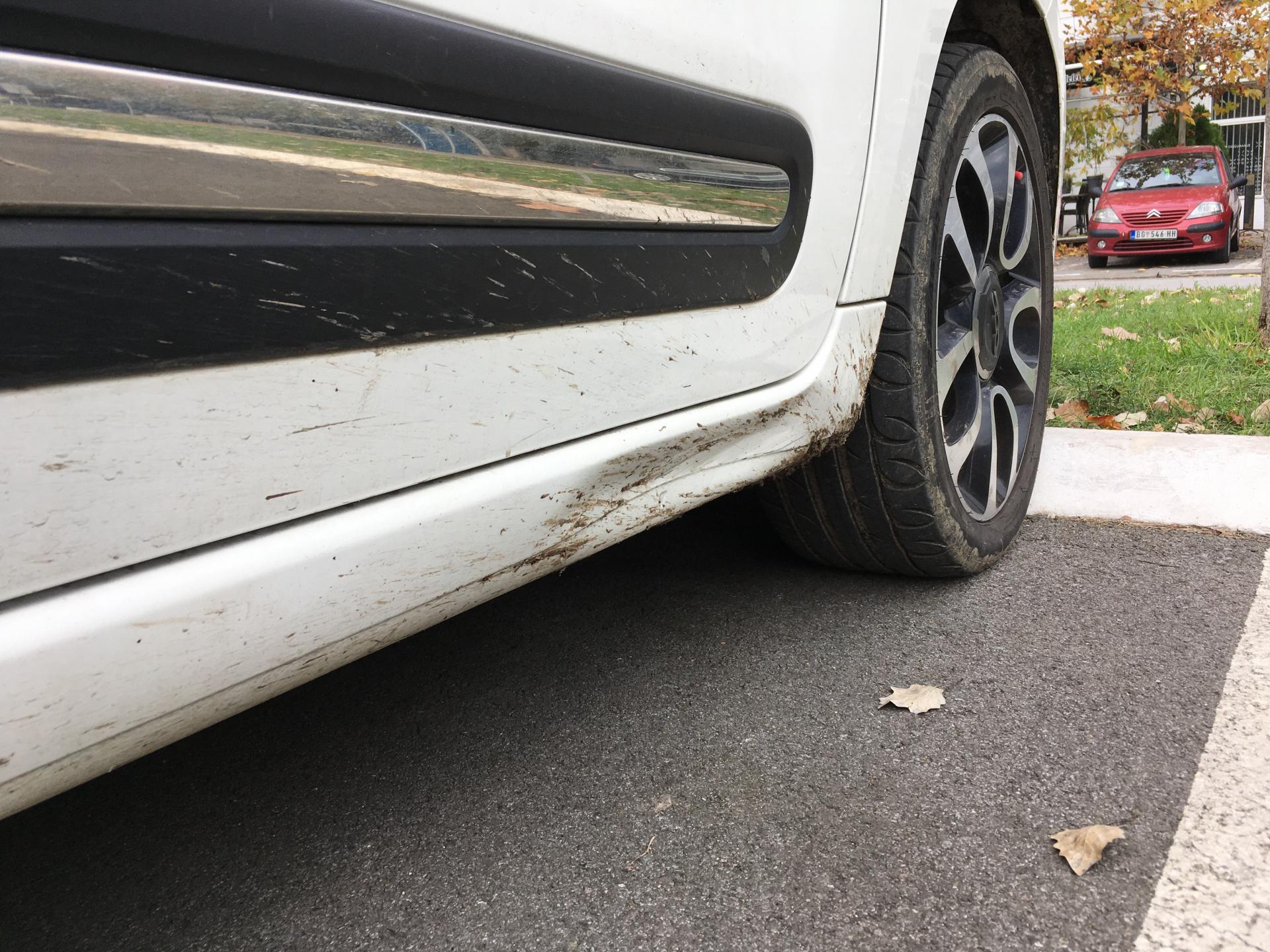

Braca92 3 Posted November 23, 2020 (edited) Imam pitanje ako neko poznaje majstora limara koliko bi kostalo ovo da se popravi okvirno. Hvala Edited November 23, 2020 by neshaoct prebačeno Quote Share this post Link to post Share on other sites
neshaoct 9592 Posted November 23, 2020 (edited) @Braca92 Oštećenja na sajtnama (pragovima) su najteža za sređivanje. Ustvari, najlakša su ako se preseče prag, tako napravi pristup i popravi. Ali, pošto ljudi po pravilu ne žele da seku prag (plaše se da će posle tu da rđa), onda limari moraju na teži (i po vlasnika skuplji) način da ovo sređuju. Međutim, ponekada i ne može (kad su veća oštećenja) da se sredi bez sečenja praga, bez obzira na svu želju da se prag ne seče. Zato ćeš videti da dosta automobila ima takva oštećenja, tj. da ih niko nije sređivao (dirao) baš zato što su svima limari rekli da mora da se seče...i onda to ljudi neće i nastave da voze tako. Zato mislim da je najbolje da svratiš kod par limara, čisto da vidiš šta kažu, da dobiješ okvirnu cenu. Da vidiš šta će reći ne samo po pitanju cene, nego i načina kako bi to popravili. Ne znam koliko tačno može da košta sređivanje ova dva oštećenja, ali mislim da to nikako ne može da pokrije npr. 50-100 evra, već će biti skuplje. Edited November 23, 2020 by neshaoct Quote Share this post Link to post Share on other sites
Woodoo 22962 Posted November 24, 2020 Sećam se jednog odličnog limara koji je u ovim situacijama uvek prvo govorio, "pa gde baš nađe ovde da ga udariš" 2 moron and dekirs reacted to this Quote Share this post Link to post Share on other sites
moron 3691 Posted November 24, 2020 Ja sam godinama imao slično oštećenje praga na 308 SW i bilo me strah da to saniram, jer sam čuo da mora ili da se "raspertla prag" (otvori se dole, na dnu, spoj praga i sajtne) ili da se to ispravi "kukicama" (zavare se kikice na par mesta i to se povuče). I na kraju sam rekao majstoru radi šta god treba, nije me briga. A on je to ispravio bez da je vario kukice i bez raspertlavanja. Slao mi je i slike tokom rada (video sam da nije ni "otvoren" odozdo, ni da su zaverene kukice, odnosno, da spolja boja nije bila oštećena ili spaljena), a navodno je to ispravio "iznutra". Imao sam sreće da su se u blizini nagnječenja nalazile neke rupe/rupice sa unutrašnje strane praga, kao i da je mogao da pridje kroz vću rupu spreda (od prednjeg točka). Već sam ovde kačio slike tog nagnječenja. Kada je on to sredio, bilo mi je žao što sam tako dugo čekao sa time, a kada sudbina hoće, ubrzo nakon što sam to popravio, prodao sam ta kola. A godinama pre toga sam to gledao i nervirao se. 2 notalone and italiano reacted to this Quote Share this post Link to post Share on other sites
