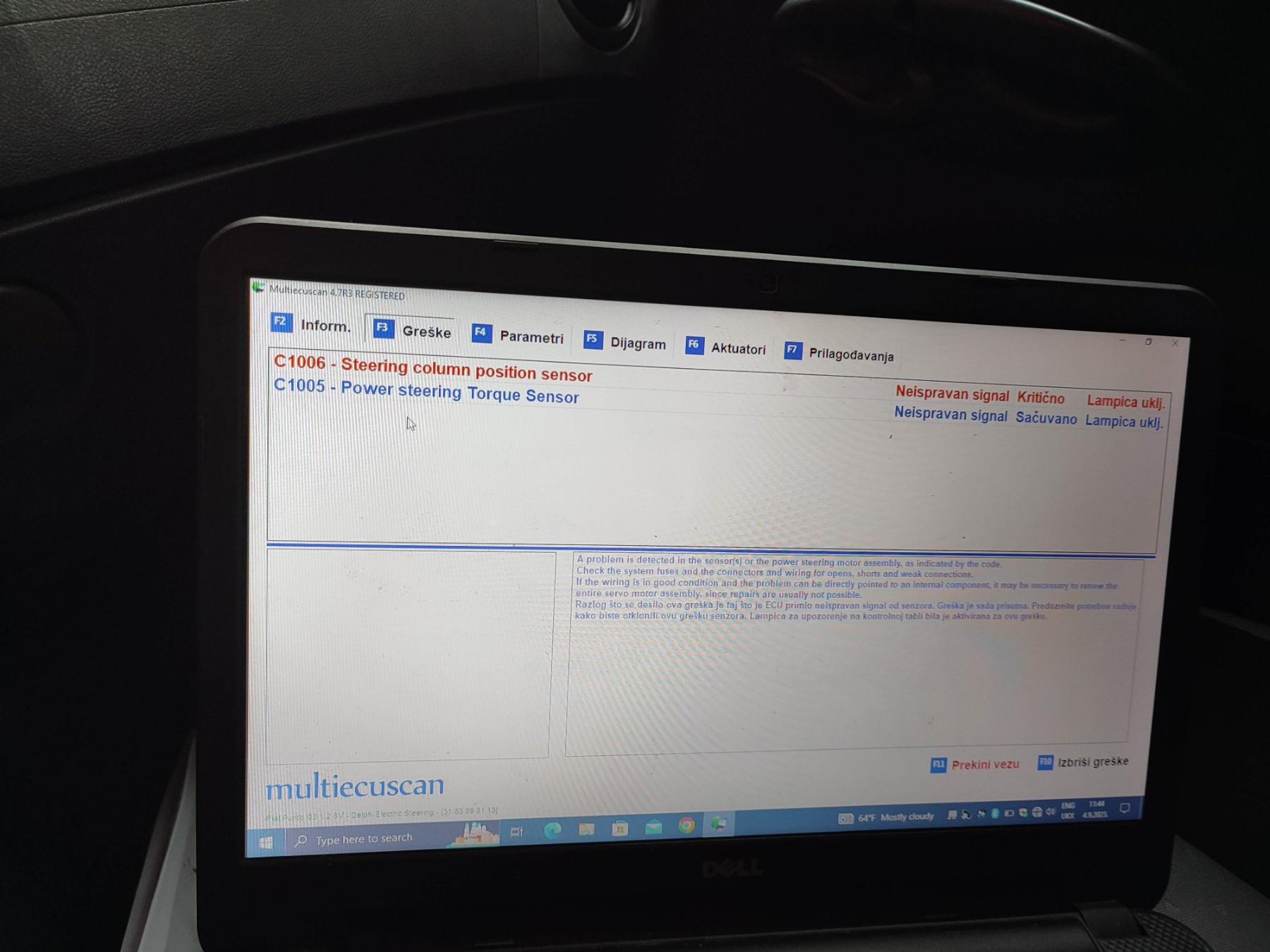

Swiper 2 Posted September 4, 2023 Pozdrav svima, Imam nedoumicu, danas sam bio kod jednog majstora da mi ocita preko dijagnostike gresku i izbacilo je sledece (slika). E sad, sta moze da bude problem? Ovo nije moj auto, ne vozim ga cesto ali me tasta zamolila da ga sredim kod majstora Naime, cesto se desava da odjednom ne radi senzor. Ne znam tacno kada i kako, ja retko vozim taj auto i desilo mi se jednom da nakon paljenja ne radi, ugasim i upalim auto i proradi. Da li napamet menjati senzor ili pak probati sa nekim majstorom koji se razume u materiju i da isproverava preko dijagnostike i proba da podesi, odradi kalibraciju ili sta vec pre samog menjanja. Ja sam iz Nisa i ne poznajem nijednog takvog. Pitao sam isto i mog autoelektricara i on mi telefon rekao da se menja senzor Auto je inace Zastava 10 1.2 8V. Hvala unapred. Quote Share this post Link to post Share on other sites
neshtry 21947 Posted September 4, 2023 Menjati pod hitno,može da radi tako,a možeš da završiš i u kanalu porad puta vrlo lako… Evo ti broj od našeg Gorana i INK do teme na forumu Quote Share this post Link to post Share on other sites
Swiper 2 Posted September 4, 2023 3 hours ago, neshtry said: Menjati pod hitno,može da radi tako,a možeš da završiš i u kanalu porad puta vrlo lako… Evo ti broj od našeg Gorana i INK do teme na forumu Stvarno moze da se desi da zablokira volan zbog tog senzora? Quote Share this post Link to post Share on other sites
tvzmaj 39 Posted September 4, 2023 2 hours ago, Swiper said: Stvarno moze da se desi da zablokira volan zbog tog senzora? Pre ce da ti otpadne tocak nego da ti se desi da zablokira volan zbog senzora. Kada servo otkaze u voznji volan ide teze a nekad se oseti i imupls trzaja koji (mozda) moze da zbuni neukog vozaca pa da nastavi pravo. Kod Punta se to desava i kada je sve ispravno. U uputstvu za koriscenje pise ako vam se upali lampica servo, lampica imobilajzera... itd - ugasite pa upalite auto. To se veoma retko desava i na 100% ispravnom autu, ali se desava i opisano je u uputstvu. Inace da senzor zablokira volan, bregastu, radilicu nema mogucnosti. Nije to lager. Senzor volana menjate kada ste 100% sigurni da je do njega. Ja za malo da ga zamenim, no kako sam izdzekao sve iz kompjutera za servo i ukljucio vise nemam problema. Quote Share this post Link to post Share on other sites
neshtry 21947 Posted September 5, 2023 senzor hoće da skreće u stranu bez kontrole( jer šalje loše informacije upravljaču) a motor kada crkne oteža volan Quote Share this post Link to post Share on other sites
Swiper 2 Posted September 12, 2023 Zamenio sam senzor, videcemo kako ce da se ponasa. Video sam na netu (YT) da je lik rastavio senzor i da ga je lepo ocistio i da radi kako treba. Tako da, ako neko hoce da otvara i cisti imam jedan za njega 1 alfini0507 reacted to this Quote Share this post Link to post Share on other sites
