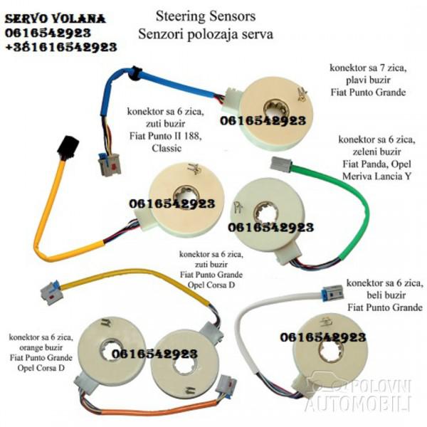

rage_man 174 Posted January 11, 2020 Da javim samo, bio na dijagnostici ipak je famozni senzor ugla volana...jbm te sudbino..Sent from my SM-A520F using Tapatalk Quote Share this post Link to post Share on other sites
shortee 273 Posted January 11, 2020 E moj ragw brate...ja platio 80e pre dve godine..mislim da je bio zuti senzor ugla volana...lik doso namestio uglavio i cao...Sent from my SM-N950F using Tapatalk Quote Share this post Link to post Share on other sites
rage_man 174 Posted January 12, 2020 Zna li se koja je boja kablića za Grande punto?Sent from my SM-A520F using Tapatalk Quote Share this post Link to post Share on other sites

John Wicked 11 Posted March 8, 2020 Problem je sledeci, posle vise kratkih relacija i pali gasi, stanem pred prodavnicom. Zavrsim sve upalim auto, naglo smotam skoro pun desni. E sada, nije bio bas ivicnjak iza mene, vise uzdignuce novog sloja asfalta, krenem u rikverc i preko tog uzdignuca da se ukljucim na put. Nakon toga otezao city, obican servo kao Tamic, ali se nije upalila lampica. Palio gasio auto, volan i dalje tezi. Kvar prisutan vec tri dana. Pali gasi bezbroj puta ista situacija. Ranije kad mi oslabi aku izbaci lampicu i za nijansu oteza. Ovog puta bez lampice. Drugo sto moram spomenem da auto vuce u levo i posle pregleda trapa i optike koja je bila uredna, jos pre ove trenutne situacije. Ima li ideja? Pozdrav Quote Share this post Link to post Share on other sites
rage_man 174 Posted March 8, 2020 Pa verovatno taj senzor ugla volanaSent from my SM-A520F using Tapatalk Quote Share this post Link to post Share on other sites

Goran Zemun 495 Posted March 8, 2020 (edited) 2 hours ago, John Wicked said: Iz Pozarevca sam. Ako neko ima preporuku za dobrog trapadziju, moze i okolina, pp. Goran mi je prva opcija uvek, ali rizik mi je da ga vozim tako. Moze pomoc oko dijagnostike... Parkirate auto na ravnu povrsinu... Ukčjucite CITY mod... Stavite volan u ravan polozaj... Upalite motor i pratite da li se volan sam pomera na neku stranu... Onda ugasite motor i gledate u volan... Ako se volan pri palenju motora pomera u jednu a pri gasenju u drugu stranu... Potrebno je uraditi kalibraciju. Naravno za vreme ovog testa ruke ne smeju biti na volanu. Do razkalibrisanja senzora inace dolazi usled udara u ivicnjak ili rupu.. Edited March 8, 2020 by Goran Zemun 1 John Wicked reacted to this Quote Share this post Link to post Share on other sites
