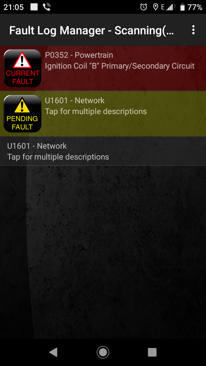

gavranpero 19 Posted December 16, 2019 Danas priključio dijagnostiku, izbacuje mi ovu grešku. Bobina, kablovi ? Sutra ću da provjerim otpore i kontakte kablova. 1 neshtry reacted to this Quote Share this post Link to post Share on other sites
