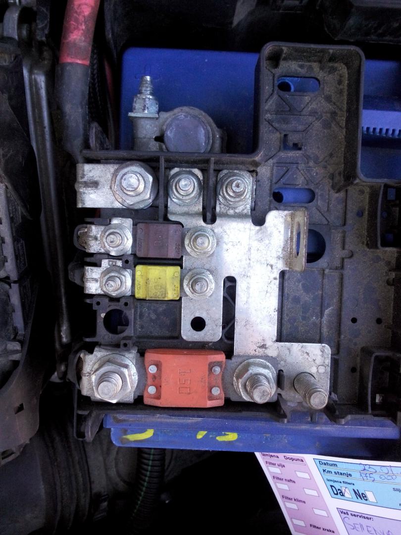

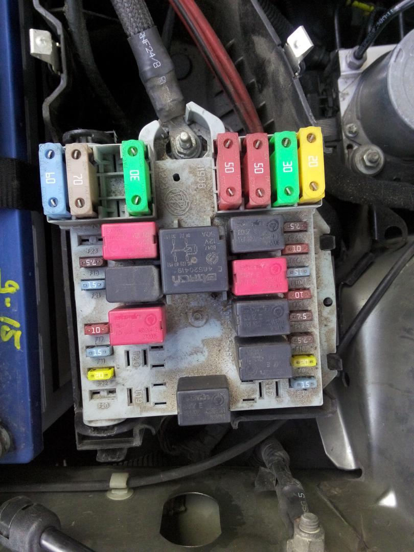

Miroslavjtd 4 Posted January 28, 2017 (edited) Naime..ispod volana nema slobodan priključak, pa čak ni ispod poklopca na akumulatoru izgleda nema mesto za razvesti žice..to nisam siguran?.auto je Fiat Stilo Multijet iz 2007-me god... Da li se isplati sve sa ECU vući..? Evo i fot sa akumu. Edited February 4, 2017 by neshaoct spojeno Quote Share this post Link to post Share on other sites

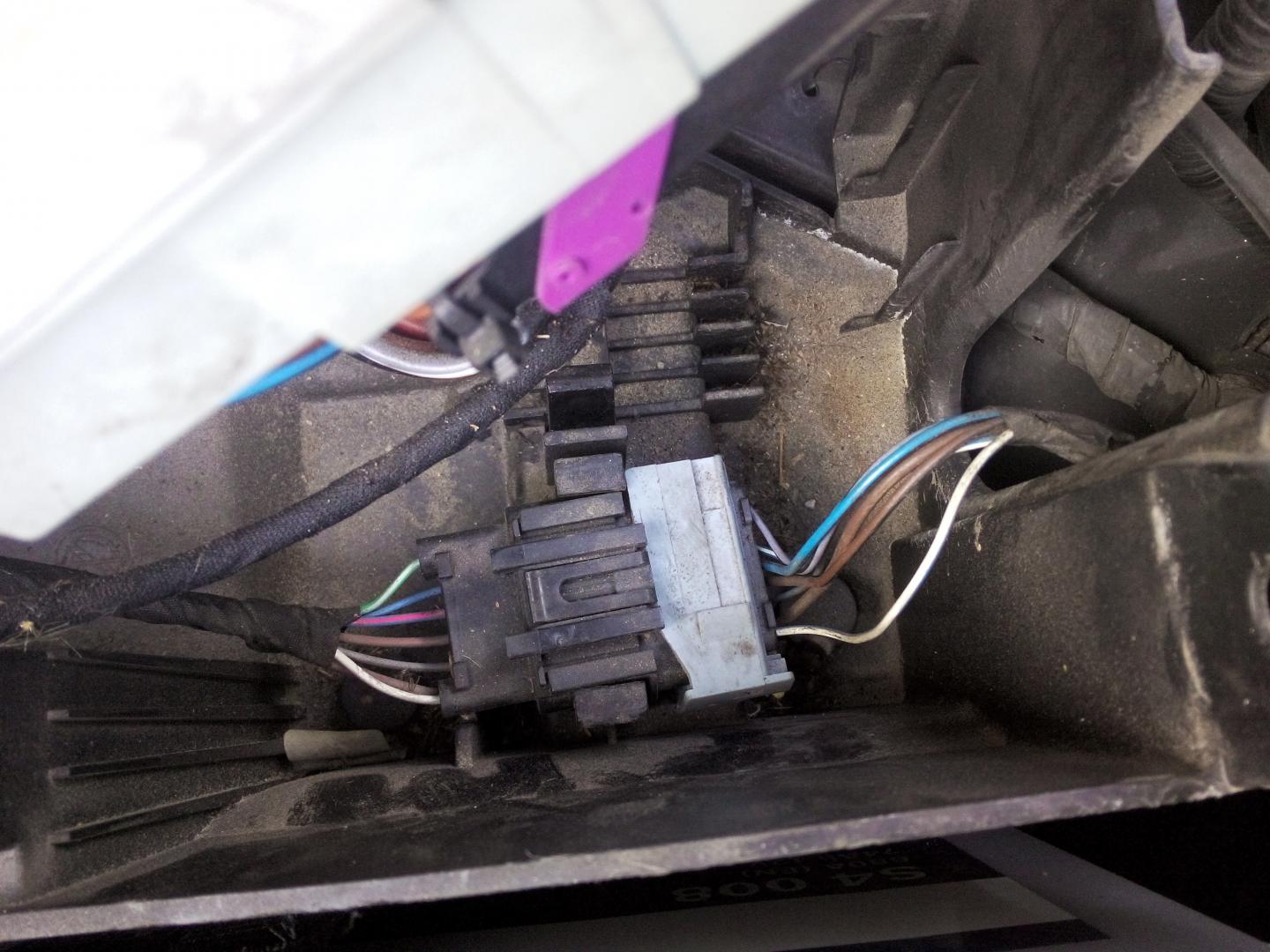

Kuvalja 406 Posted January 28, 2017 Ako ti ne treba zasto bi se onda cimao, aliii ako ti treba sto da ne, nije to nemoguca misija, na pogresnom mestu gledas, to su osiguraci, a taj braon dzek odakle se vuce je ispod one sive kutije osiguraca tu kod akumulatora, znaci prokopaj jos malo. Inace ima tema na forumu pa je prelistaj. I bez ikakve pripreme moze za koji sat u toploj garazi da sve bude gotovo, po meni je originalna rucica od stila mnogo lepsa nego alfina, punija je i slaze se sa rucicama ablendera. Quote Share this post Link to post Share on other sites

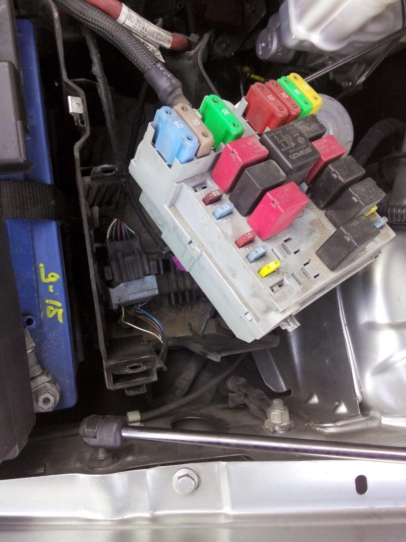

Miroslavjtd 4 Posted January 29, 2017 Evo kako je kod mene ispod sivog postolja velikih osiguraca. Jel može to kod mene? Quote Share this post Link to post Share on other sites

silenci 2829 Posted January 29, 2017 On 1/29/2017 at 0:14 PM, Miroslavjtd said: Evo kako je kod mene ispod sivog postolja velikih osiguraca. Jel može to kod mene? instalacija se izvalci iz samog kompijutera automobila i vuce se do rucice tempomata i posle se podesava preko dijagnostike,ima posla jedno 2 3 sata da sve se lepo namesti Quote Share this post Link to post Share on other sites
