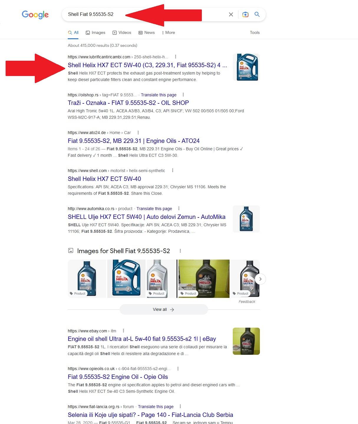

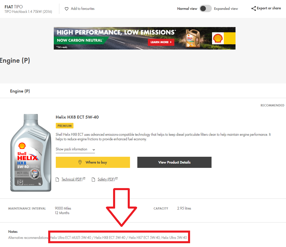

Ivan 24765 Posted November 22, 2022 (edited) To je vec po fabrickoj specifikaciji, nema na cemu u ime svih. Ne rece nam samo bitnu stvar - u kojoj radnji kazu da je "to to" za losiju specifikaciju . Pa kada se vratis za ono sto ti stvarno treba, onda nekako ima: 2 hours ago, Aca1203 said: U radnji su mi dali ovo ulje sa slike, a to nije ono iz korisničkog uputstva. Kažu da je to sad to. 1 hour ago, Rajkovicbg said: Koje je shell ulje preporuleno za 1.4 motor iz tipa? Kao sto je napisano iznad - sta god da biras od brendova ulja, gledas da ima pomenutu Fiatovu S2 specifikaciju potrebnu za taj motor. Kod Gorana, takodje u 1.4 samo turbo, sipamo vec 5. godinu Helix HX7 ECT 5-40 (sa naglaskom na ECT, znaci 5-40 sintetika, Emissions Compatible Technology). Moze i Helix HX8 ECT 5-40 ili Helix Ultra ECT MULTI 5-40. Mozes i sam da vidis u Shell Oil Selectoru (imas te Selectore i za ostale brendove ulja): Edited November 22, 2022 by Ivan 1 Aca1203 reacted to this Quote Share this post Link to post Share on other sites
