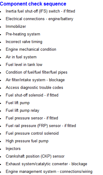

evo ovako ako ti lakse kada manjka snage moguci problemi za dobla
pa proprati redom.
