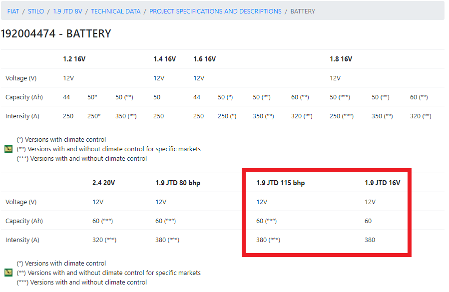

dragvorl 7 Posted May 23, 2021 Bio sam u Metrou i vidim Biloxxi ima sad umesto 74Ah i 680A samo 70Ah i 580A. Mislim da za Stila JTD to nece biti dovoljno. Sta preporucujete od jeftinijih? Quote Share this post Link to post Share on other sites
Ivan 21502 Posted May 23, 2021 1 hour ago, dragvorl said: samo 70Ah i 580A. Mislim da za Stila JTD to nece biti dovoljno. Uvek moze vise, ali cisto da se podsetimo sta je fabrika svojevremeno "gurala" u JTD : 2 MS PK and neshaoct reacted to this Quote Share this post Link to post Share on other sites

MS PK 8244 Posted May 23, 2021 On 5/23/2021 at 1:58 PM, Ivan said: Uvek moze vise, ali cisto da se podsetimo sta je fabrika svojevremeno "gurala" u JTD : Bravo! Igrom slucaja kad sam kupio svog jtd-a imao je nov ( jos 1god. dana u garanciji) Toplin akumulator, 480a cini mi se udarna struja i mozda 72ah. Punih 9god je taj akumulator palio bez greske svakodnevno, 99% vozen auto surov grad, relacije po 1-2km. Kako, ne znam ni sam A zamena trenutno mu je ( isto igrom slucaja ) mislim 60ah ne znam ni sam koje udarne struje, i evo leto, jesen,zima i evo ga skoro leto opet bez greske i ikakve razlike. Jedino sto ja znam da bi trebao da ima jaci udar pri startu, toliko. Nisam ovo pisao da bih te naveo da skines akumulator od starog juga 45 ( mada sam vidjao i takve i pale) nego da ne bi mnogo razmisljao i slusao filozofije raznih ljudi. Znaci sta je fabrika preporucila vidis na tabeli, a ti kupi najjeftiniji sa najduzom garancijom, do nekih 70-ak ah i ne razmisljaj. Gledaj i mere da li moze fizicki da stane, dok samja pazario svoj dosao je covek da ugradi Bosh od 88ah,ne znam dal je na kraju sekao krilo 3 neshaoct, totti and bane1321 reacted to this Quote Share this post Link to post Share on other sites
dragvorl 7 Posted May 23, 2021 Po ovome bi trebalo da odgovara, onda cu uzeti sutra taj, da vidimo koliko ce potrajati. MM Run, kao premium linija je potrajala celih 3.5 godine sa sve redovnim dopunjavanjem i ne bas intenzivnom upotrebom. Quote Share this post Link to post Share on other sites
dragvorl 7 Posted May 24, 2021 (edited) Na kraju otisao da istestiram aku i bio na akciji Exide premium 72Ah za 8600, ajd reko nema veze. Najjeftiniji u Metrou 6000. Da vidimo koliko ce trajati. Kaze covek da ovi dobace 4-5 godina iz iskustva. Edited May 24, 2021 by neshaoct formatiranje Quote Share this post Link to post Share on other sites
