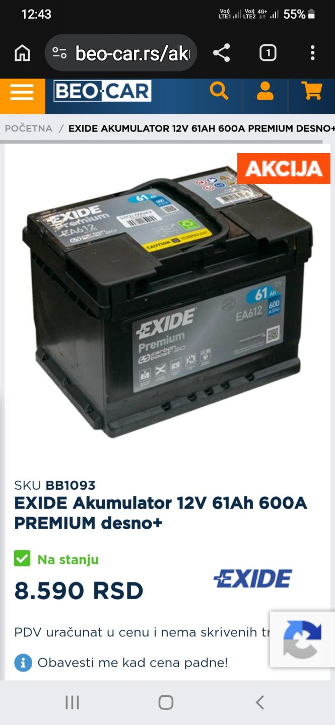

Srđan15 54 Posted September 24 @IvanIvane, jesi li na ovaj mislio, sa narandžastim detaljima na nalepnici...koji je novija serija? Ovaj su mi ponudili! Quote Share this post Link to post Share on other sites
Ivan 27724 Posted September 24 (edited) Da, to je noviji branding za Premium Carbon Boost. Kod mene su oba takva (77 i 64 Ah), kupljeni u julu, stari par meseci. Ako se dobro secam, na nalepnici je stajalo Made in Europe i Gennevilliers, Francuska. Edited September 24 by Ivan 1 1 nemanja84bg and Srđan15 reacted to this Quote Share this post Link to post Share on other sites

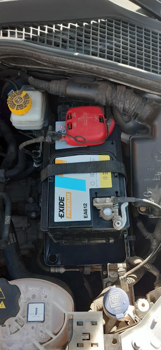

Srđan15 54 Posted October 3 Kupljen i namontiran Exide...61Ah,600 udarna....cena 8.400 din.made in france. Datum proizvodnje jul 2026.god...dopunio sam ga pre montiranja! Pali kao mina.. 2 IDzO and shuxx reacted to this Quote Share this post Link to post Share on other sites

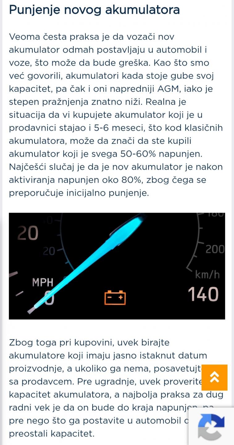

Srđan15 54 Posted October 3 Zašto valja dopuniti nov akumulator? Pa, prosto...nijedan nije potpuno pun kada se kupi jer je stajao određeno vreme u prodavnici! A preporuka prodavaca i proizvođača je da se nov akumulator koji nije potpuno napunjen, ne stavlja odmah na auto! Ima onih koji ne bi da isprljaju malo ruke pa zahtevaju da im prodavac odmah namontira nov akumulator, a ima i onih koje ne mrzi i nije im problem da malo isprljaju ruke, dopune akumulator i sami ga postave! Svako odlučuje sam šta će raditi... 1 shuxx reacted to this Quote Share this post Link to post Share on other sites

Srđan15 54 Posted October 3 @IvanUpravo to! Meni je zadovoljstvo da se sa drugarom zanimam oko takvih stvari! S obzirom da se vadi ono fabričko postolje za akumulator dužine 207 cm, ja sam onako polako, na tenane, pravio novo duže postolje od nekog tvrdog platna, čisto da nov aku ne stoji direktno na metalnom kućištu! Drugo, bio je na pametnom punjaču oko 2h dok se nije napunio (znači falilo je struje) pa se za ta dva sata čavrlja o nekim drugim stvarima u vezi auta...na ovako lepom sunčanom danu! Mogao je i meni drugar prodavac da namontira ispred prodavnice, ali ja to ne želim! Ali, svako ima svoje...i svako radi onako kako mu odgovara! 3 shuxx, Ivan and MS PK reacted to this Quote Share this post Link to post Share on other sites
