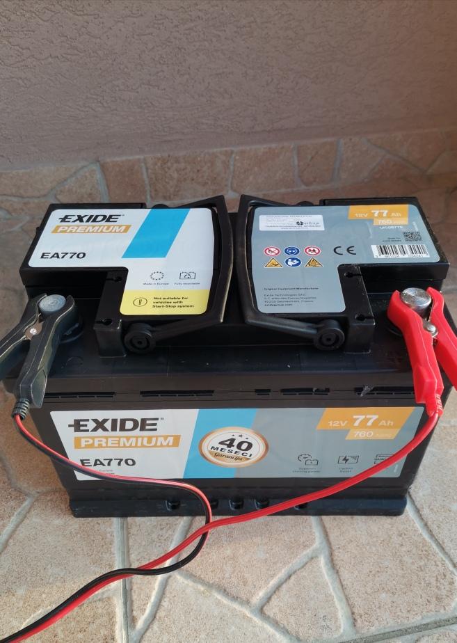

Djuk85 3167 Posted March 28 (edited) Pa pošto nisam ni pogledao pod haubu a otišao sam sa posla direktno u kupovinu, i bio sam siguran da je u autu AGM pa sam njega i uzeo... Bila je ponuda i nekog carteg EFB za 140e ali on ima manje A pa sam se odlučio za energizer... Jbg kada mu i ne otvaram haubu Video sam da ima i jeftinijih ali online, čekao bih 3, 4 dana a to mi nije opcija...pošto nisam u Srbiji...Posle 4 paljenja auta i malo vožnje ugasio je grešku... Ali nema veze, sve jedno ću ga ujutru zakačiti na dijagnostiku, prošli servis kada sam uradio nisam resetovao to pa me sada upozorava da mi treba servis,a nisam našao da to mogu resetovati iz kola... I ja sam na mom 500L 1,6MJ 105 iz 2015. znao povremeno "otkačiti" kleme, a posle "vraćanja" nije bilo indikacije neke greške. Možda je kod mene provalio neispravan aku pa dok se resetovalo...mada sam samo jednom zaverglao jutros, video da od toga nema ništa i batalio... Edited March 28 by Ivan Sredjena slika, skinut TT potpis Quote Share this post Link to post Share on other sites
Ivan 26772 Posted March 28 5 minutes ago, Djuk85 said: pošto nisam u Srbiji... A onda je druga prica sa cenama, mislio sam da si ovde uzimao. Tehnicki svakako nisi pogresio, naprotiv, AGM bi po default trebalo da su bolji ali i skuplji. Mada sa ovim novim serijama baterija vecine proizvodjaca, Bog nek nam je u pomoci sa trajnoscu , neretko pozive koliko i garancija. 6 minutes ago, Djuk85 said: Posle 4 paljenja auta i malo vožnje ugasio je grešku... Ali nema veze, sve jedno ću ga ujutru zakačiti na dijagnostiku To sam i mislio da ti kazem, sta se desava posle par startovanja. Fiati tih godista ne traze nikakvo kodiranje nove baterije, pa sam prilicno siguran da ti je ostala neka greska prilikom pokusaja startovanja sa starim, ispraznjenim akumulatorom. Svakako ces moci da vidis sta je prijavio u "Stored" greskama na motornom ECU. 1 Djuk85 reacted to this Quote Share this post Link to post Share on other sites

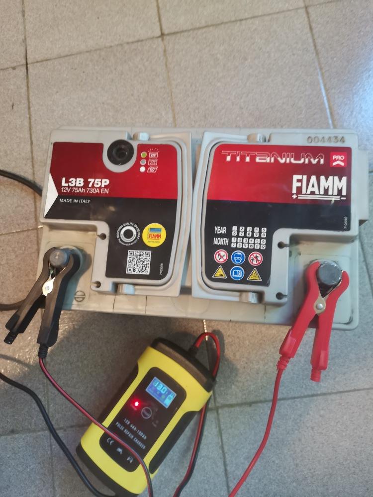

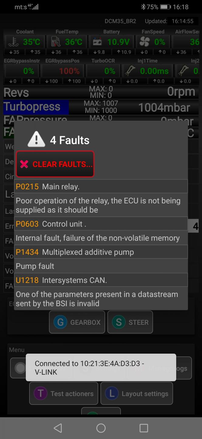

Ivan 26772 Posted July 15 (edited) U 4. godini samo u mom vlasnistvu (plus jos kod prethodnog vlasnika) - sada blazenopocivsi FIAMM Titanium Pro je iznenada ispustio svoju akumulatorsku dusu. Pre nekoliko dana se vratili sa mora, znaci punio se satima u voznji, u lokalu nakon toga presao samo cca 200 km... Otisao ujutru na posao najnormalnije, da krenem nazad kuci, stisnem Start dugme - "tak, tak, tak", tabla flesuje, itd. Sve mi je odmah bilo jasno 99%. Za svaki slucaj nakacim "Vgate" - ocitam napon od samo 10.9 V, naravno greske za ECU, CAN,...: 'Aj reko da ne cimam nikoga, momci u servisu moje firme imaju Smart punjac. Raskupusam ja to sve (je*em ti Francuze, pola akumulatora je pod instrument tablom, ploca sa elektronikom preko njega, mora da se skida kuciste filtera za vazduh,...). Odnesem nazad do firme na punjac, odmah krenu da ga puni sa preko 5A, a pokazuje 20%. Brzo skoci na 60% i polako poce da smanjuje struju do oko 1A. Sto bi znacilo da je vec maltene pun (a i pokazivao je da je izmedju 80 i 100%): Vracaj nazad, bio sam ubedjen da cu se dovuci bar do kuce... Ali avaj , opet Start, opet "tak, tak, tak"... Nista, iscimam drugara, na kablove upali bukvalno na cvrgu, a za sutra ostavih potragu za novom baterijom. Parkiram u dvoriste, puni sa oko 14.4 V, ugasim, pade na 12.7 V, pa na 12 V i odmah tropa na 10.5 V . Motor je poslednja serija klasicnog 2.0 HDi, jurio sam namerno bas tu koja nema ni Stop&Start ni AdBlue (tj. da nije ni e-HDi ni BlueHDi). Iako ima BMS sistem na minus klemi, na tu verziju moze (i fabricki je isao) klasicni akumulator, a i prethodni zamenski je bio takav. EFB/AGM jesu na papiru kvalitetniji, ali me par "prodavaca" ubedjivalo da moze samo (najskuplji) AGM . Inicijalno i jesam mislio da uzmem EFB ili AGM Toplu (zutu ili zelenu) jer sam cuo lepa iskustva ljudi. Ali kada sam krenuo da vrtim telefone, iznenadila me je ponuda u "Andreja d.o.o", za Exide Premium od 77 Ah. Do kraja jula su u toj amperazi na akciji, bukvalno smesnih 9490 din (za 77Ah od 760 A). Sa povratom od 600 kinti za stari akumulator, to je na kraju cca 8900 din. Tako da ako nekome treba, eto lepe prilike i cene. Garancija je 40 meseci. Ranije sam kupovao samo Exide koji su trajali po 7-8 godina opusteno, ali u zadnje vreme vidim da nisu na nekom glasu. Resio sam da mu ipak dam sansu, ponuda je odlicna, ranije su bili po 13.000-14.000 din u toj amperazi. Pa cemo videti kako ce se pokazati (mada, pitanje je da li ca auto uopste i biti kod mene za neki iole ozbiljniji zakljucak). I jos po neki tip... Pitam prodavca treba li da se dopunjuje - ne, ne, samo povezite i kraca voznja. Naravno, pre montaze zakacim kuci taj nov Exide na Smart punjac - on na 20% . Punio se "samo" 3.5 h : PS: Izem ti ove "nove" tehnologije. Ranije si bar imao neku indikaciju da baterija crkava, slabije vergla - i vidis da treba da pokusas da dopunis ili kupis novu. Ovo sad samo bukvalno "krepa" i mozes da se slikas. Sreca pa mi se desilo u BG. Jeza me uhvati kada pomislim da smo pre samo par dana pravili pauzu u Jablanici u nedelju uvece. Tacno bi mi presela ona najjaca jagnjetina u regionu . Edited July 15 by Ivan 5 1 shuxx, horvat, alfini0507 and 3 others reacted to this Quote Share this post Link to post Share on other sites

Ivan 26772 Posted July 15 (edited) Solidna su iskustva ljudi sa FIAMM, bar ovo sto dodje do mene. Meni je svakako stigao sa autom, pa nisam mogao da biram . A covek od koga sam uzeo DS5 je takodje entuzijasta (porucivao ATE kocnice od preko, sipao iskljucivo Motul ulje, itd.), ne verujem da bi stavljao bas bilo sta. Sto se mene tice, sasvim korektno je izgurao (s obzirom da je klasicna baterija u pitanju, tj. nije ni EFB ni AGM). Pogotovo kada uporedis sa ovim novijim, gde cak i izvikani brendovi (ukljucujuci i gore pomenuti Exide koji sam ipak kupio) neretko crkavaju maltene cim istekne garancija. PS: Sigurno je FIAMM svakako bio pri kraju svog veka, ali mozda mu je dodatno doslo glave stajanje dok smo bili na moru. Em je danima bila bas zestoka vrucincina, em deo dana nosem na suncu, em ga maltene nisam ni palio jer nam je sve bilo pod rukom. Edited July 15 by Ivan Quote Share this post Link to post Share on other sites

Milos1 620 Posted July 15 (edited) 3 hours ago, Ivan said: PS: Izem ti ove "nove" tehnologije. Ranije si bar imao neku indikaciju da baterija crkava, slabije vergla - i vidis da treba da pokusas da dopunis ili kupis novu. Ovo sad samo bukvalno "krepa" i mozes da se slikas. Bukvalno tako, sa vartom sam do duse imao indikaciju koju sam zanemario, poslednjih dana su malo umele da utihnu lampice pri verglanju ali je palio normalno. Poslednje vece kad sam kretao s posla su bas utihnule ali je upalio i ujutru mrtav. Posle punjenja on pak pali i radi, ali padne na 10,5v posle par sati, znaci probila jedna celija(verovatno prva) i taman je napon manji za tu jednu celiju. Ali je isterala od 2018. tako da joj je sve oprosteno. Zato nekadasnni akumulatori, verglaju ko ludi i nikakve indikacije ne daju, ujutru samo mrtvi. Par njih na par razlicitih automobila. Nekad, stara skola akumulatora, to se dopunjavalo i teralo po godinu dana dok konacno ne ispusti dusu Edited July 15 by Milos1 Quote Share this post Link to post Share on other sites
