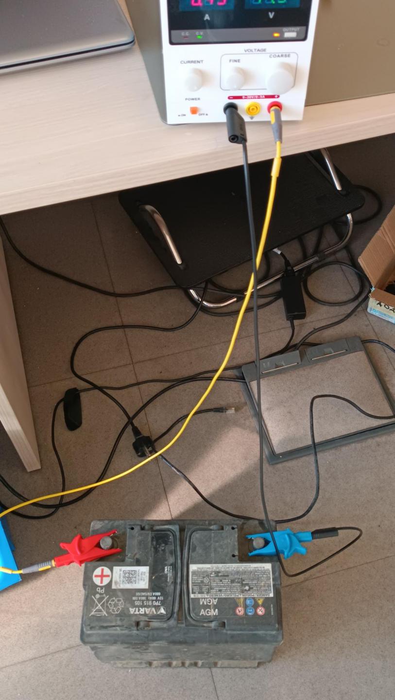

stex_pb 1858 Posted January 19 Ovo kod mene je AGM Varta sa logom VW Audi Inače danas sam je punio 8 sati na laboratorijski ispravljač. kada sam počeo punjenje struja je bila 0.5A što je mizerno da bi posle par sati naglo porasla na 1..4A što mi nema smisla. Napon 12.6V. Sad opet normalno pali a do kad će videćemo Quote Share this post Link to post Share on other sites

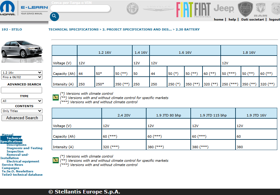

MS PK 8572 Posted January 25 Kupis najjeftiniji sa najduzom garancijom i vozi. U gabrickoj knjizici koju imas u autu pise i koliki akumulator ti treba pa takav i stavi, pusti gluposti tipa chat gpt i ostalo . Na stilu jtd je bese fabricki isao 62a a fizicki je mogao da stane 72a maxSent from my SM-A346B using Tapatalk 1 1 The Punisher and jevta reacted to this Quote Share this post Link to post Share on other sites
vagenovac 4932 Posted January 25 Uzmi AGM, najvise traju, imao sam isto grande punta 1.9mjet, fabricki mi je vrisnuo 2012 ili 13, nakon toga su ovi obicni exide premium trajali po 2-3 godine, tamo negde 2019, tu pred koronu sam kupio exide agm i vozila ga je moja majka sve do prosle godine bez problema. 1 The Punisher reacted to this Quote Share this post Link to post Share on other sites
Ivan 25443 Posted January 25 3 hours ago, MS PK said: Na stilu jtd je bese fabricki isao 62a a fizicki je mogao da stane 72a max 60 Ah i 380 A startne struje (pogotovo startna struja za danasnje pojmove deluje smesno). Ko ne veruje , imam sacuvano: Samo sto smo i pre 15-ak godina svi sa foruma na 1.9 gurali veci kapacitet. Stajali su i veci od 72 Ah, zavisno od dimenzija baterije. Po kupovini Stila sam ubacio Exide "X-tra +" od 75 Ah. Koji je izgurao 6-7 godina (mogao je jos, ali znamo da je Stildza bio osetljiviji sa naponom zimi pa sam preventivno menjao). A iza njega opet Exide "Premium" od 77 Ah i 760 A startne struje. Njihove "Premium Carbon Boost" serije su krenule nesto kasnije i poprilicno su se lose pokazale, bar sto se trajnosti tice. Osnovne "Excell" serije Exide su i pre toga bile poznate kao tropa sa trajnoscu. Apsolutno se slazem sa Micom, tesko da ima vise nekih pravila i opravdanja za visoke cene pojedinih "premium" brendova. Rekoh da sam pojedine prvi hvalio na sva usta, ali ovo sto slusam iz svog okruzenja zadnjih godina je da najcesce jedva prebacuju garanciju. Opet, sa Toplom (za koju se kolega interesuje), vidim da ljudi imaju OK iskustva, cak i sa ovim standardnim serijama koje traju godinama. Ako se gleda recimo oko 70 Ah i da preskocimo one ulazne (crvene) serije Tople... Topla Top (plava, klasicna tehnologija) je oko 9500 din, EFB 70 Ah (zuta) je oko 11.500, a AGM (zelena) oko 15.500 din. Svakako su EFB (za mikro-hibrid 1, tj. prevashodno za vozila sa Stop&Start) i AGM (za mikro-hibrid 2, regenerativno kocenje, itd...) naprednije tehnologije, omogucavaju veci broj punjenja i praznjenja, brze punjenje... Tako da je tu vec licni izbor sta kome odgovara i da li za njegove uslove opravdava 20 ili 50% vecu cenu. S obzirom da i osnovne Tople imaju lepu trajnost. 1 The Punisher reacted to this Quote Share this post Link to post Share on other sites

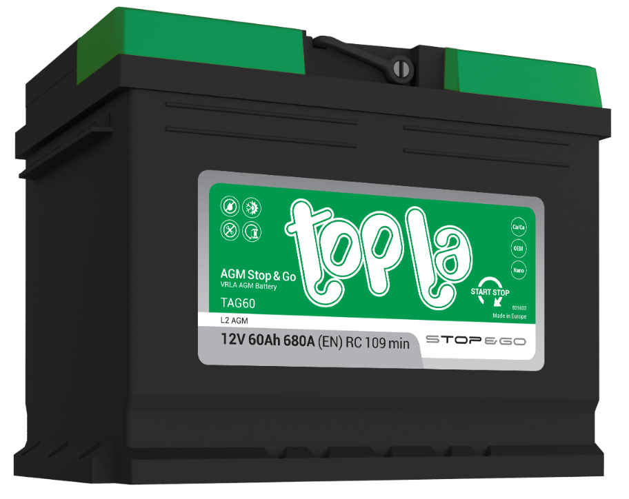

The Punisher 9474 Posted January 25 (edited) Sad sam izmerio, u Grande može max dužina 25 cm... Od Topla Top max može TT66H 66Ah 640A D+ (DxŠxV)242x175x190 od Topla Energy Е66Н 66Ah 620A D+ (DxŠxV)242x175x190 Pasuju još i Topla AGM TAC60 60Ah 680A D+ (DxŠxV)242x175x190 i Topla EFB TSG60 60Ah 640A D+ (DxŠxV)242x175x190 Šta izabrati Edited January 25 by The Punisher Quote Share this post Link to post Share on other sites
knezevic76 9775 Posted January 25 Razlika u ceni izmedju navedenih EFB i AGM je oko 2000 dinara, tako da koja god od ova dva da uzmeš neces pogresiti.Ja sam zbog start-stop sistema kupio EFB ruski aku.Svakako EFB i AGM su predvidjeni za daleko veci broj startova od obicnih plus je drugaciji nacin punjenja i preznjenjaEFBLonger lifespan (5–7 years).Can handle twice the cycles of standard SLI batteries.Improved vibration resistance.Faster charge acceptance — ideal for frequent engine restarts.Tolerates occasional deep discharges.Compatible with start–stop systems.AGMLong service life (6–8 years or more).Can endure up to three times the cycles of SLI.Exceptional vibration resistance.High electrical load support for luxury and high-tech vehicles.Fast charging, supporting regenerative braking.Maintenance-free.Leak-proof design; can be mounted in multiple orientations.Sent from my SM-S926B using Tapatalk 3 ISV_01, The Punisher and MiloshBg reacted to this Quote Share this post Link to post Share on other sites
The Punisher 9474 Posted February 4 Uzet Topla AGM TAC60 60Ah 680A D+ Javljam utiske, za sada sve u redu Hvala na savetima 4 MiloshBg, Ivan, moron and 1 other reacted to this Quote Share this post Link to post Share on other sites

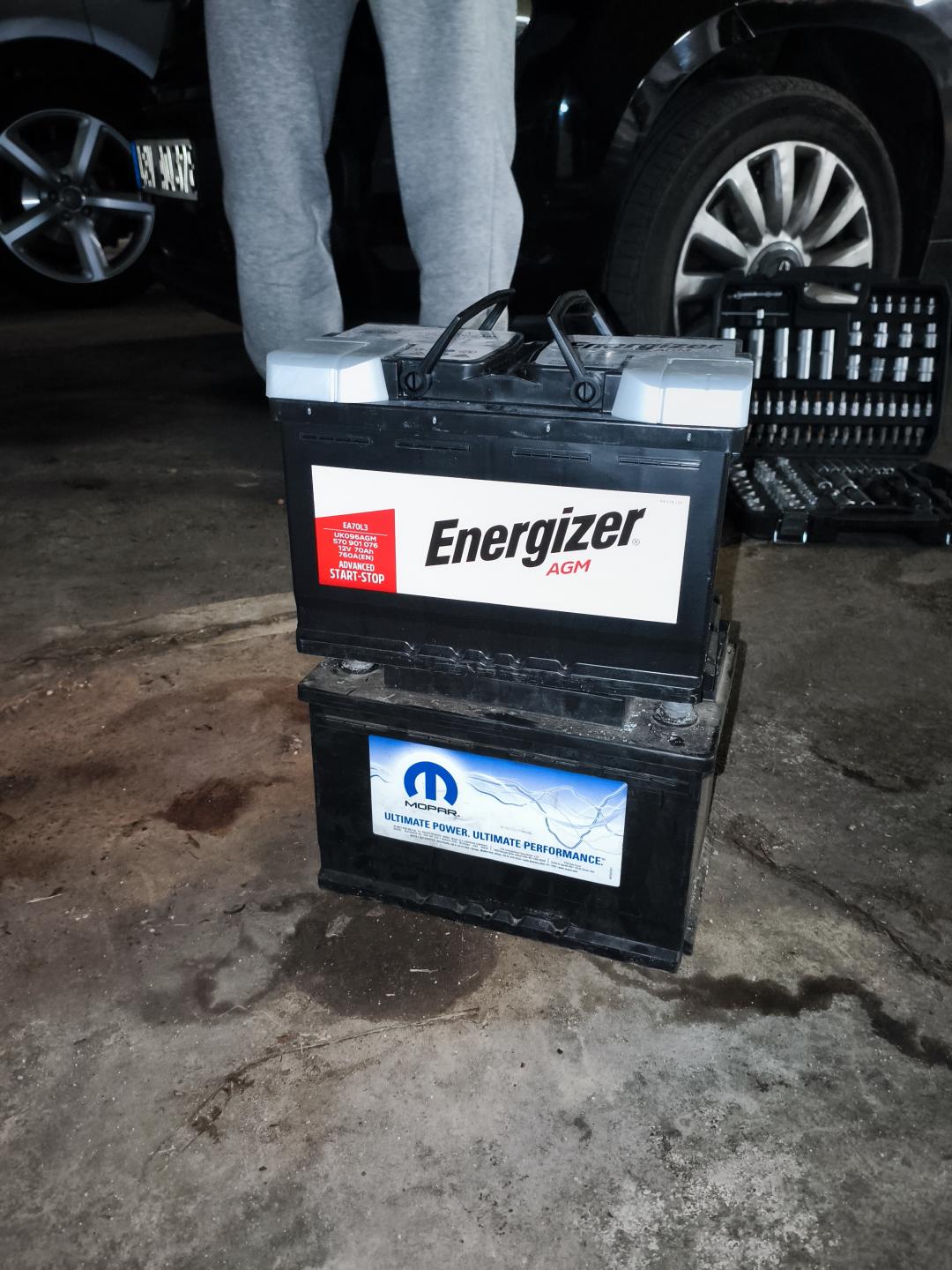

Djuk85 3109 Posted March 28 Jutros sedam u auto, okrećem ključ, auto okrenu jedan krug iiiiiiii ništa...idi na autobus Evo slika stari akumulator je ispod i na njemu je ugravirano 2015god (toliko I auto ima) e sada dal je fabrički ili nije to ne znam... Pošto je subota, nisam mnogo birao novi aku, daj šta ima...to me košta 180e Nego mi je auto sada izbacio chek engine...jel mi treba dijgnostika da potvrdi novu bateriju? Quote Share this post Link to post Share on other sites
Djuk85 3109 Posted March 28 500l 1.6 120 Послато са 2412DPC0AG помоћу Тапатока Quote Share this post Link to post Share on other sites
Ivan 25443 Posted March 28 (edited) 5 hours ago, Djuk85 said: Mopar jeste bio FCA "krovni" brend sto se delova tice. Pa sta je vec pod njim islo od komponentasa. Tako da je vrlo moguce da je fabricka ugradnja, a ako je stvarno tako i vise nego odlicno je posluzio. Lepo su te ogulili za novu bateriju. Pretpostavljam da imas Stop&Start (mikro-hibrid 1), tako da si opusteno mogao da ides na jeftiniji EFB tip akumulatora. AGM je namenjen za mikro-hibrid 2 vozila sa regenerativnim kocenjem, pa je zato i skuplji. Nisi nista pogresio u smislu tehnike (EFB moze da se menja sa EFB ili AGM, a AGM samo sa AGM), takodje AGM omogucavaju veci i brzi broj ciklusa praznjenja/punjenja... Jedino sto si mogao da prodjes sigurno 7-8.000 din jeftinije. Ako ti to ne smeta, sve OK. Najbolje je dijagnostikom ocitati sta kaze motorni ECU. Na malo starijem Bravu sa Stop&Start sam opusteno diskonektovao bateriju. Bez ikakve potrebe za dijagnostikom, samo su se resetovali Board podaci i sat. Edited March 28 by Ivan 1 shuxx reacted to this Quote Share this post Link to post Share on other sites
