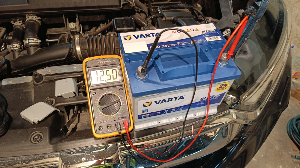

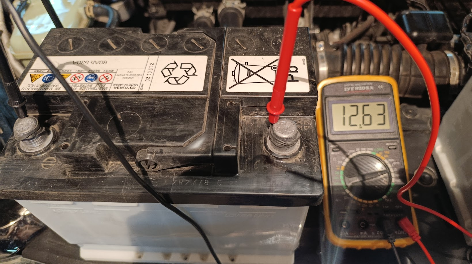

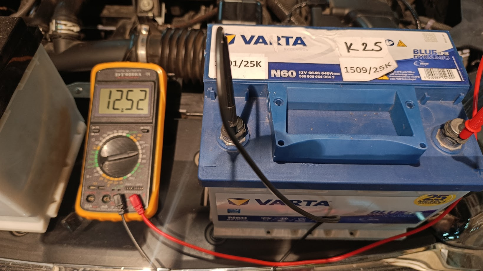

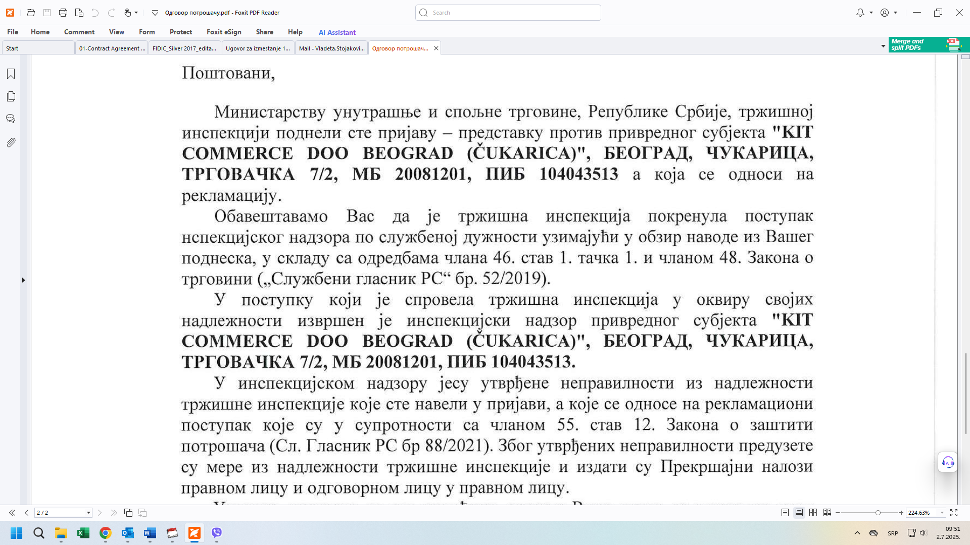

moron 5218 Posted July 2 On 6/26/2025 at 6:07 PM, moron said: Jutros odem u radnju, zamene akumulator za novi, donesem ga u garažu, izmerim mu napon i on ima 12,50 V ( ), a što je po uslovima garancije donja granica napona u stanju skladištenja i tada treba da se dopuni. Pustio sam im mail, rekoh im da ( još ) ne raklamiram i ovaj, već samo pitam ( šta je savet ) i odgovor je glasio ovako: "Akumulator slobodno možete namontirati na vozilo I neometano koristiti. U garantnom listu koji ste dobili uz akumulator stoji da se dopuna uskladištnih baterija vrši u koliko je početni napon U<12,5V. A pošto vaš uređaj nije tačan I pokazuje niži napon od stvarnog napona, punjenje od strane punjača nije potrebno. Bitna napomena za punjenje olovnih akumulatora: stuja punjenja kod olovo kiselinskih baterija ide 10% od kapaciteta baterije (npr. baterija od 60Ah se moze puniti maksimalno strujom od 6A), jer u protivnom moze doci do povećanog zagrevanja elektrolita i njegovog izbacivanja iz akumulatora u vidi pare na sigurnosnim ventilima. A pošto se radi o hermetički zatvorenom akumulatoru elektrolit koji ispari nije moguće vratiti u akumulator." Naravno, čak i pre nego sam im pustio mail. ja sam ipak odmah stavio akumulator "na punjač". Da se puni 4 x 1 sat vremena, sa pauzom od po sat vremena izmedju, da se suviše ne zagreje Videćemo šta će vreme da donese ... Razmišljam, pošto mi je njihova radnja na 300 metara od garaže, a imam kao zamenski i onaj fabrički akumulator koji i dalje dobro šljaka, meni nije problem da im ovaj novi akumulator reklamiram još jedno 50 puta ( ako ne bude oK ). Ali, imam utisak da je "Varta" postala teško djubre ... Evo zašto je Kit Commerce meni promenio akumulator On 6/25/2025 at 7:16 PM, moron said: Elem, posle četiri reklamacije istog problema ( pad napona akumulatora u stanju mirovanja ), tri prijave Tržišnoj inspekciji, kao i jedne prijave Disciplinskom tužiocu Suda časti pri Privrednoj komori Srbije, juče me zvao "Rukovodilac servisnog centra" da mi kaže kako oni eto "žele da ja kao kupac budem zadovoljan i da su odlučili da mi akumulator ipak zamene drugim". Rekoh: "Da budem zadovoljan? Ozbiljni ste? Posle svih odbijenih reklamacija? Pri čemu akumulator ne može ni par dana da zadrži neki normalan napon? I mnogo je gori od fabričkog akumulatora koji je svoje odradio. Pa, ja sam vas već X puta sve oterao u 3PM ... Ne morate da mi menjate akumulator ako ste stava da je akumulator ispravan, ali, verujte, reklamiraću vam ovaj akumulator još barem 20 puta do isteka garancije ..." "Nemojte tako, bio je propust radnika koji je radio testiranje ... Ako ne želite zamenu akumulatora ili ste već kupili drugi, vratićemo vam novac ..." Mislim se, nisam se ja skoro četiri meseca dopisivao o (navodnoj) "neosnovanosti" moje reklamacije sa radnikom koji je testirao akumulator, već baš sa tobom, kao rukovodiocem servisnog centra. Sve u svemu, da ne dužim, zameniću ipak akumulator, teško da taj drugi ( novi) može biti gori od sadašnjeg ( "novog" ), pa neka ide sve u tri mačine. Posle demontaže tog akumualtora izmerim napon na njemu, kao i na starom ( fabričkom) akumulatoru koga sam izbacio iz upotrebe. I naravno, veći je napon na tom starom, nego na ovom novom ( reklamiranom ) i to samo posle par dana ležanja kola u garaži. Evo zašto je meni Kit Commerce promenio akumulator i posle četiri odbijene moje reklamacije ( pri čemu u odgovorima na sve te reklamacije nisu hteli ni jednom rečju da se osvrnu na onu deklarisanu osobinu koju sam ja reklamirao ). Jer ih je po mojoj prijavi "opalila" Tržišna inspekcija. 15 sokratbg, Woodoo, Zvezdo and 12 others reacted to this Quote Share this post Link to post Share on other sites
MiloshBg 2184 Posted July 2 Bravo i svaka cast na istrajnosti! Nakon intervencije inspekcije sve moze. 4 Axic, stex_pb, Bouz and 1 other reacted to this Quote Share this post Link to post Share on other sites
skile86 614 Posted July 2 Brukaju se za 100e, a jos plus i ne idu iz njihovog dzepa. 2 moron and Axic reacted to this Quote Share this post Link to post Share on other sites
MiloshBg 2184 Posted July 2 To je dokaz o tome kakav su trgovac. Radio sam u kiti komercu i mogu reci da su dno dna. 1 moron reacted to this Quote Share this post Link to post Share on other sites
stex_pb 1764 Posted July 2 5 hours ago, moron said: U garantnom listu koji ste dobili uz akumulator stoji da se dopuna uskladištnih baterija vrši u koliko je početni napon U<12,5V. A pošto vaš uređaj nije tačan I pokazuje niži napon od stvarnog napona, punjenje od strane punjača nije potrebno. Hahah oni znaju da tvoj uređaj nije tačan. OfftopicSkoro je kolega reklamirao bojler koji je izbacivao FID jer je bio nespravan, probila izolacija, odmah utvrdili unimerom. Sa reklamacije ga vratili kao neosnovanu. On ih pitao da mu objasne metodu ispitivanja uređaja koriste i serijske brojeve sa etalonizacije njihovih mernih instrumenata na ovlašćenom institutu. Odmah prihvaliti garanciju. 1 MiloshBg reacted to this Quote Share this post Link to post Share on other sites

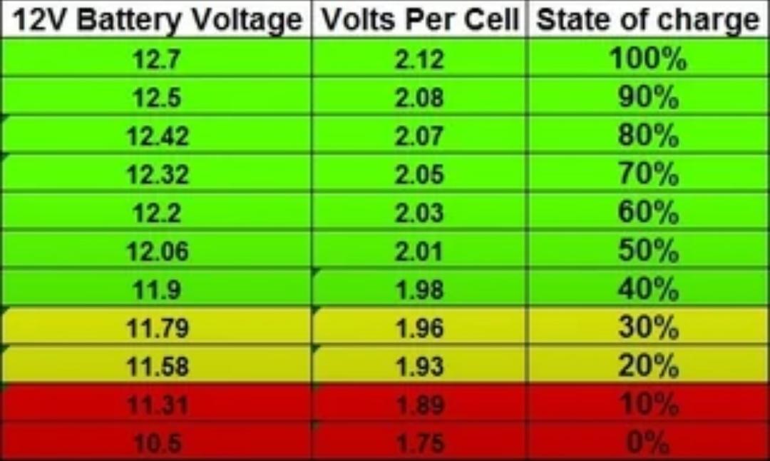

nemanja84bg 2459 Posted November 5 Evo i mene, kupih neki accu 66ah 620 udarne snage , i merim 12.4V a moj na kolima 55ah star jedno par godina dakle auto nije vozen jedno nedelju dve, i kaze 12.65V dakle sve vezano ... isprobacu ovaj nov sto manje pokazuje a veceg kapaciteta pa da vidimo da li ce alternator to dopuniti ... sta ostali misle? elem kleme na novom se vide da su malo tamnije odnosno ima oksid u nekom mizernom obliku ... Quote Share this post Link to post Share on other sites
Milos1 249 Posted November 5 (edited) Montiraj i teraj, to je na nekih 70-80% napunjenosti, samo je stajala malo duze, nista strasno. Posle prve malo duze voznje ce biti sigurno 12,6-7. Edited November 5 by Milos1 1 nemanja84bg reacted to this Quote Share this post Link to post Share on other sites

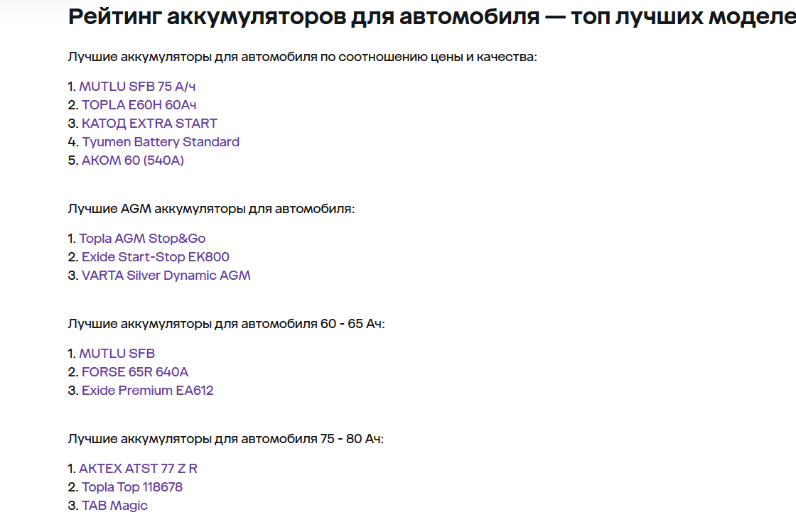

werp690 878 Posted 7 hours ago (edited) Topla je odlican akumulator. Nasao sam i bio neki test koji su Rusi radili na cini mi se 30 ili 50 akumulatora i Topla je bila 2 mesto ( a poznate su nam bar iz prica zime u Rusiji ) prvi je normalno bio neki Ruski aku. Ja bar 2x godisnje skinem aku i na punjac. Pred zimu i pred leto i dopunim ga. Evo bas sam ga pre neki dan merio i posle 24h stajanja parkiranog auta 12.84V sto bi e reklo ne moze bolje. I usput proverim i punjenje unimerom i teraj. Inace Topla je na kolima. Svakako pre kupovine akumulatora izmeri unimerom punjenje i da ti nesto slucajno ne vuce struju. Da se ne ispostavi da kupis akumulator, a da nije do njega Nmgu sada da nadjem taj test gde su radili bas na velikom broju akumulatora ali evo sa drugog sajta, mada ovde spominju neki top10 za 2025, a nema ih ni toliko Edited 7 hours ago by werp690 Quote Share this post Link to post Share on other sites
