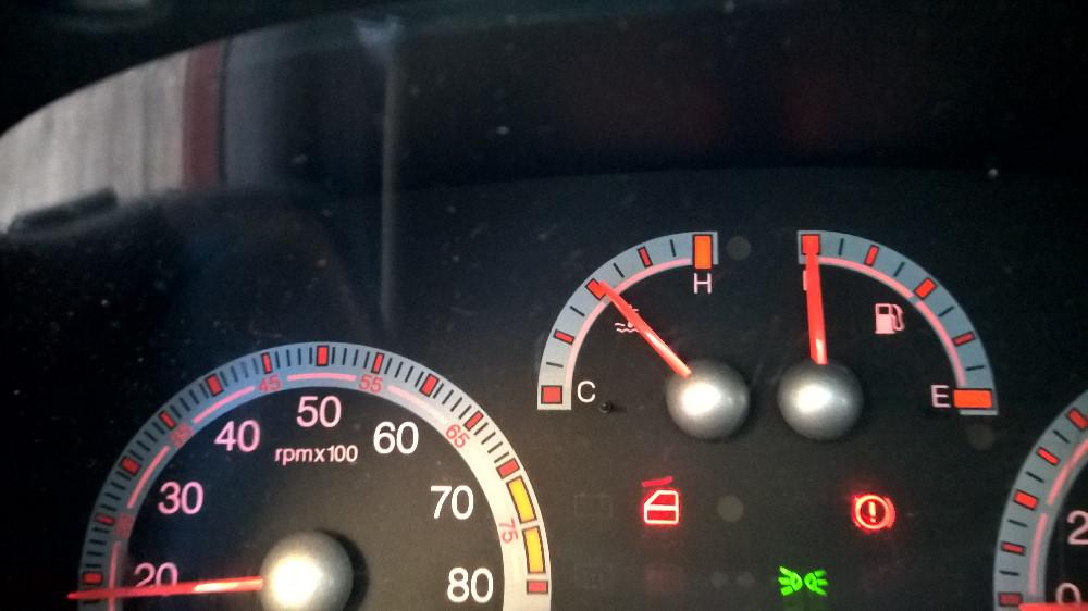

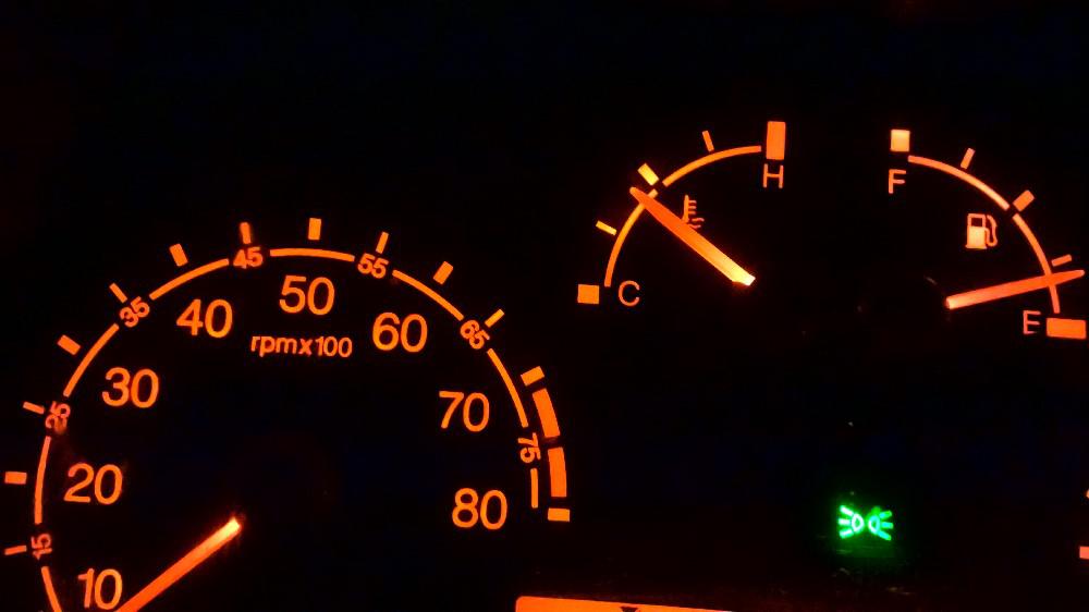

rage_man 154 Posted December 4, 2016 Da li i na Puntu treba biti tacno na sredini, posto je i kod mene neki mm ispod sredine? Quote Share this post Link to post Share on other sites
Rile_bg 366 Posted December 4, 2016 kod mene je malo ispod sredine,nije tacno na sredini,nikad nije ni bio Quote Share this post Link to post Share on other sites
dejanhn 11 Posted December 4, 2016 Kod mene vrh kazaljke dodiruje srednju crtu, i stalno stoji tu, nakon 3 verneta koji nisu nista valjali kupih prije pola god behr i za sad da kucnem sve ok Quote Share this post Link to post Share on other sites
dekisa 1 Posted December 4, 2016 evo nakon ponovnog osmatranja in provere ,malo voznje za sad je ok sve ,greje dobro i brzo dolazi do radne temperature ,inace je ovaj vernet termostat 88 stepeni tj otvara na 88 tako pise pa odprilike da je to to ,taj milimetar koji fali do sredine kao na slici koju sam postavio Quote Share this post Link to post Share on other sites
