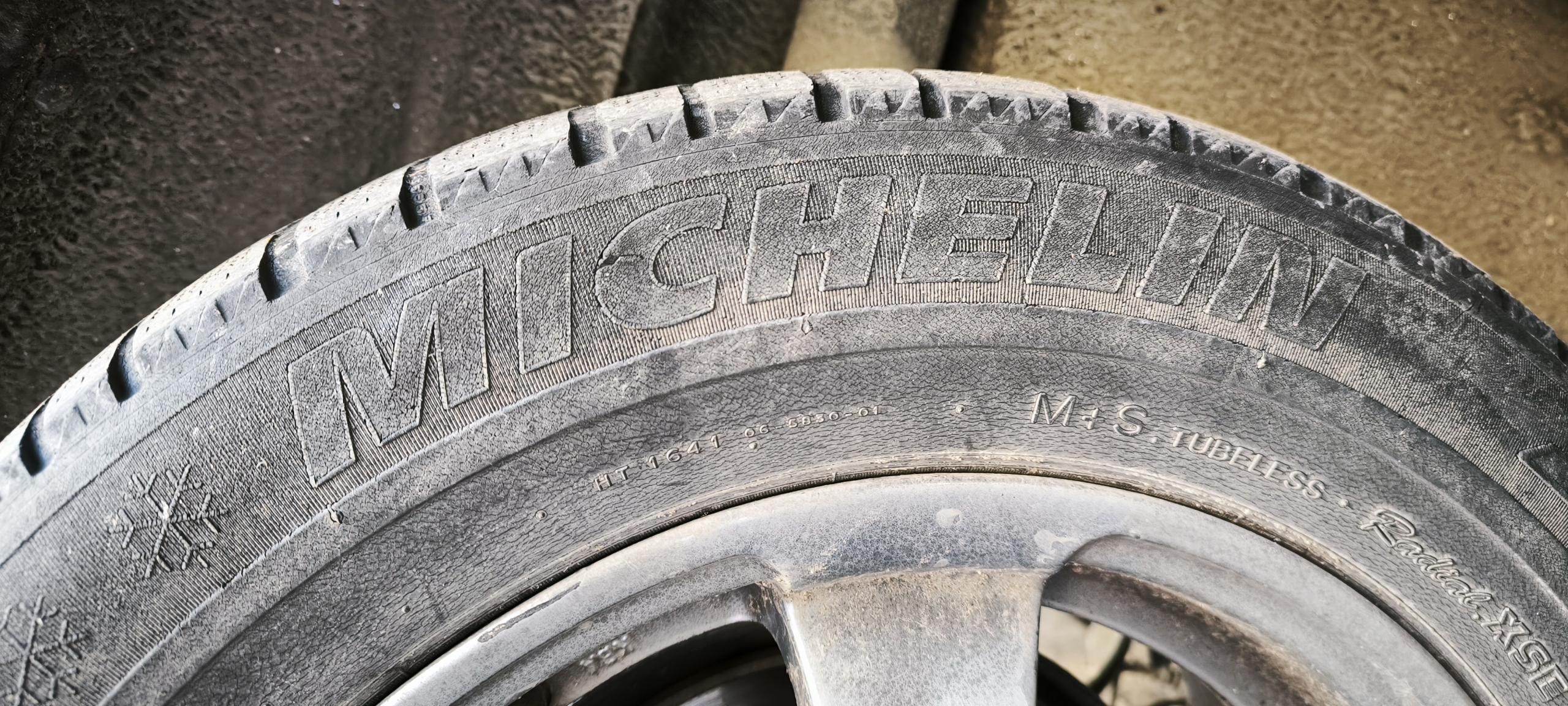

Ivan 26055 Posted May 19 (edited) 19 hours ago, shuxx said: Uzas sta se vozi, ne da mi nije jasno kako OVO uopste moze da prodje tehnicki, nego bih momentalno iskljucivao iz saobracaja. @moron Vidis da logo uopste nema Bibendum, tj. cuvenog Michelinovog "čikicu" . Matori je u onoj nesreci '90-ih vozio njihove MXV ili tako nesto - tadasnja kisna ili AllSeason varijanta sare. Secam se da su na nekoj brzini po mokrom pistale (kao moje bivse Primacy 4 na 115 km/h ) ali i lepo drzale u tim uslovima. Zasto pominjem - do negde sredine '90-ih, Michelin je imao strogo kockasti, uspravni font, bez Bibenduma (kao npr. pomenute MXV). Pa od kraja '90-ih krece ovakav Italic tj. nagnuti font, takodje bez Bibenduma. Tako da je OVO staro verovatno jedno 2-3 decenije. Vidi se kako je sva gumena oplata ispucala od starosti, maltene truli, da zagrebes sa necim verovatno bi krenula da se kruni. Ko zna u kakvom je tek stanju karkasa ispod. O sari (pretektiranoj ili ne) da ne pricamo, akvaplaning kao dobar dan, to glisira samo tako. Opet kazem, po meni za momentalno iskljucivanje iz saobracaja, zamisli jos ako je sa ovim vozeno zimi. Kako ljudi vole da se igraju, sto je najgore sa tudjim zivotima . Jos 15'' guma, na moj voljeni ali i "nesrecni" Stilo (s obzirom na to u sta su ga vremenom pretvorili) - u 15'' varijanti ide verovatno i najjeftinija 195/65. Za 40 EUR po komadu imas NOV makar PingPong ili nesto slicno. Pa kreni bar od jedne osovine, koliko je sve devalviralo, to je danas u prevodu 2 kila pecenja. Edited May 19 by Ivan 4 2 nemanja84bg, Ivan-Topola, shuxx and 3 others reacted to this Quote Share this post Link to post Share on other sites
werp690 1028 Posted May 19 Quote Uzas sta se vozi, ne da mi nije jasno kako OVO uopste moze da prodje tehnicki, nego bih momentalno iskljucivao iz saobracaja. Ne ides na pravi tehnicki. Znas sta sve moze da prodje ihaj...Samo da rade svetla, da koci i da otvara prozore. Ostalo je nebitno. I nemoj da si na kraj srca moze to jos sezonu ladno.... 1 Milos1 reacted to this Quote Share this post Link to post Share on other sites
nemanja84bg 2789 Posted May 19 (edited) Heshteg, moze to jos a dobro sad malo mi kontrast deluje pojacan ... moze to jos Edited May 19 by nemanja84bg 1 shuxx reacted to this Quote Share this post Link to post Share on other sites

stex_pb 1935 Posted May 20 Verujem da tako rade sa svim ostali komponentama pa se posle čudimo što toliko otkazuju u garanciji. elem, neko je pominjao skoro neke tačke na gumama. Kod mene hankok AS ima narandžaste tačke, to sam primetio tek posle 3 godine vožnje. Inače Hankok mi se raspadaju, toliko su ispucale ko ovaj Mišelin iz prethodnog posta. A 2023.godište. Bukvalno ne znam da li to smem da vozim više Quote Share this post Link to post Share on other sites

shuxx 21862 Posted May 20 2 hours ago, stex_pb said: Verujem da tako rade sa svim ostali komponentama pa se posle čudimo što toliko otkazuju u garanciji. elem, neko je pominjao skoro neke tačke na gumama. Kod mene hankok AS ima narandžaste tačke, to sam primetio tek posle 3 godine vožnje. Inače Hankok mi se raspadaju, toliko su ispucale ko ovaj Mišelin iz prethodnog posta. A 2023.godište. Bukvalno ne znam da li to smem da vozim više Nije mi jasno. Već par ljudi je na forumu reklo da im gume izgledaju loše iako su par god stare. Ne bi smele tako da izgledaju a 3 god stare. Quote Share this post Link to post Share on other sites
