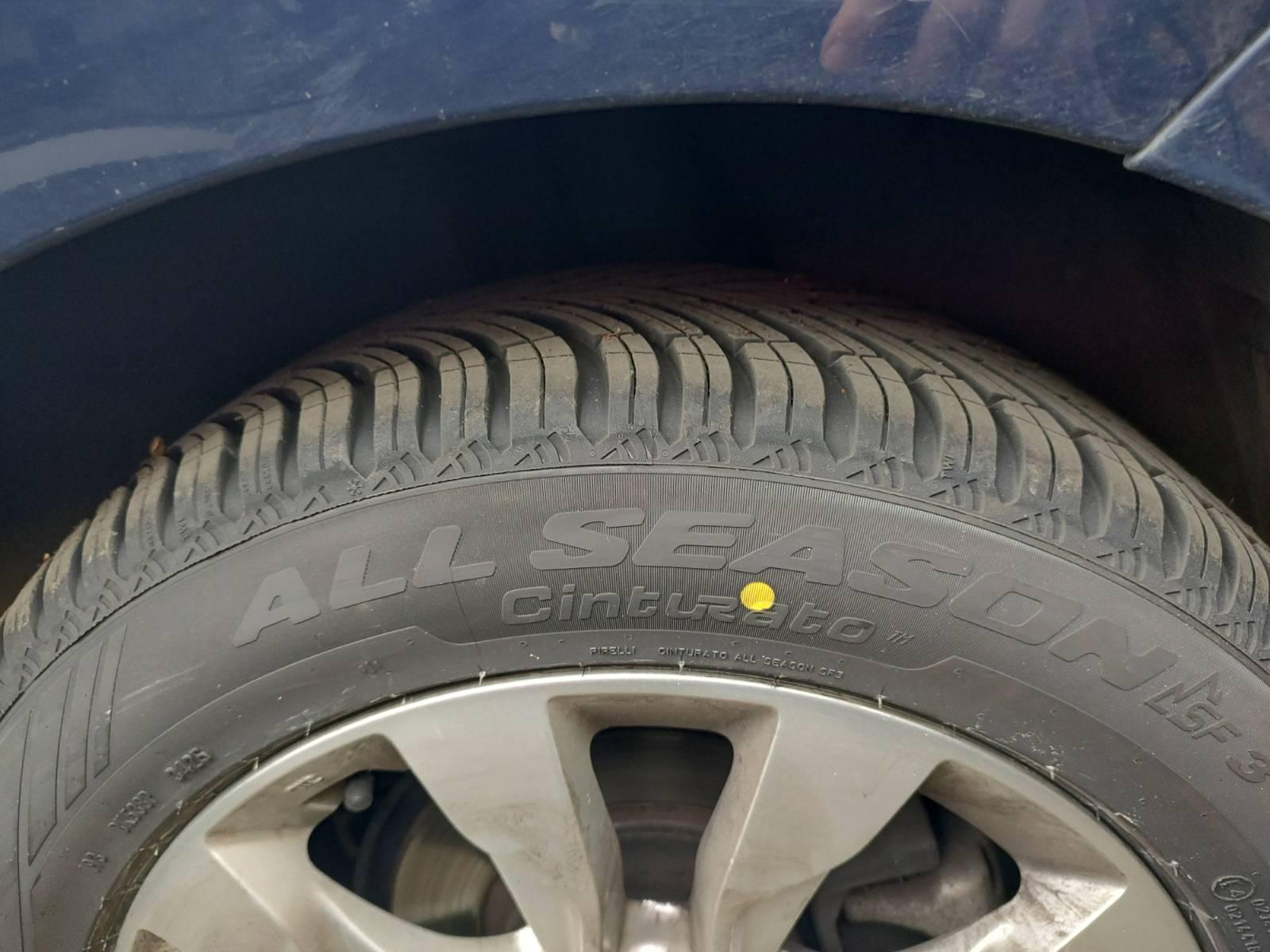

Ivan 26199 Posted March 3 (edited) 17 hours ago, Kosta Smosta said: Mene bi ovde nesto "svrbelo", ali to sam samo ja ... Otkud ova tackica u boji, a na pneumatiku za aftermarket ugradnju? Ovo sam vidjao jedino na OEM gumama, tj. onima koje su ugradjene u fabrici. I one idu u paru sa tackicom u boji na felni, kako bi se komplet tocak (felne+guma) sto idealnije balansirao kada auto izlazi sa trake. Koliko se secam, zuta tackica oznacava najlakse mesto na gumi. I najcesce se uparuje na deo felne blizu ventila (nije pravilo, ali obicno je najtezi deo felne). Na slici vidim da je slican slucaj i kod tebe, otuda mozda odsustvo tegica pri balansiranju . Ili majstor zna caku ili je mozda slucajno ubo, pogledaj kakva je situacija na ostalim tockovima. Npr. gume sa takvim markerima najcesce mogu da se nadju po oglasima kada ih ljudi odmah skinu i prodaju sa tek kupljenih vozila. Na novim aftermarket gumama nesto nisam vidjao takve oznake? 3 hours ago, shuxx said: Conti na začelju po pitanju otpora kretanja Da li je realno da se od svih parametara koji ti cuvaju glavu ili cine voznju udobnom, "hvatas" za onaj najmanje bitan ? Jos jedna eco-glupost, posto obicno takve (eco) gume imaju najmanji otpor kotrljanja, zbog manjeg procenta gume u sebi. To su one gume koje se pre uplastiče, nego sto će da im se svuče šara. Samim tim su dugotrajnije, a imaju i najmanji otpor kotrljanja. Sve Conti koje sam kupovao su bile slicne po tom pitanju, ali zato drze kao besne. A na iole jacem autu, tu razliku u potrosnji bukvalno da neces ni primetiti. Ono sto realno moze da bude "problem" je sto se takve gume brze trose, pa proizvodjaci tu traze neki balans. Za mene je otpor kotrljanja gume stvar analogna onoj gluposti od Wet-belt tehnologije. Davno sam citao da je usteda u gorivu i emisiji CO2 sa Wet-belt toliko smesna (tipa par desetina EUR na period posedovanja vozila), a na drugoj strani imas one silne havarije i zakivanja turbina ili celih motora, kao posledica krunjenja istog tog kaisa u ulju. Sve je (za mene) krenulo nizbrdo kada su i za gume poceli da uvode one labele (A, B, C, D,..) kao za de*ile . Edited March 3 by Ivan Quote Share this post Link to post Share on other sites

shuxx 21959 Posted March 3 @Ivan U suštini, fabrike pneumatika testiraju gume i obeleže najlakšu tačku, ali, to rade samo za fabrike automobila, da bi im uštedele neki teg olova, i posao naravno...vreme je novac Ali, to ne rade za ostale, tj za slobodnu prodaju? Quote Share this post Link to post Share on other sites
Ivan 26199 Posted March 3 Da ti odgovorim sa kontra pitanjem . Znas li te parametre za tvoju felnu, koja je presla ko zna koliko desetina ili stotina hiljada km, mozda je jajasta ili kriva u srcu, mozda varena i sl. ? U OEM ugradnji, te oznake ima i felna (a koja je blizu idealne) i onda se uparuju. Da je sve tako lagano u aftermarketu, ne bi ljudi dolazili u situaciju da posle "obicnih" vulkanizera, moraju da jure one koji imaju Hunter masine u pojedinim situacijama. 1 shuxx reacted to this Quote Share this post Link to post Share on other sites

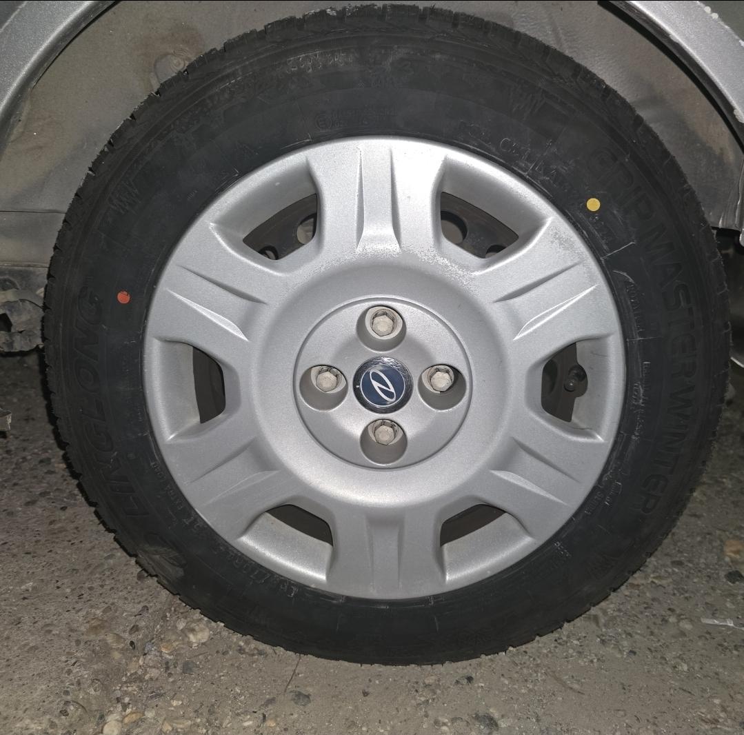

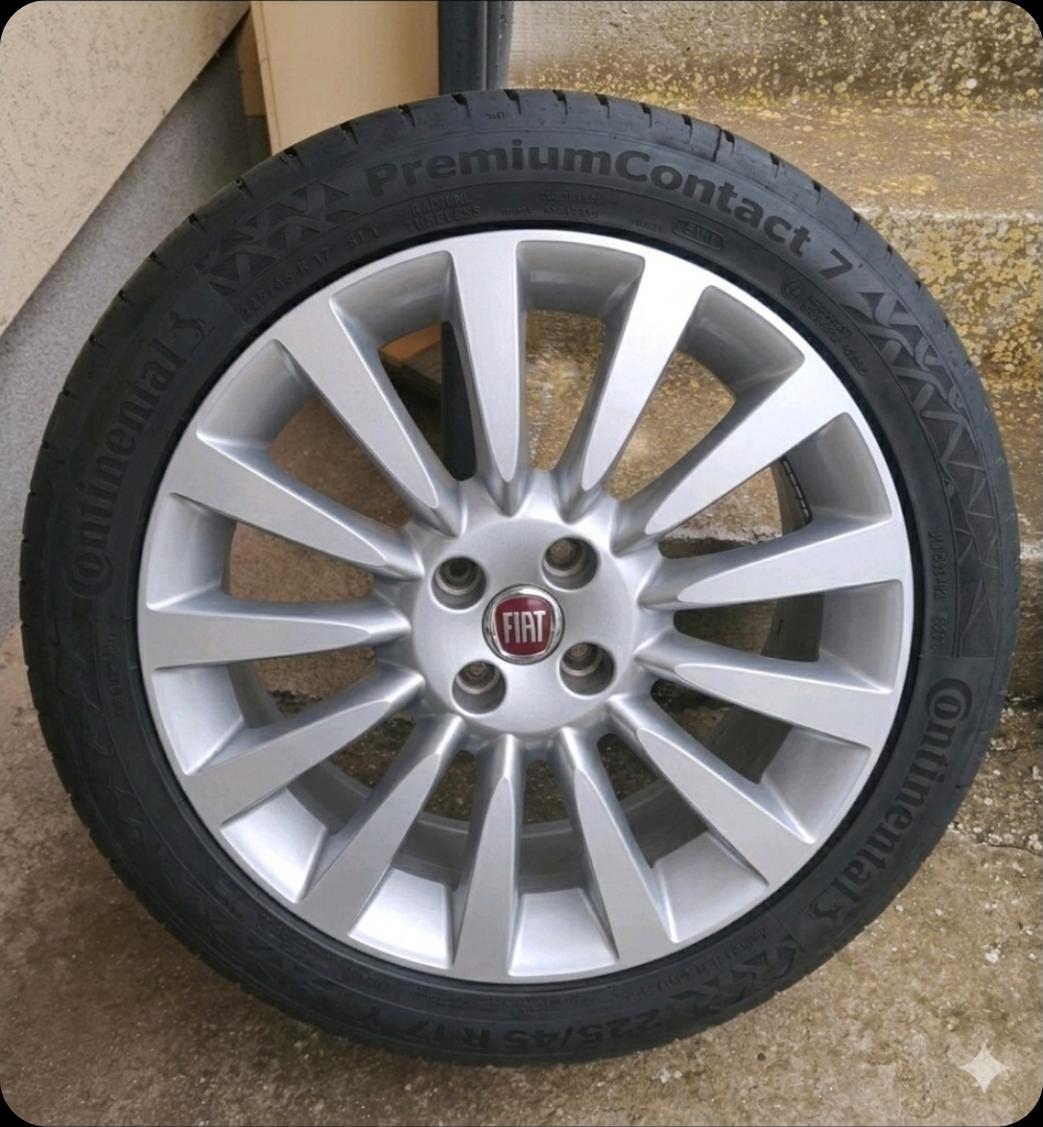

Milos1 545 Posted March 3 (edited) Sto se tackica tice, ne vazi samo za prvu ugradnju, ali ne znam od cega zavisi. Ovaj novi conti nema tackicu, a dot sam dobio 4925, znaci sam kraj prosle godine, nove, nikakva muljaza. Pred proslu zimu puntisa dobio ling long nove zimske, iskopao sam sliku, i imale su i zutu i crvenu tackicu: Edited March 3 by Milos1 1 shuxx reacted to this Quote Share this post Link to post Share on other sites
YUgisa 3310 Posted March 3 Da li imaju tackice zavisi samo od proizvodjaca da li ce odluciti da stavi ili ne. Neki proizvodjaci to uvek praktikuju, neki ponekad, neki nikad nemaju. Quote Share this post Link to post Share on other sites
shuxx 21959 Posted March 3 Ja sve vreme ukazujem da je LingLong ozbiljan igrač, vidite da da Contijem udara žute tačkice Trude se ljudi... 1 boole reacted to this Quote Share this post Link to post Share on other sites
Ivan 26199 Posted March 3 (edited) 18 minutes ago, YUgisa said: Neki proizvodjaci to uvek praktikuju Koji proizvodjaci tacno npr.? Ozbiljno pitam , ne znam da sam negde vidjao sem na automobilima isteranim iz salona. Ili je mozda slucajnost da se ja interesujem i kupujem samo one brendove koji to nikada ne praktikuju . Edited March 3 by Ivan Quote Share this post Link to post Share on other sites
YUgisa 3310 Posted March 3 (edited) Nije da vodim statistike, pricao sam uopsteno da verovatno ima koji praktikuju i koji ne. Ja sam obicno vidjao medju Azijskim brendovima i poluslikovima da obelezavaju, I ja sam na nekim imao, ali ne mogu da se setim na kojim, znam samo da sam pricao sa vuklanizerom pa da je bio u fazonu ma to nije bitno Edited March 3 by YUgisa Quote Share this post Link to post Share on other sites
Milos1 545 Posted March 3 (edited) 59 minutes ago, shuxx said: Ja sve vreme ukazujem da je LingLong ozbiljan igrač, vidite da da Contijem udara žute tačkice Trude se ljudi... Pa vidis da je i kod kontija kolega dobio tackice a ja nisam... podmitio ih sto posto da mu daju te lepse, sarenije, na radost edit: a ne bre, nije on uzeo conti, ne znam sta sam prezubio... tj malo si me i ti zbunio, pomesao si konti i pireli Edited March 3 by Milos1 1 shuxx reacted to this Quote Share this post Link to post Share on other sites
