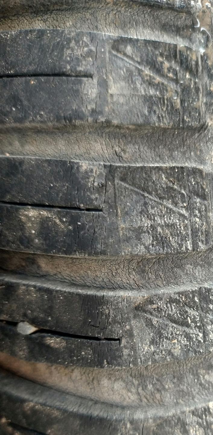

sokratbg 221 Posted February 16 Nema smisla porediti jeftine i skupe gume. Cena je skoro uvek odraz veceg kvaliteta. Problem je velik broj ljudi vozi stare potrosene gume koje mogu biti u granicama (ili cak i ne) dozvoljene dubine sare. Ja sam moje Kleber zamenio zato sto sam primetio na njima sitne brazde po meni siguran znak starenja i degradacije matrerijala. Sara je jos bila dovoljno duboka nisu presle vise od 25000-30000km. Jeftinije gume bi uzeo na probu pa ako se polazu lose menjacu ih za godinu dve. Verujem da su nove jeftine bolje od starih i potrosenih premium guma. Quote Share this post Link to post Share on other sites

shuxx 23820 Posted February 16 @sokratbg koliko su bile stare kleber kad su počele da pucaju.../ Brazde Quote Share this post Link to post Share on other sites
sokratbg 221 Posted February 16 21 minutes ago, shuxx said: @sokratbg koliko su bile stare kleber kad su počele da pucaju.../ Brazde proizvedene 09/21 montirane u oktobru 2021. Pred zimu 2025 sam ih pregledao i resio da zamenim prosle zime 2024 nisam primetio nista. Uzeo opet Kleber ali trojku. Quote Share this post Link to post Share on other sites
shuxx 23820 Posted February 16 Baš izgledaju "ispošćeno"... Quote Share this post Link to post Share on other sites
