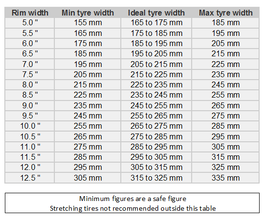

Opet ne znam koji je auto u pitanju, ali mozda pogledaj i cene za malo siru varijaciju gume, a sa 40 profilom.
Felna sirine 8'' (203 mm), da ne kazem 8J :lol: , komotno to dozvoljava.

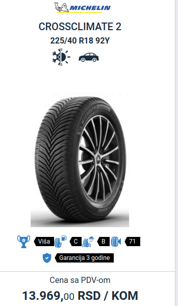

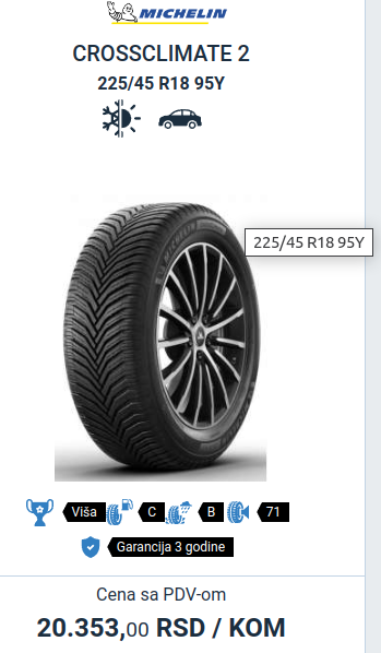

1) Zašto je za ovih 5% u visini, cena veća 50%
2) Da li je ovih 5% presudno za udobnost (7 hiljada je 7 HILJADA po točku)
644611528_Screenshotfrom2024-03-1622-18-14.thumb.png.730ceed9eaab932b03a0398505989d09.png1659951842_Screenshotfrom2024-03-1622-18-26.thumb.png.b2f0e2ac35fdb4d4865a7522ee066a96.png

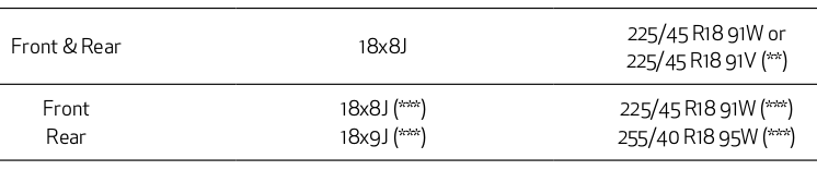

Prva slika, dimenzija za zadnje gume je 255/40/18 a ti si gledao gume 225/40.
Pretpostavljam da je ovo za neki BMW cim su razlicite dimenzije napred/nazad
