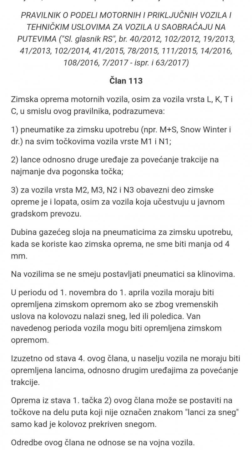

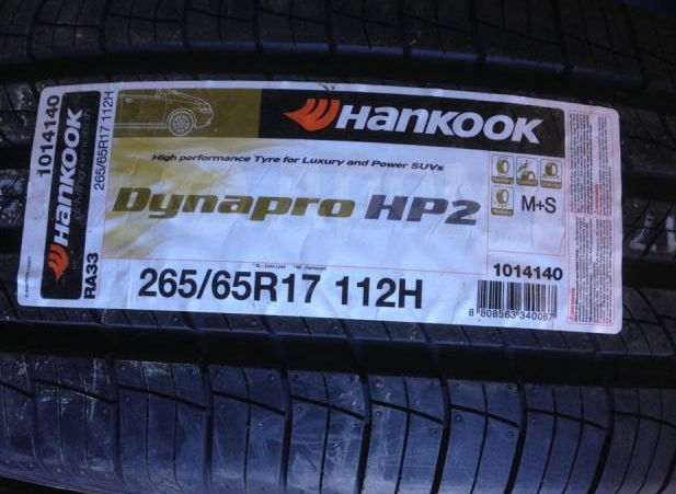

Malo o nasem zakonu kroz jedan primer. Hankook DynaPro HP2 je LETNJA guma po specifikaciji proizvodjaca. Namenjena je SUV vozilima i ima M+S saru pa se kod nas legalno vozi kao zimska.

To je all season guma , kao i svaka druga  po specifikaciji mada po sari sumnjam da taj m+s ista znaci ocena im je uzasna , a i da na letnjim vozis zimi ne sme da ti pise kaznu jer obicno na delu gde zaustavlja nema snega, dakle nema snega na svakom delu puta i onda znaci da bi po zakonu non stop morao da menjas sa jedne na druge a ti ako ces da ih menjas non stop po parcetu puta ili vece deonice  na tebi je sto je kretenizam, samo je veca odgovornost pri sudaru i tad mora da se dokazuje jer ako te neko nabije na semaforu a ti stajao dakle problem je neprilagodjena brzina vozila iza tebe a ne tebe sa slikovima kojim si u stanju mirovanja . Eh ti gumarski postovi plus lokalni pajkanmeni trazim dlaku u jajetu i otimam narodu.  Prava zimska guma ima metalne krampone i vozi se po suvom snegu ispod kojih je led ledeni cak prava m+s tu nije bas hmm hmm ali po asfaltu ce imati problem ta sa kramponima ova m+s i kombinovana ne toliko.

Aha, OK, skontao sam, po slovu zakona ispada da je dovoljno M+S ali mislim da je to stara info...vest je iz 2019.
Više sam nego siguran da policija (ili bar 90+% njih) sada gleda i traži pahulju ili planinu na gumi a ne MS. Jbmlg, Bogu hvala pa nemam konfrotacije sa policijom iz tih razloga... sve po PS-u i mirna Bačka   :thumbup:
Na tehničkom kažu da mora pahulja,pitao sam jednim prilikom…
I na SATu su više puta apostrofirali da ne može M+S bez pahulje ili planine.
Dok u pravilniku piše drugačije
Kod nas nazalost policija i tehnicki pregledi rade po licnom nahodjenju, a ne po zakonu.

Zato sto su klosarcine neobrazovane pa ti traze insentiv , trazi im 10 automobila iza tebe pa im nadji dlaku u jajetu da vidis kako ce da olabavi. Letnji pneumatik ima najbolju trakciju po mokrom odnosno trkacki v profil , ali cim je ispod nule vec pocinje kristalizacija e onda mora da menjas ali da menjas za svako parce puta je glupo  , zato je kod nas m+s najbolji izbor ali nije obaveza - nigde u zakonu ne pise da mora a to sto su vecina klosari onda jbg. Drugo spajkovi su zabranjeni , ok logicno na brdima te nece niko kazniti ali po asfaltu znaci opet samo m+s  sa pahuljicom izrezbarene, tipa ides na kopaonik i sl. Dakle nema spajkova a ove gore nisu izrezbarene po sari pa ti ne treba detekcija pahiljice da bi znao.

Pravilnik o tehnickim pregledima je dokumenat gde se tehnicari informisu.
Pneumatik zimski (ili kombinovani) mora da ima min 4mm sare od markera (twi oznake na boku), cisto letnji mora da ima min 1.6mm od iste oznake.
Proizvodjaci u principu oznacavaju gume kako treba, desava se da prodavci to ne prevode kako treba ili da kazu kupcu ono sto bi on da cuje, a sa ciljem da mu uvale to sto prodaju.
To sa kakvim gumama je neko dosao na tehnicki, npr. letnje a napolju sneg do kolena, tehnicara to ne interesuje, on gleda samo ima li sara ili je nema.
M+S je za nas zakon zimska guma. M+S je nastao davno po Nemackim standardima kao gumu koja ima vecu trakciju na snegu u odnosu na istu verziju letnjeg. Ovo je verovatno nastalo kada su se zimski od letnjih guma razlikovale samo po malo vise izrazenim kramponima.
Planina sa tri vrha i pahuljom je standard koji su uveli Kanadjani, e tu su zimske gume ispitivale u predefinisanim uslovima i morale su da imaju oderdjeni nivo trakcije na snegu da bi mogle da nose tu oznaku.
Bitna napomena u nekim delovima Evrope samo planinu sa tri vrha i pahuljom uvazava kao zimske guma
Da, pravilnik EU koji mi pratimo. Nemam vremena za navođenje jer je u pitanju šuma propisa.
Za korisnike je dovoljno da se izgugla ovo što ima na srpskom, nemačkom, engleskom... Npr. ovo navedeno za Nemačku važi i važiće i kod nas:
U određenim situacijama u zimskim uslovima. Vozila bruto težine >3,5 t od 1. januara 2018. moraju biti opremljena gumama označenim „alpskim simbolom“ (3PMSF) na svim osovinskim pozicijama. Vozila bruto težine > 3,5 t moraju biti opremljena gumama označenim „alpskim simbolom“ (3PMSF) na pozicijama osovina na točku koje su stalno u pogonu. Ovo važi za gume proizvedene nakon 1. januara 2018. godine. Gume M+S koje su proizvedene pre 1. januara 2018. prihvataju se kao odgovarajuća zimska oprema do 30. septembra 2024. godine. Najkasnije od 1. jula 2020. godine gume označene „alpskim simbolom“ obavezne su i za prednje upravljačke osovine. Koristite lance za sneg kada na to ukazuju saobraćajni znaci. Gume sa kramponima su zabranjene.

Sve je to lepo ali to nije pravilnik koji dopunjuje zobs.
Kad se povela diskusija oko m+s i pahulje pogledao sam zobs i par pravilnika. To što ti navodiš nije prošlo kroz skupštinu ili neko telo da to ratifikuje odgovarajuće telo.
Do tada nije obavezujuće

darkman14, nisi u pravu. Sprema se novi ZOBS - što je i nebitno, i da se ne sprema, preuzeli smo obaveze usaglašavanja propisa sa EU. Uostalom, postojeći propisi ne definišu šta su "ol sizon" gume (ili M+S, 3PMSF), niti mi je poznato da imamo aktuelni SRPS koji se time bavi, a opet ih pominju.

@037 Ma ok što ja nisam u pravu, tu se slažem. I znam da se sprema novi ZOBS, ispratio sam. I verujem sve što si napisao, i tako bi trebalo da bude.
Dok ne izadje novi pravilnik koji kaže da više M+S ne važi već važi samo pahulja/planina, M+S su validne zimske gume.
A to što se usklađujemo sa propisima EU, usklađujemo se mi sa njima već više od 2 decenije, ali jednostavno nema volje da se makne.
