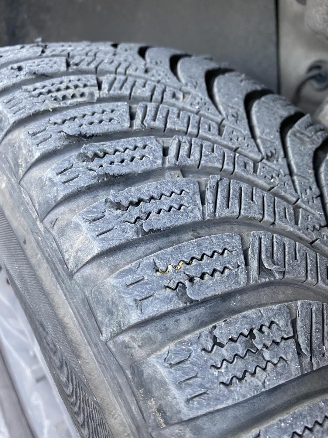

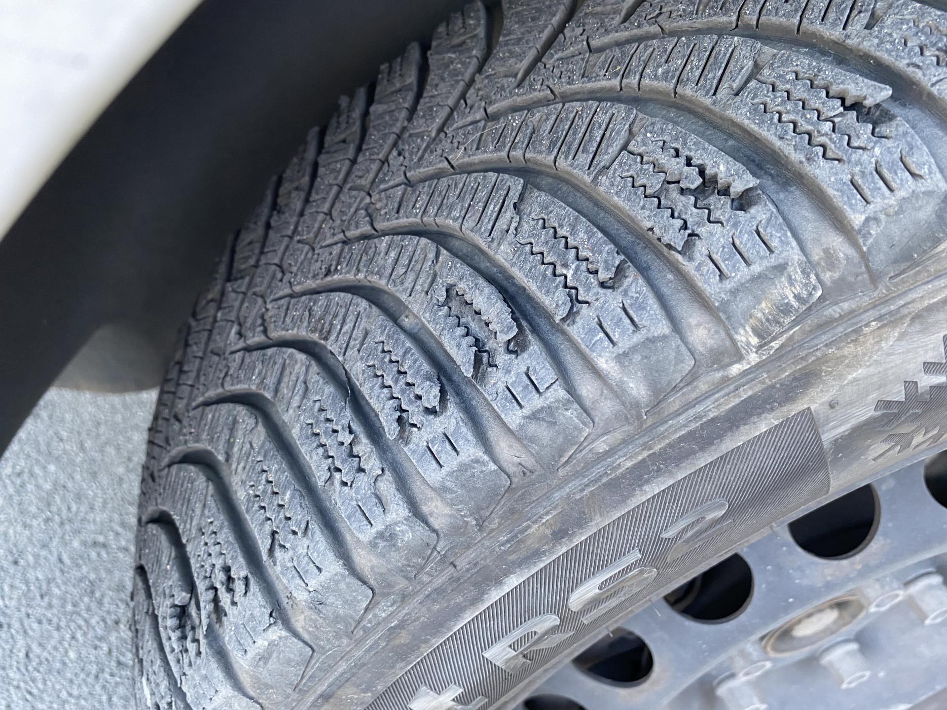

francuz69 1091 Posted March 17, 2020 Jesenas sam vagao izmedju Bfg Winter2 i Hankook Winter Icept. Dobro je pa sam uzeo Bfg, nakon onoga sto sam danas video. Sluzbeni kedi u firmi, sa ovim gumama nije presao puno, mozda 20 soma, a vi presudite sami: Quote Share this post Link to post Share on other sites
horvat 7129 Posted March 17, 2020 U je. Slicno izgleda sara sa BFG ... A Hankook se bas navodi kao kvalitetan pneumatik... Quote Share this post Link to post Share on other sites
YUgisa 3307 Posted March 17, 2020 Meni ovo vise izgleda kao da neko vozi taj auto kao da je sluzbeni 10 ISV_01, Dukadin, Dale and 7 others reacted to this Quote Share this post Link to post Share on other sites

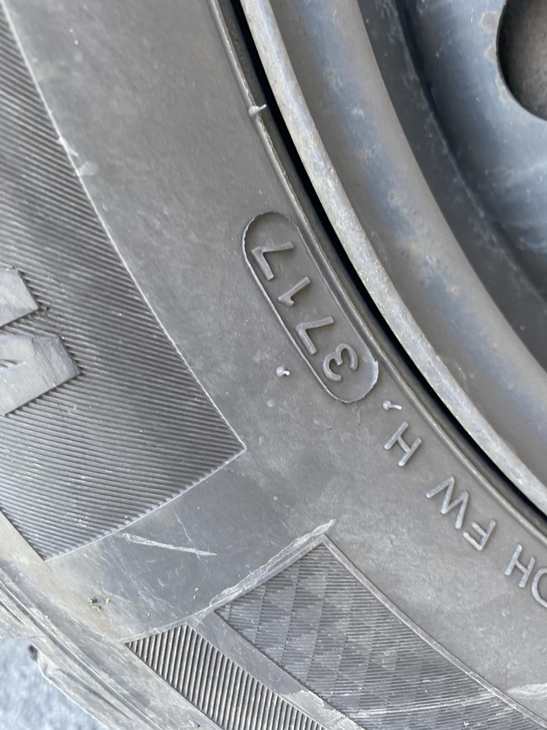

Dukadin 11 Posted March 17, 2020 Imam iste takve, presao za 4 sezone oko 25-30k na njima. Cak je i DOT isti, dve su 2017, dve 2018. Nemaju ni najmanje ostecenje. Skinuo ih sad za vikend. 1 Axic reacted to this Quote Share this post Link to post Share on other sites
francuz69 1091 Posted March 17, 2020 (edited) Gledaj, kedi jeste sluzbeni, ali ga vozi nas par i prilicno ga pazimo. Ono sto se ne vidi na slici je i da se unutrasnji deo sare raspada. Izgleda kao losh protekt kome je gazni sloj poceo da se odlepljuje, samo sto se to desava na pola share. Edited March 17, 2020 by francuz69 1 neshtry reacted to this Quote Share this post Link to post Share on other sites
YUgisa 3307 Posted March 17, 2020 Iz mog iskustva, tako se ponasa guma koja se ganja dok je pregrejana Quote Share this post Link to post Share on other sites
francuz69 1091 Posted March 17, 2020 Na kediju od 70 konja??? Quote Share this post Link to post Share on other sites
YUgisa 3307 Posted March 17, 2020 Video sam na Puntu sa 60ks hahahahaha Ne mora pregrevanje biti od divljanja, mozda guma nije dobro naduvana, reglaza je mozda preterano otvorena/zatvorena pa doprinosi zagrevanju ako se duze vozi... Pa ako neko malo potera po krivinama 4 Gagy.GM, dekirs, horvat and 1 other reacted to this Quote Share this post Link to post Share on other sites
Ivan 26014 Posted March 17, 2020 1 hour ago, francuz69 said: Hankook Winter Icept Sluzbeni kedi u firmi, sa ovim gumama nije presao puno, mozda 20 soma, a vi presudite sami "All Season" varijanta (inace popularna kod nas ) ili ne? Quote Share this post Link to post Share on other sites
francuz69 1091 Posted March 17, 2020 Cista zimska. Yugisa, znam za sve sto si naveo i ne sumnjam u tvoje iskustvo. Ovo je kedi koga smo kupili novog, strogo se redovno servisira, kontrolise trap, menjaju gume i sve sto ide uz to. Pritom ga uglavnom vozi jedan covek koji je normalan vozac, a po potrebi ga uzimamo za isporuku robe jos nas par i potpusujem da se niko ne izivljava nad njim. Jednostavno nesto nije u redu sa serijom... Quote Share this post Link to post Share on other sites
Ivan 26014 Posted March 17, 2020 8 minutes ago, francuz69 said: Cista zimska. Znam naravno da je zimska guma u pitanju. Nego pitam da se slucajno ne koristi kao All Season ? Nas cuveni sport, od kako je uvedena obaveza zimskih pre nekoliko godina. Quote Share this post Link to post Share on other sites
francuz69 1091 Posted March 17, 2020 Ma jok, strogo 1. Novembar - 30. Mart Quote Share this post Link to post Share on other sites

MS PK 8672 Posted March 17, 2020 Ovo je od voznje po suvom samo, verovatno dosta gradske voznje. Po meni. Tako se kidala i moja GY Ug8Послато са SM-J330F помоћу Тапатока 1 dekirs reacted to this Quote Share this post Link to post Share on other sites
Axic 23949 Posted March 17, 2020 2 hours ago, francuz69 said: Cista zimska. Yugisa, znam za sve sto si naveo i ne sumnjam u tvoje iskustvo. Ovo je kedi koga smo kupili novog, strogo se redovno servisira, kontrolise trap, menjaju gume i sve sto ide uz to. Pritom ga uglavnom vozi jedan covek koji je normalan vozac, a po potrebi ga uzimamo za isporuku robe jos nas par i potpusujem da se niko ne izivljava nad njim. Jednostavno nesto nije u redu sa serijom... Jel neko od vas 3,4 ili koliko vas već vozi nekad proverio pritisak u gumama otkad ste ih montirali? Quote Share this post Link to post Share on other sites
