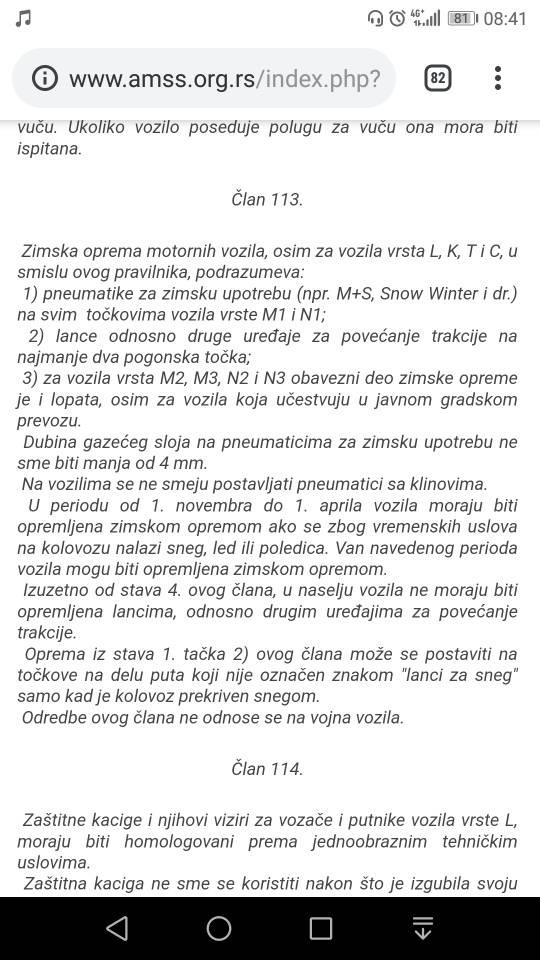

djomla 8486 Posted December 12, 2018 Zimska oprema motornih vozila, osim za vozila vrsta L, K, T i C, u smislu ovog pravilnika, podrazumeva: 1) pneumatike za zimsku upotrebu (npr. M+S, Snow Winter i dr.) na svim točkovima vozila vrste M1 i N1;http://www.amss.org.rs/index.php?option=com_content&view=article&catid=79%3Asaobraajni-propisi&id=120%3Aobavezna-oprema-u-vozilu&Itemid=91 Na sva četiri (4) točka, ne na pogonskim, lepo i nedvosmisleno je napisano. 1 1 neshaoct and Kosta Smosta reacted to this Quote Share this post Link to post Share on other sites

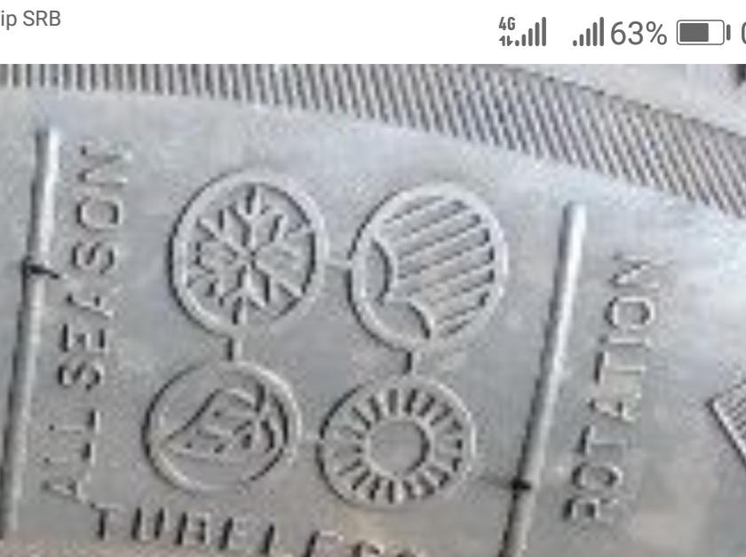

dach@ 4905 Posted December 12, 2018 Kleber quadraxer allseason ovo je sta ima na gumi Prošle godine su izbacili quadraxer 2 i malo su promenili oznake,na jednoj strani je pahuljica a na drugoj kiša i sunce Quote Share this post Link to post Share on other sites

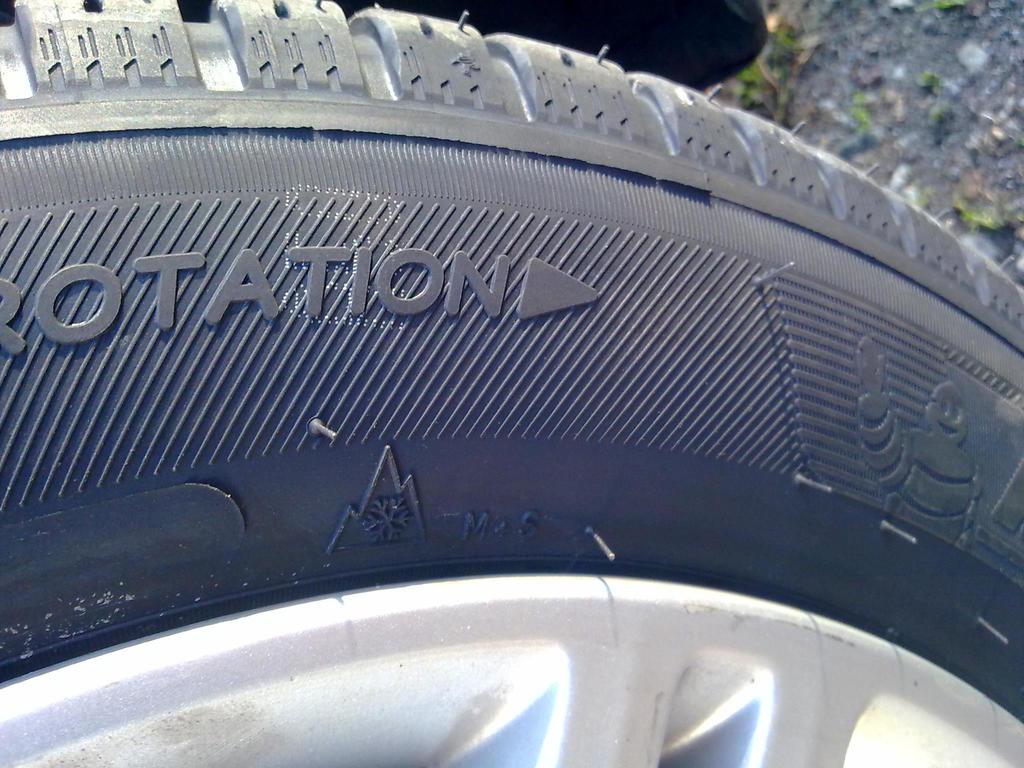

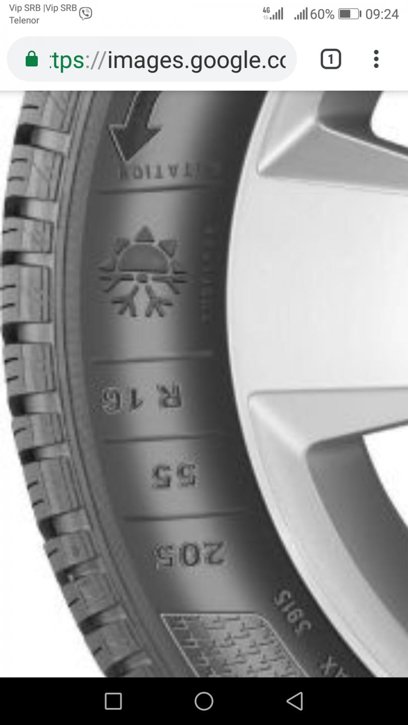

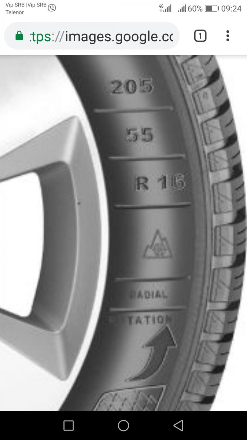

Ivan 26014 Posted December 12, 2018 Apsolutno tacno, a i te zimske cemo jos malo da biramo kao za britansko podneblje, recimo neki RainExpert i sl. ... On 12/12/2018 at 9:18 AM, dach@ said: Prošle godine su izbacili quadraxer 2 i malo su promenili oznake,na jednoj strani je pahuljica a na drugoj kiša i sunce Ono sto je za zakon najbitnije je da imas 3PMFS oznaku (Three-Peak Mountain Snowflake), prva slika. Na drugoj je cisto njihova marketinska oznaka (kombinovano sunce/pahulja). Ista situacija kao i za prethodni model iste te gume, koji si okacio. Za kolegu, ono o cemu sam pricao (3PMFS & M+S) - CrossClimate na bivsem Stilu, a sarom su najvise "letnje" od svih AllSeason: 1 1 neshtry and Kosta Smosta reacted to this Quote Share this post Link to post Share on other sites
