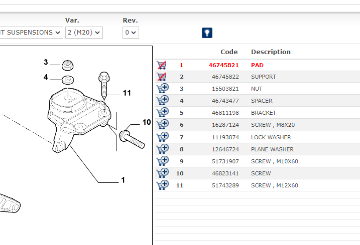

MiloshBg 3149 Posted January 12, 2023 (edited) Broj 46745821 nije raspoloziv i u OE ga nema na stanju... sto TAJ iz TOG ovlascenog nije umeo da ti kaze... Toliko o strucnosti i ljudskosti ljudi koji rade tamo. Molim te, ako nije tajna, napisi koji si ovlasceni zvao. Inace, taj nosac imas u Wint-u u zameni, imaju ga u centralnom magacinu, Impergom oko 6000 din i Lemforder malo skuplji. Mislim da neces pogresiti koji god da odaberes. Impergom 29119 . Lemf 3445601 . Edited January 12, 2023 by MiloshBg 1 1 Ivan and darkman14 reacted to this Quote Share this post Link to post Share on other sites

Ivan 28176 Posted January 12, 2023 (edited) Svojevremeno je "bolje" smanjivao vibracije iskljucivo duplo manjom cenom . Sta god da si stavio umesto onog nesrecno resenog, otanjenog prvobitnog nosaca za 1.9 8v (do MY04), bilo bi bolje. Secam se da se za taj 1.8 nesto budzio i sraf, davno je bilo... Imao sam Stilo tada vec nekoliko godina, zamenio nosac sa OEM nosacem za JTD... U nekom trenutku, kada se Stilo kod nas par godina kasnije masovno pojavio (tamo od 2010-2012) pocelo je i odrzavanje "a la ulozak termostata od Renoa 4 guranjem u crevo" (resenje od par stotina kinti, umesto zamene one fabricke stoglave azdaje od takodje 80 EUR tada). Tj. voznje auta sa 2 termostata od cega je jedan zaglavljen , voznje sa iskljucenim MAF senzorima, novogodisnjim dekoracijama na instrument tablama, itd... E u tom talasu nasih "fantasticnih" dosetki, nekako je isplivala i ta ideja sa jeftinim 1.8 nosacem. Restyle nosac za JTD je bio vidno bolje uradjen od onog sa starta produkcije, daleko masivnija i robusnija guma... Bar iz mog iskustva, odlicno je radio posao. E sad, da li su nesto menjali vremenom, da li je stavljana losija guma ili su mozda stajali negde godinama po magacinima pa se i oni stvrdnjavali... Edited January 12, 2023 by Ivan 1 horvat reacted to this Quote Share this post Link to post Share on other sites
darkman14 7079 Posted January 12, 2023 isti je nosac za 1.8 i 1.9, samo je za 1.9 duzi sraf. Quote Share this post Link to post Share on other sites
Darko_gr 49 Posted January 12, 2023 (edited) @milosbg Zvao sam stojanov u ns. Kaze ukucao sam vas broj i ne dobijam nista pod tom sifrom. Mislis da ima lemforder u wintu? To je vrhunska marka ako se ne varam? U rangu oem delova? Ja sam za nosac 1.8 saznao ovde na forumu. Konkretno sam na autu imao onaj poboljsani za jtd, i posle stavljanja starog polovnog za 1.8, delimicno su se smanjile vibracije. Sad razmisljam da bi sa novim takvim nosacem bilo jos bolje. Mozda je i bacanje para ko zna Edited January 12, 2023 by Darko_gr Quote Share this post Link to post Share on other sites
OMP 4935 Posted January 12, 2023 Ne mora da znaci da ces sa novim od 1.8 smanjiti vibracije jer zavisi od proizovdjaca, lemforder je odlican i verovatno najbolji na trzistu po tom pitanju ali opet pitanje dal ces ista postici...svojevremeno sam malo eksperimentisao sa koskama na jtd, probao nekoliko razliciih i na kraju opet vratio svoju polovnu OEM Quote Share this post Link to post Share on other sites
MiloshBg 3149 Posted January 12, 2023 Lemforder jeste OEM ( za neka vozila ) ali kad je vozilo novo/novije, tj recimo prvih 5 godina od izlaska tog modela na trziste. Nakon toga sve sto se tako brendira nije ni blizu kvaliteta kao sto je bilo. Kod lemfordera na prvom mestu placas Brend a onda kvalitet... Impergom je takodje OEM za neka vozila kao sto to mogu biti i ostali "proizvodjaci" delova. Koji god da uzmes neces pogresiti. Da, ima WINT, rekao sam da ga ima jer sam proverio. PS. Zamisli da Lemforder ili neki drugi brend, Corteco recimo, proizvodi sve na jednom mestu, koliki bi ti pogoni bili...? Recimo 100% znam da Lemforder za neke pozicije/delove, pakuje Teknorot delove, sta bi ste rekli na to? Taj isti deo u Lemfu kosta recimo 3000din a u Teknorotu 500. Svi pakuju i prepakuju. 1 horvat reacted to this Quote Share this post Link to post Share on other sites

Darko_gr 49 Posted January 13, 2023 (edited) On 1/12/2023 at 2:48 PM, OMP said: Ne mora da znaci da ces sa novim od 1.8 smanjiti vibracije jer zavisi od proizovdjaca, lemforder je odlican i verovatno najbolji na trzistu po tom pitanju ali opet pitanje dal ces ista postici...svojevremeno sam malo eksperimentisao sa koskama na jtd, probao nekoliko razliciih i na kraju opet vratio svoju polovnu OEM E to me i brine. Imam sve izmenjano na vozilu (zamajac, dizne skidane i ciscene, zamenjeni donji nosaci i gornji desni). Jedino staro mi je taj levi nosac od 1.8 (star oko 20 god). Nema sad nesto posebno mnogo vibracija. Ali bio bi merak da bude jos utegnutiji. Svakako ne bih da bacam pare pa jos i da bude gore nego sad. Mada sa tim lemforderom nadam se da moze biti samo bolje. Edited January 13, 2023 by Darko_gr Quote Share this post Link to post Share on other sites
Darko_gr 49 Posted February 4, 2023 (edited) On 1/12/2023 at 12:09 PM, MiloshBg said: Broj 46745821 nije raspoloziv i u OE ga nema na stanju... sto TAJ iz TOG ovlascenog nije umeo da ti kaze... Toliko o strucnosti i ljudskosti ljudi koji rade tamo. Molim te, ako nije tajna, napisi koji si ovlasceni zvao. Inace, taj nosac imas u Wint-u u zameni, imaju ga u centralnom magacinu, Impergom oko 6000 din i Lemforder malo skuplji. Mislim da neces pogresiti koji god da odaberes. Impergom 29119 . Lemf 3445601 . Idem danas ili u ponedeljak do winta da pitam za lemforder. Pretpostavljam da je dovoljno da im kazem samo ovaj kataloski broj. Vidim na netu da isti takav ide i za bravo/deltu 1.4T. Edited February 4, 2023 by Darko_gr 1 MiloshBg reacted to this Quote Share this post Link to post Share on other sites
