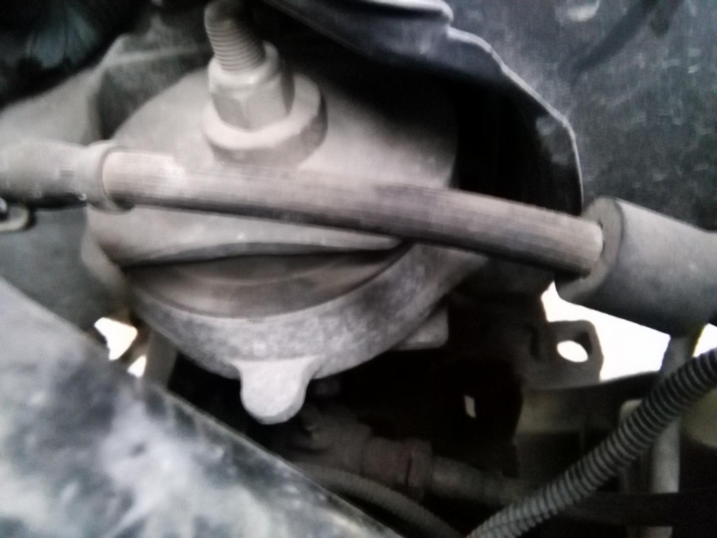

tajmer 0 Posted June 12, 2016 Kako se riješiti vibracije na leru,kokpitu, volanu... pogotovo kad je hladan, i ako sam zamijenio nosač ispod akumulatora, dva nosača donja, očistio dizne, promijenio prednje selene.Inače u toku vožnje vibracija nema.Nisam mjenjao desni nosač ili i njega treba zamijeniti.Molim savjet prije nego što li majstor počne da nagađa što bi to moglo biti. Quote Share this post Link to post Share on other sites
MS PK 8686 Posted June 12, 2016 Moze biti da je i on los a moze biti i da novi ne valjaju. Quote Share this post Link to post Share on other sites
neshaoct 9783 Posted June 14, 2016 @tajmer Baci pogled sada, nakon spajanja tema, na sve ranije napisano u temi na kojoj smo. Quote Share this post Link to post Share on other sites
vix 1 Posted June 14, 2016 @tajmer: kakav si levi nosac stavio? Ako je los, bez obzira sto je nov, nece biti poboljsanja. Ja sam bio stavio novi Akron pa ga bacio nakon 6 meseci... Tako da, ako ti levi nosac nije originalni, dzaba si menjao... Quote Share this post Link to post Share on other sites
tajmer 0 Posted June 15, 2016 Ispod akumulatora sam stavio modifikovan nosač sa ojačanom gumom sa cijenom oko 45 eur-a , ne znam čije je proizvodnje, nego, ima li kakva preporuka za proizvođača da tražim isključivo po tome Quote Share this post Link to post Share on other sites
ivan.ik 625 Posted June 15, 2016 Vix ti je lepo napisao - Originalni tj u pakovanju Ricambi Originali. Quote Share this post Link to post Share on other sites

godzi82 5 Posted July 27, 2016 Evo da podelim svoje iskustvo sa vibracijama na motoru na stilu 1.9jtd 85kw. Naime pojavljivale su mi se povremene vibracije u vožnji i u leru, koje su vremenom postale sve učestalije. Kvačilo je takodje vremenom postalo malo tvrdje i menjač je teže ulazio u brzine a naročito rikverc, zatim se pojavljivao neki čudan zvuk iz motora koji nestane kada se pritisne pedala kvačila itd....Promenio sam donje nosače motora (reketi) i onaj ispod akumulatora (stavljen od stila benzinca). Očistio EGR, protokomer, MAP senzor i leptir usisne grane. Sipao raznorazne aditive za čišćenje sistema ubrizgavanja. Na kraju odradio dizne od kojih je jedna bila za remont ostale da se našteluju. Zatim sve španere uključujući i remenicu radilice. Na kraju se ispostavilo da je do zamajca. E sad pošto se isti raspao od njega mi je otišao ležaj spojničke na menjaču i aksijalni ležaj radilice, kao i set kvačila....na kraju cifra boli glava...... u medjuvremenu sam u tri servisa bio po mišljenja i defektažu od toga jedan koji je ovde na dobrom glasu, ali ga neću imenovati.... Manje više uvek je bila ista priča svrati u sevis onog trenutka kada osetiš vibracije, i navodno niko nije sumnjao na zamajac zato sto pri paljenju i gašenju kola nije bilo karatkterističnog zvuka metal o metal..... ako išta drugo valjda ću posle ovoga biti miran duži period...... Quote Share this post Link to post Share on other sites

djomla 8486 Posted February 26, 2017 Pre par dan zamenjen nosač motora, levi, ispod akumulatora. Stilo 1.9 JTD 85kw. U Bogunoviću sa klupskim popustom 5300. Zamenjeno kod Gorana. Seo u auto, upalio i neverica nit se cuje, nit trese Quote Share this post Link to post Share on other sites
Markobgd 610 Posted February 26, 2017 Eto, original i nije skupo uopšte A napravi se bauk oko njega kao da je od zlata. Super! Quote Share this post Link to post Share on other sites
Ivan 26180 Posted February 27, 2017 Svojevremeno je zaista bio poprilicno skup iz originala (pazario sam ga jos u "Delti"). Pa ostalo kao verovanje u narodu . Quote Share this post Link to post Share on other sites
djomla 8486 Posted February 27, 2017 Zvao i Koleta, trazio po kataloskom broju, kaže nema, pa posle kaže ima, ali nesto zbunjen bio, kao nije to taj deo, nije siguran, ali je zamenski 10500. Acron varira, od 3 do 6, ako se secam. tako da, ako neko hoce menja, nek zove Bogunovica ili Kompresor Quote Share this post Link to post Share on other sites
