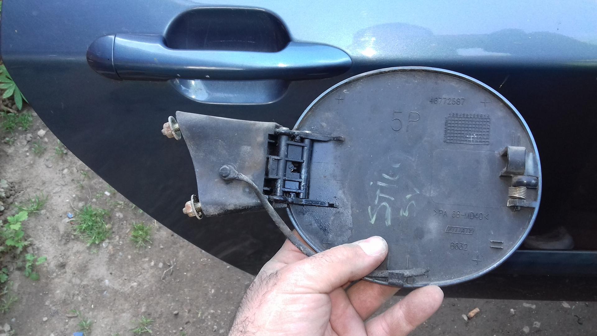

vojke 1 Posted May 23, 2017 Pozdrav svima,auto je Fiat Stilo 5 vrata,1.9 JTD 2001. , ako bi mi mogli objasniti kako da skinem vratanca od rezervoara ? (moram odneti da mi skeniraju nijansu u farbari I naprave sprej) Hvala Svima! Quote Share this post Link to post Share on other sites
milan81 24 Posted May 24, 2017 Moras skinuti par zabica ispod krila na onom kao podkrilu i zavuces ruku i iznutra imas 2 matice valjda za 10 kljuc koje drze postolje od vratanca, kad to odvijes ona izadju! 1 neshaoct reacted to this Quote Share this post Link to post Share on other sites

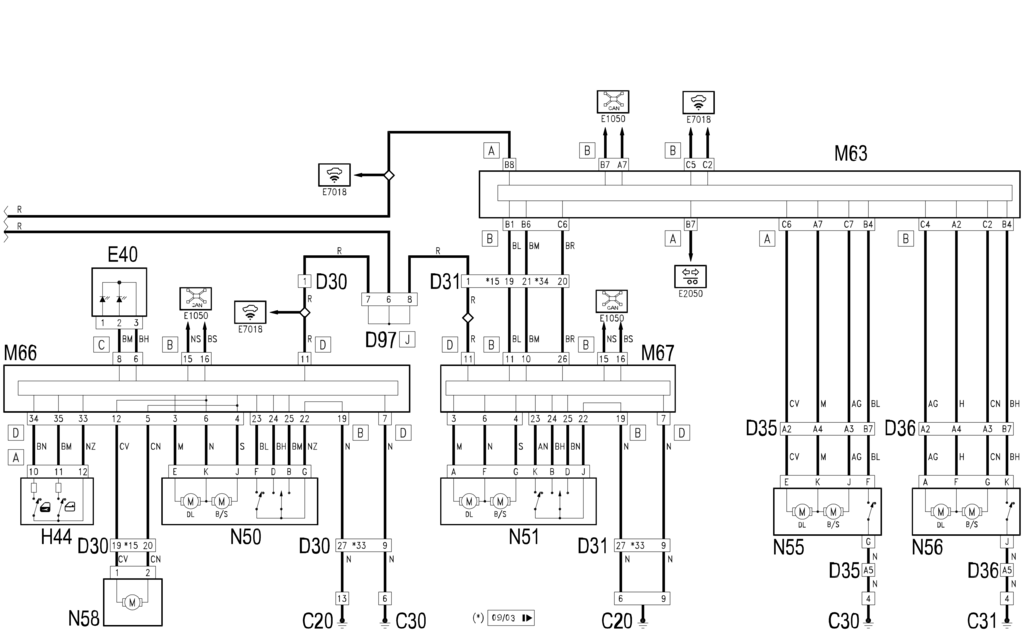

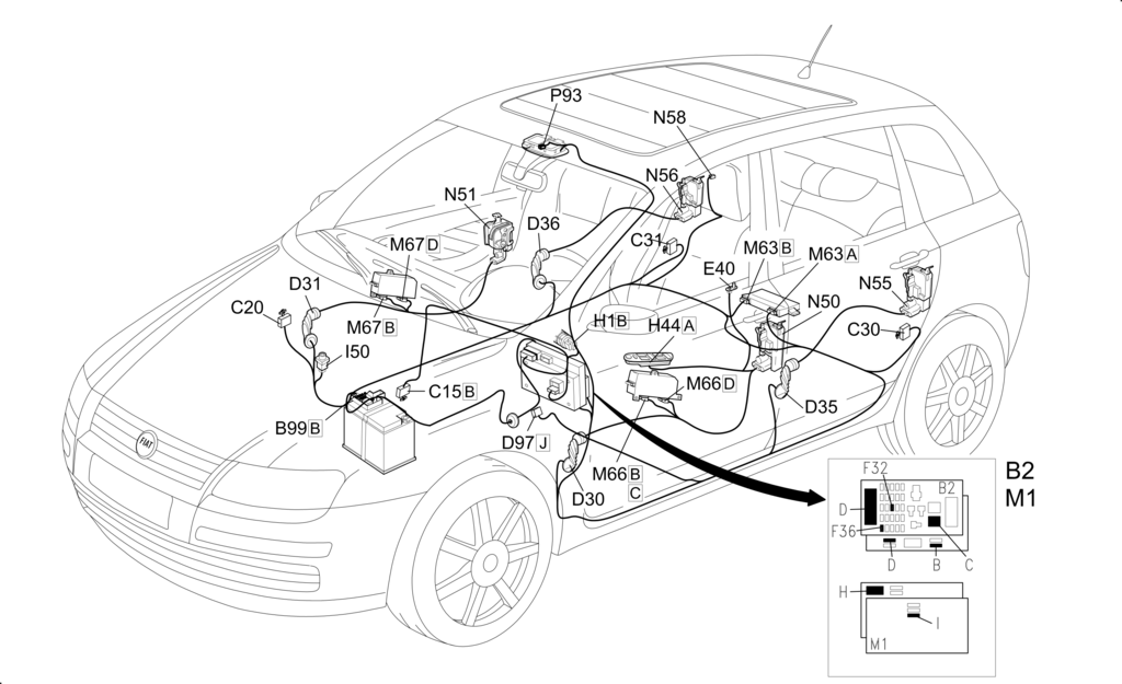

Ivan 25475 Posted August 21, 2022 (edited) @Miroslavjtd Bravicu rezervoara fabricki kontrolise centrala u vozackim vratima (M66), preko svojih pinova 5 i 12: A prolaze kroz pinove 19 i 20, na konektoru na vozackim vratima (D030). Lokacija komponenti: Edited August 21, 2022 by Ivan Quote Share this post Link to post Share on other sites

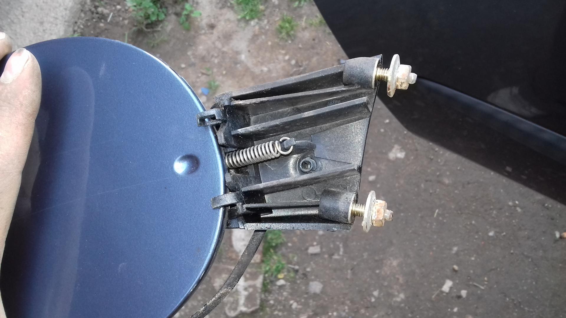

Mare02 0 Posted September 22, 2022 Ljudi imam problem sa vratancima poklopca rezervoara. Naime jako teško se otvaraju prvi deo hoda. Kao da nešto ih zaglavi, tipa jedan prst max mogu da se otvore. I onda kad prođu taj deo onda ide lagano (bukvalno kao da kvrcne nešto dok probije taj deo). Šta je problem? Inače od kada imam auto to ide malo teže, ali nije bilo ovako. Inače nikad mi nije radio onaj mehanizam da utisnem vrata i ona sama iskoče, uvek sam morao da ih gurnem sa strane šarke, pa kad se malo odškrinu onda ide otvaranje povlačenjem sa ove dalje strane. Ako sam uspe da objasnim. Ima li stilo uopšte taj mehanizam da sam otvori vrata kad se utisnu kao Tipo isl modeli? Quote Share this post Link to post Share on other sites
Ivan 25475 Posted September 23, 2022 (edited) Koliko se secam, nema. Tj. to utisnuto mesto na poklopcu je sa prednje strane, do samog mehanizma. Tu se pritisne i vratanca se otvaraju sa druge strane. Meni je bilo skroz OK i jednostavno resenje. A to sto pominjes je bilo mozda na Delti, Bravu (princip "hemijske olovke") i zna da se zezne vremenom. Sto se mehanizma tice - najbolje skini vratanca, em je mehanizam prost, em se drzi na 2 srafa. Pa pogledaj sta glavi i da li je za popravku ili menjazu. Edited September 23, 2022 by Ivan 1 eraser321 reacted to this Quote Share this post Link to post Share on other sites
