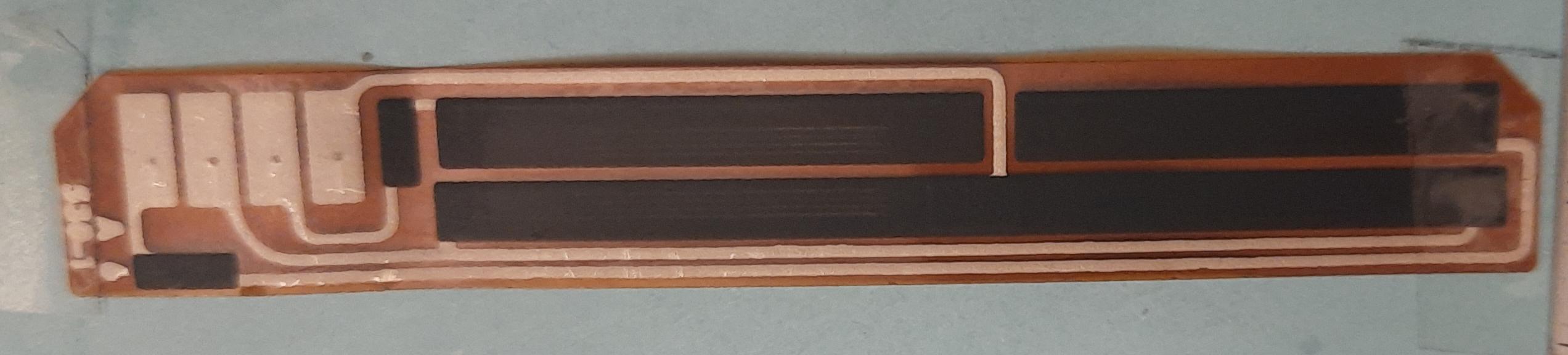

sibonios 47 Posted May 3, 2023 Da li neko zna kolike su vrednosti prome nljivog otpora na trakama potenciometra u telu klapne gasa Stilo 1.6 103ks? Nema podataka o tome nigde gde sam gledao. Quote Share this post Link to post Share on other sites
