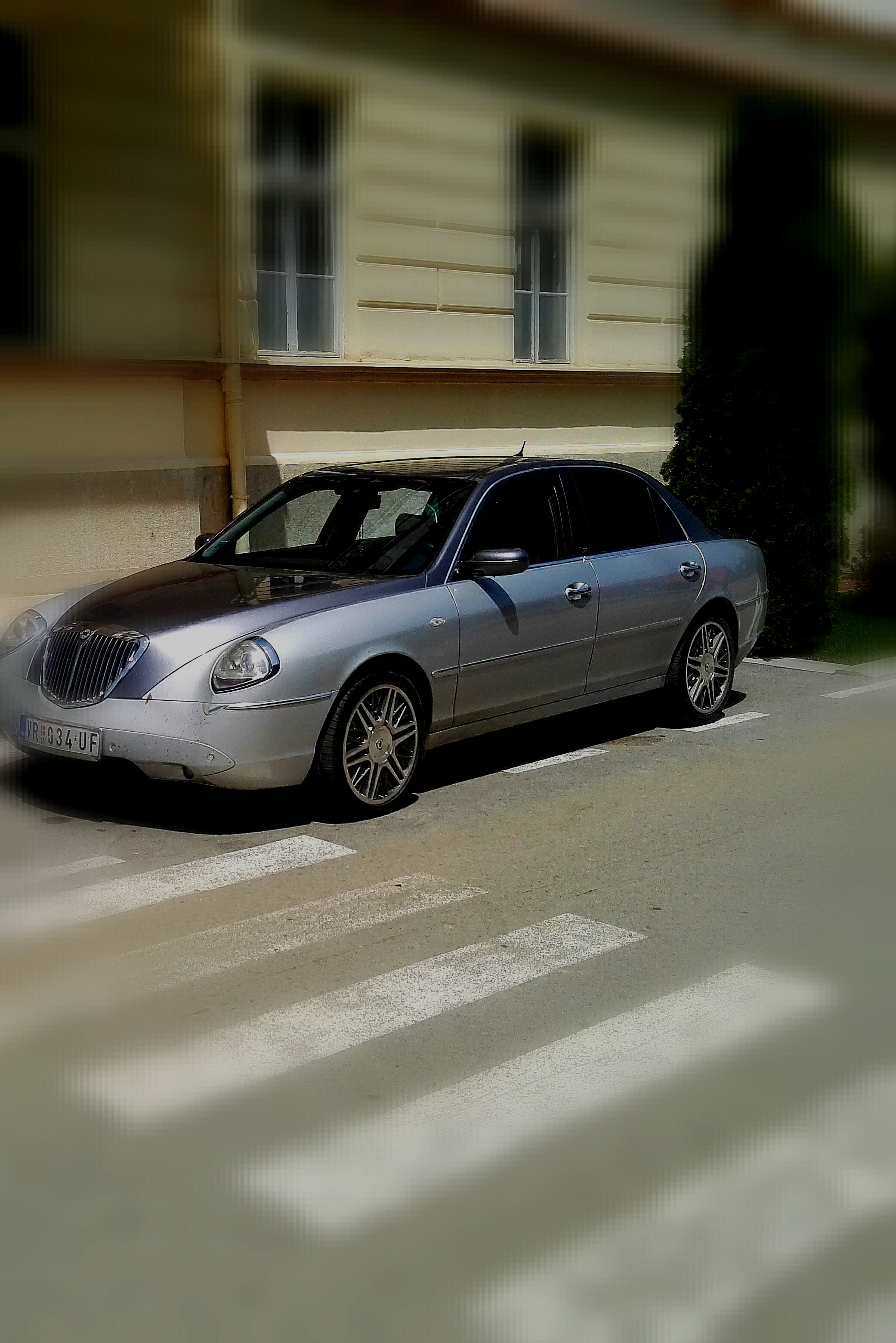

Odavno nisam pisao na ovaj post, pa da dodam da je 100th ziva i srecna . Evo jos neka refreshed slika
