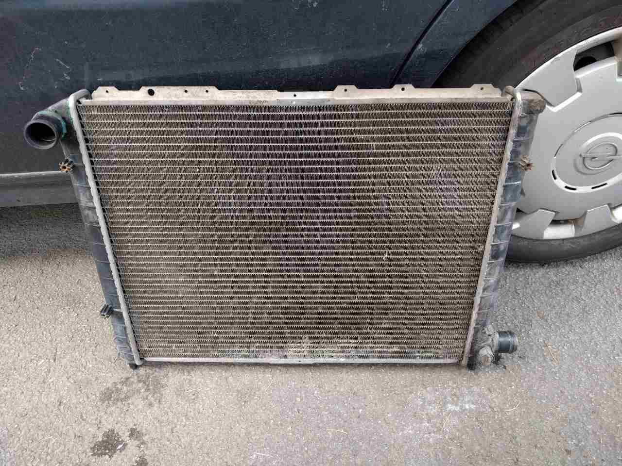

Napisao sam. Goran negde u svom magacinu nasao dva komada. Jedan odgovarao skroz, montirao ga i resio problem. Sto se tice uopste nabavke hladnjaka, u kopiji nisam uspeo da nadjem. Sve veleprodaje koje se bave time nemaju za Kappu. Nasao na par mesta, kapiram original kada je cena bila 170eur i vise.
Cuj da li odgovara?
Naravno da odgovara. Kao sto smo i pricali, jedan je skroz isti i njega sam i montirao. Nisam ga ni testirao, montirao pre par sati i danas sam se vozao 20km i zasad deluje ok. Videcu i narednih dana ali zasad obecava da je dobar.
Hvala puno!!! Onaj drugi cu da vratim sutra/prekosutra. Ili da slikam ovde, pa mozda nekome zatreba.
Standardan hladnjak za Lanciu Kappu. Mislim i da nema druga varijanta. Vidim da si i pomogao jednom liku iz Nisa 2012 godine
Isto je hladnjak u pitanju. Sad cu probati da iskopam sliku negde na netu. Ako nista drugo, veceras cu skinuti hladnjak sa auta pa cu slikati.
