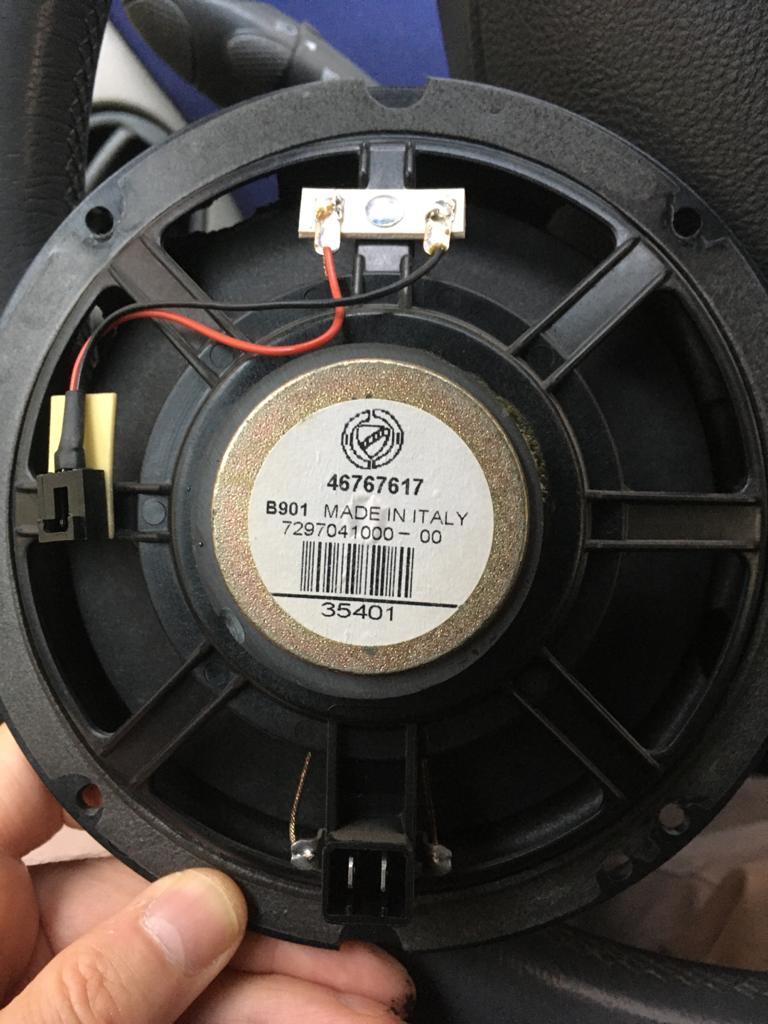

Evo da referišem šta sam uradio. Poslušao sam Ortakova i popravio zvučnike kod Dalibora. On mi je sve odradio iako sam u početku mislio da samo poručim vešanja, lepak i sam se petljam. Srećom odustao sam, prepustio profesionalcu. Prezadovoljan sam, zvuče bolje nego što je bila fabrička ugradnja!
Dakle, bez novih adaptera, bez merenja dubine kod novih zvučnika (a Multipla ima relativno uzana vrata), sve se vratilo jednostavno na svoje mesto. Plus sam zakazao dampiranje vrata, sad za vikend. Dobro, preciznije rečeno, taj momak iz Futoga to više ne radi, ali mi je obećao da će me naučiti kako da sam odradim taj "kolaž". Kaže, nije neka velika nauka. Eto, hvala na diskusiji, bila je konstruktivna.
Ortakov, hvala najlepše na odgovoru. Stvarno i ta popravka bi mogla da bude rešenje! Zvaću sutra tog čoveka iz Svrljiga, našao sam ga na KP, ima detaljan cenovnik po veličinama. Najinteresantnije je što ja do ovih postova nisam ni znao šta je vešanje zvučnika i da i to može da se popravi.
Da, garant neka predinstalacija za alarm. Verovatno sve multiple imaju, kaže Djuk85 da je i kod njega isto.
Da, baš sam bio u toj radnji Audio power u Futoškoj. Treba taj adapter, to znam. Ali čudi me da dve žice treba da ostanu da vise!!! Ne volim višak delova.
A čovek iz radnje koji je iskusan i stvarno dobronameran kaže da prvi put ovo vidi. Da, uzeću taj JBl, hvala ti što si me podsetio, ne mogu sad praviti nauku u toj cenovnoj klasi.
Ovde ih hvale uglavnom ,ima čak 1200 ocena. Jedino kažu da bas treba da im se malo razradi.
Još jedno pitanje , ako bih hteo da dodam i neki woofer neki, to ne može da ide na fabrički radio (Blaupunkt), već mora pojačalo između. Samo pitam. Ne verujem da ću ga staviti.
Hvala ti na preporuci, sjajno, nazire se ipak rešenje. Dakle te dve žice ako ostanu da vise neće praviti problem?
I onda šta je tvoja preporuka:
https://gigatron.rs/auto-zvucnici/jbl-auto-zvucnici-club-6520-127164
ili
https://www.ground-zero-audio.com/en/produkt/gzif-65x/ (oni mogu da stanu po dubini u vrata)
Cene su praktično iste, 4999 DIN, s tim što za JBL kažu da je to snižena cena.
Nisam neki stručnjak za audio brendove, iako mi je uho jako osetljivo, pogotovu na "mutan zvuk".
I za taj Ground Zero prvi put čujem, iako vidim da je sada jako popualran. JBL mi uliva poverenje, pogotovu što kući imam neke njihove monitore. Ali danas više nisi pametan šta je dobar odnos cena/kvalitet.
Ajde i ja da se nadovežem sa zvučnicima za multiplu. Hoću da zamenim te fabričke u prednjim vratima i odmah se, naravno, javi problem. Zapali su mi za oko lepi Ground Zero Titanium GZTF 6.5X ali avaj, velika im je dubina, staklo prozora zakačinje kad se spusti.
Ima li neko preporuku za tanje ali isto kvalitetne zvučnike. Potrebno je da imaju čist ton, sa izraženim visokim tonovima i "sve violine lepo da se lepo čuju, odvojeno".
I još nešto kad sam skinuo taj originalni fijatov zvučnik unutra su bile 4 žice. Dve idu za zvučnik, a ostale dve isto na zvučnik, ali čemu one služe? Majstor kaže da prvi put vidi takvu konfiguraciju.
