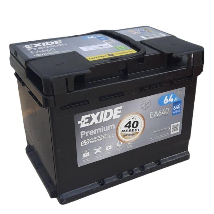

    Iz ličnog iskustva, nema potrebe za skupim američkim akumulatorom. Kupite Exide 64 Ampera desni plus,11500 dinara, samo okrenite kleme, umesto da plus bude levo, kabal plusa ce dohvatiti desno, malo skratite metalni deo/kuku drzaca akumulatora, i uzmite duži šaraf ili navojnu šipku. Ustedecete 24000 dinara, pošto je original akumulator 35000 plus ruke. To vazi za sve Freemont i Journeye. Sve možete uraditi sami, skinite točak i plastiku oko prednjeg levog točka, ako se malo razumete u auta,bez problema se menja uz kafu. :). Lično sam sam pronašao alternativu i zamenio.

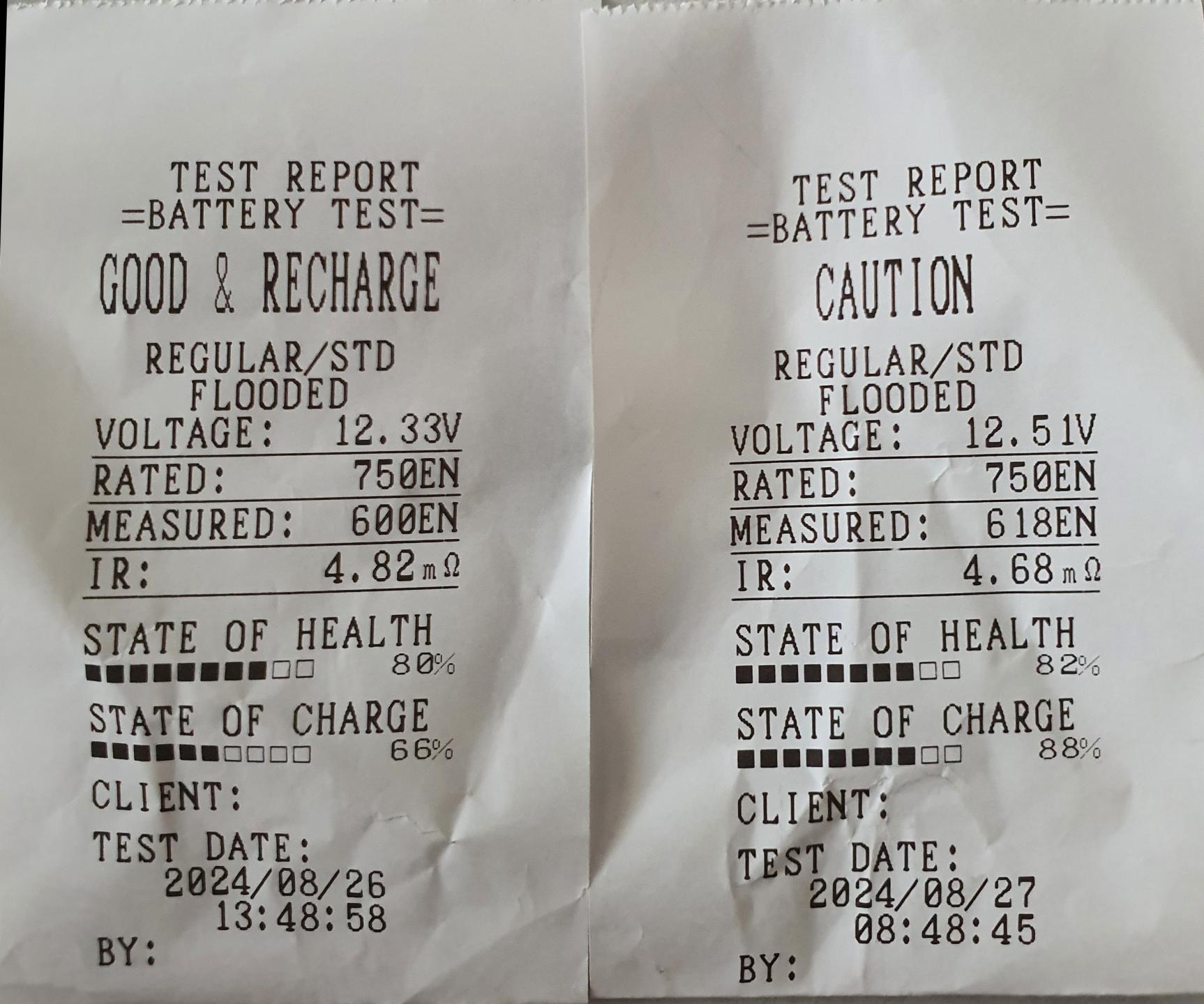

    Evo rezultata pre i posle punjenja, po ovome akumulator nije totalno prazan i nije za zamenu. Problem je nastao pre par dana, nakon rasparivanja RKE kljuca i nekoliko pokusaja da ga povezem, akumulator se ispraznio . Jedino sto mi pada na pamet je da je to nekakva blokada, tipa ne uspes da povezes RKE i on isprazni akumulator ... postoji li tako nesto?

    Jedan majstor mi je rekao da postoji neka opcija jeftinijeg, obicnog, posto nema SS? Posto ga moram menjati zanima me koje posledice mogu biti ukoliko se postavi taj obican? Inace ako sam dobro razumeo ne radi se uopste o AGM ili EFB akumulatoru vec nekakvom namenskom za Fiat Freemont? Molim vas ispravite me ako gresim. Hvala
