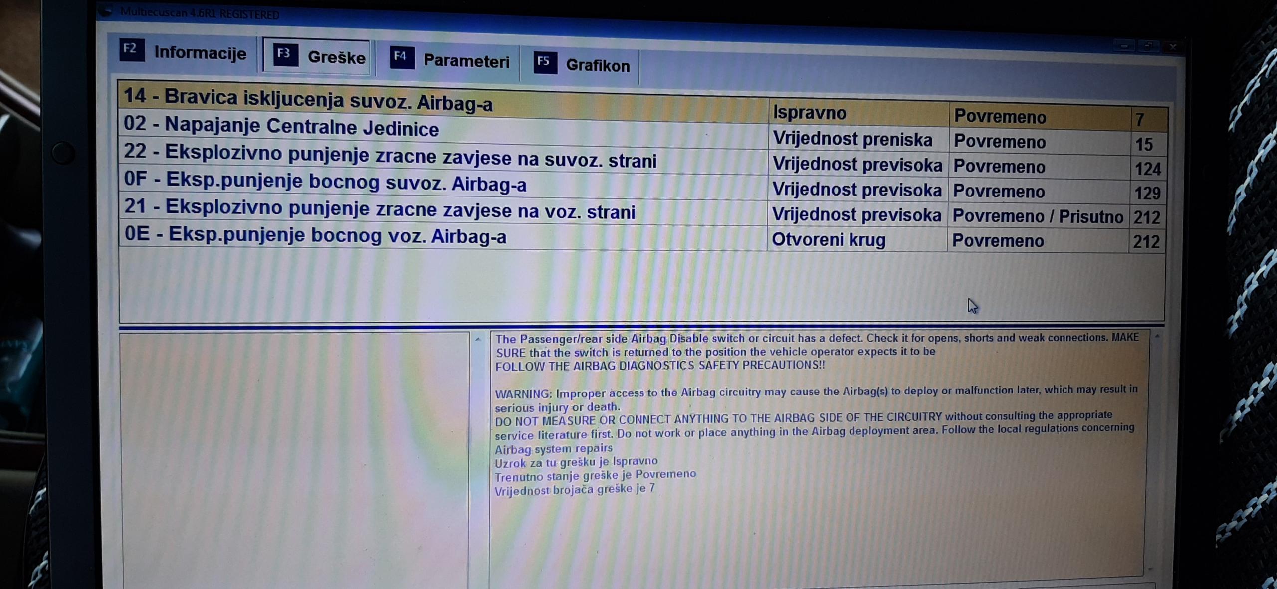

    Pročitao sve i jedino mi nije jasno da li obična limuzina ima đekove u prtljažniku/kofer/gepeku samo s lijeve strane ili i sa desne.

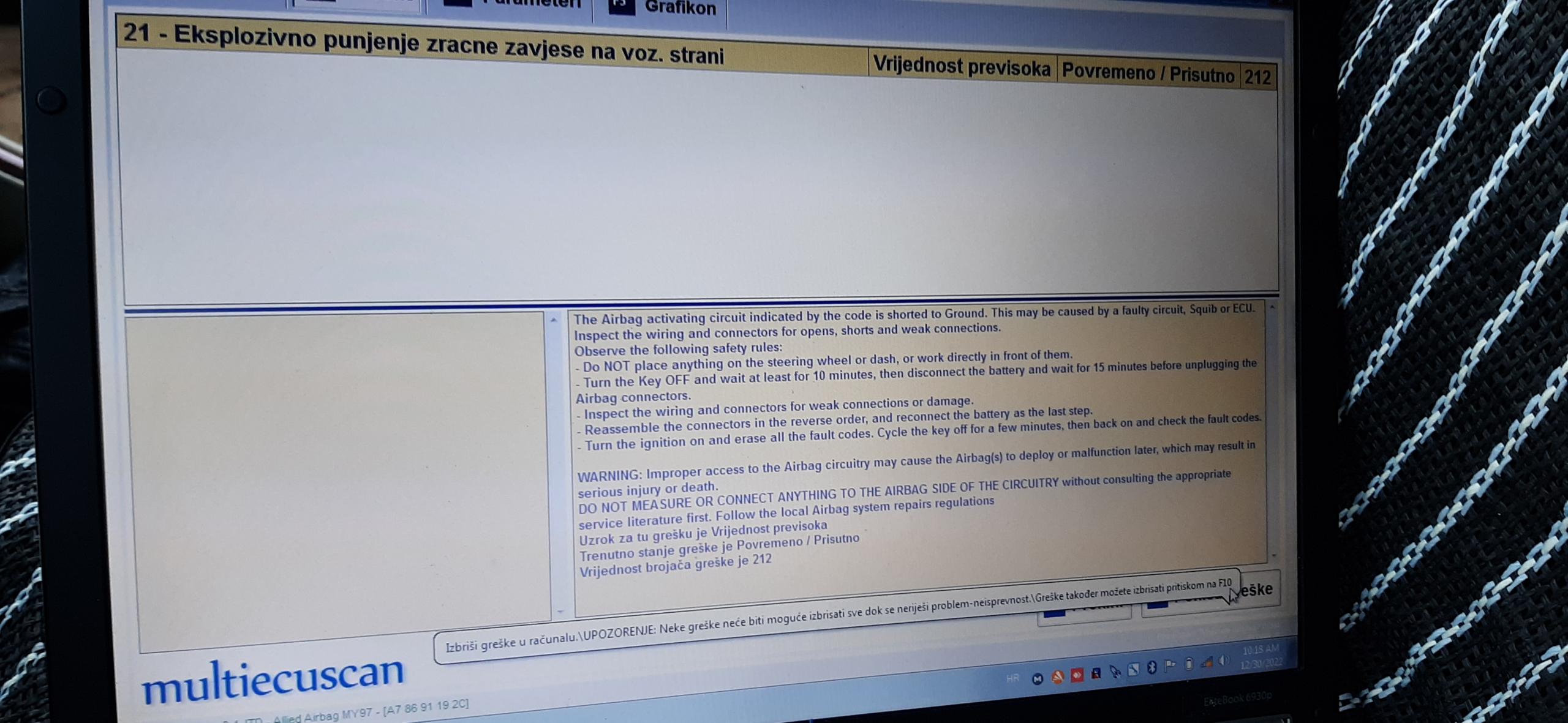

    Ja polemio sve žice od bagova ispod oba sjedišta i u gepeku s desne strane.  Otišao kod klege i očitao ovo s prve slike i poništio te ostalo samo ova druga greška. Zna li neko gdje bi točno taj konektor trebao biti. Ako je samo kod prvog sjedišta onda mi preostaje skinuti pretinac kod suvozača i vidjeti te konektore. Ako nije to ili centrala ili jasstuk.
    Zahvalan na prijedlozima.
