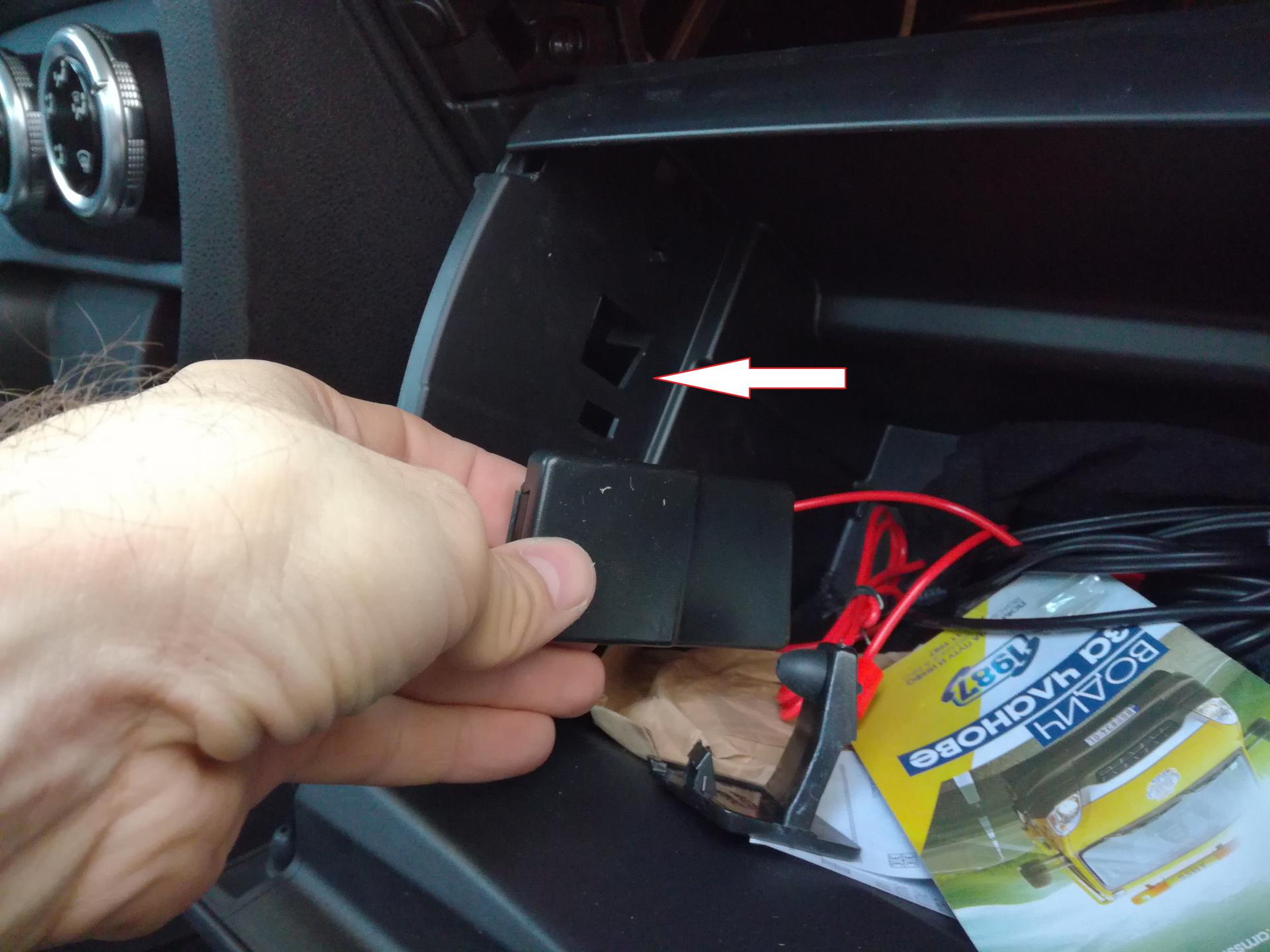

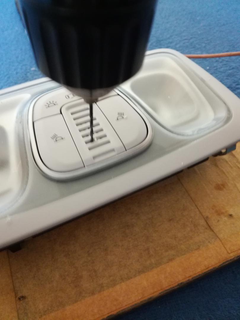

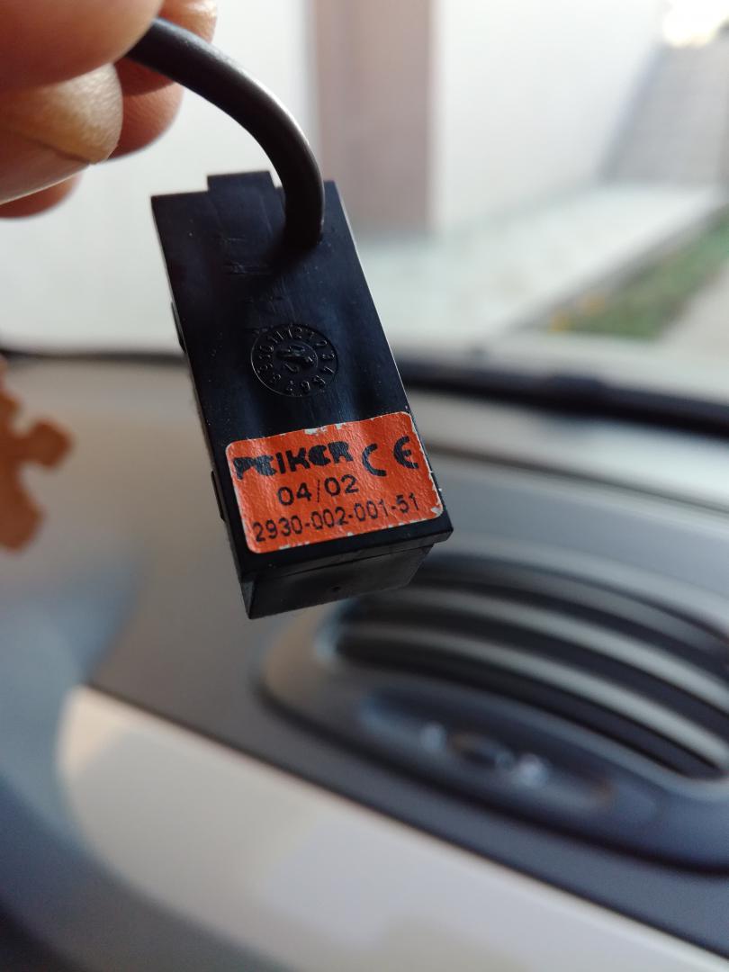

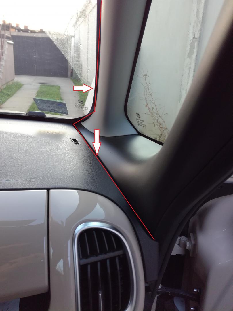

Malo sam nešto petljao oko ugradnje mikrofona kod 500L kod nas koji nemamo fabrički ugrađenu multimediju,nego je naknadno ubačeno. Tako da ovo može pomoći ljudima koji su naknadno ubacili fabričku multimediju u 500ku i naravno ne radi mikrofon. OVO NIJE UPUTSTVO NITI TREBA DA RADITE SAMI, NE ZNAM ZASTO VAMA NE RADI ILI KRČI ILI JE PUKLO NEŠTO, JAKO JE VAZNO DA OVO NE RADITE SAMI, ovo je kako sam ja uradio.
Kod nas koji nemamo fabričku multimediju nije ni urađena instalacija niti imamo mikrofon. Prvo što treba je sam mikrofon, tu bih želeo da se zahvalim kolegi Ivanu na pomoći, razmeni mišeljenja, njegovom iskustvu i broju telefona otpada u Inđiji gde sam i nabavio isti, mikrofon paše od fiat Stila i tamo ga možete kupiti samo sa plafonjerom od Stila pa ga izvadite, tako da pri kupovini trazite da plafonjera ima centralni mikrofon, posto su meni izneli prvo bez njega samo je imao one male bočne, da ne zaboravim još jedan savet prilikom kupovine mikrofona, treba da imate svu instalaciju i izvedenu gde treba i ostavljene žice da tamo na otpadu mozete probati da li radi, taj mikrofon je na dzek kad uzmete plafonjeru od stila tako da ćete ga lako raskačiti, jos jedan savet imate i plafonjere od 500ke sa već ugrađenim mikrofonom ali ja sam nalazio samo duplo ako ne i troduplo skuplje od ove varijante, mikrofon izgleda ovako

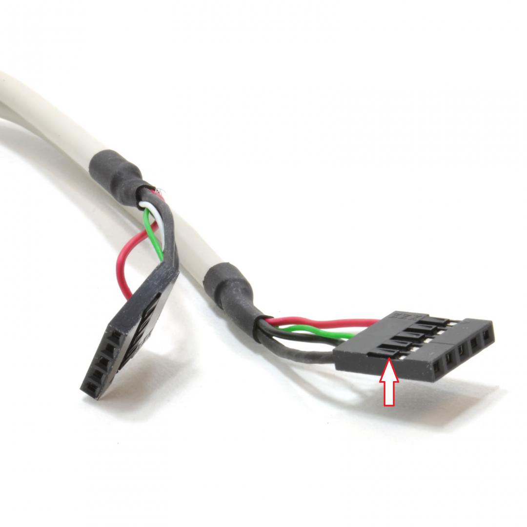

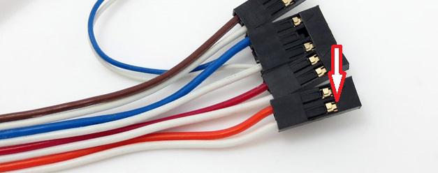

samo obratiti pažnju prilikom probe i vezivanja na + i -, na mikrofonu bar ovom što sam ja kupio je crna -, još šta vam treba je kabel za mikrofon ja sam iz NS pa sam kupio u tehnotroniku u braće ribnikar, ne secam se cene ali samo trazite za mikrofon (tanak, crne boje, gumiran je blago)uzeo sam tri metra, ali otprilike nekih 2 i nesto malo metara vam treba, ono što je mene dugo mučilo nisam mogao da nadjem konektore koji pasuju na onaj veliki fabrički džek od multimedije, ko je to malo gledao zna o čemu pričam, ništo od onog što ja poznajem a i po radnjama nije pasovalo (tehnotronik, dejanelectronic) na kraju sasvim slučajno sam skontao da paše onaj kabel sa računara od matične do USB externog i lampica što ide, ovoizvadite pin iz plastike, tako sto bukvalno samo tankim šrafcigerom pristisnete jezičak sigurnosni i on izadje napolje

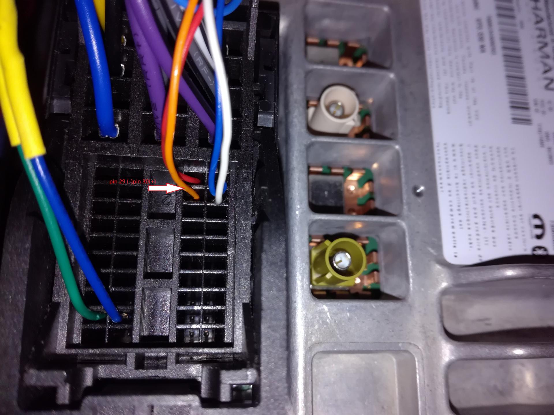

i taj mali pin paše na onu iglicu na multimediji, problem je malo ubaciti ga, jer džek će biti već ubačen a vi taj pin treba da progurate kroz sam džek i da legne na nožicu (pinceta, jako tanka špic il nešto)
ja sam ovo radio na HARMAN VP3 tako da je tu pin 29 i 30
naravno pamtite koja žica vam je plus koja minus, obelezio sam na slici (OVO JE ZA HARMAN VP3, za VP2 ne znam, mozete naci sigurno na netu), ako koristite kabel od računara kao ja, onda ga sprovedite negde do otprilike filtera za klimu i tu ga rasčešljajte i ostavite da mozete da zalemite onaj kabel koji cete sprovesti od plafonjere tj od mikrofona, tu ima mesta kad spustite skroz policu. Polica ili fioka ili kako je vec nazvati se spusta tako sto kada se otvori u levom i desnom ćošku imate kao plastične čepove, sa tim što je levi veći čini mi se i bukvalno su na štekanje i to su ustvari kao neki graničnici, kad se skinu polica se spusta jos dole i imate pristup unutrasnjosti, da mozete provuci kabel i spojiti ih ako radite kao ja iz dva kabla

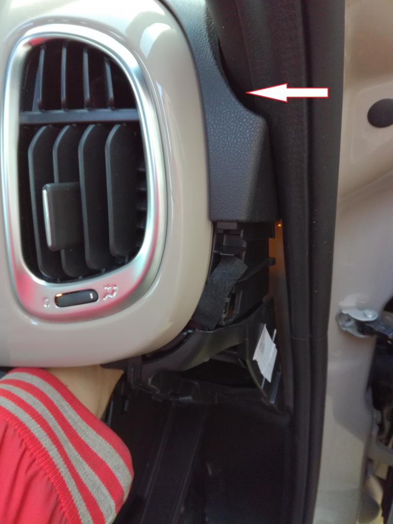

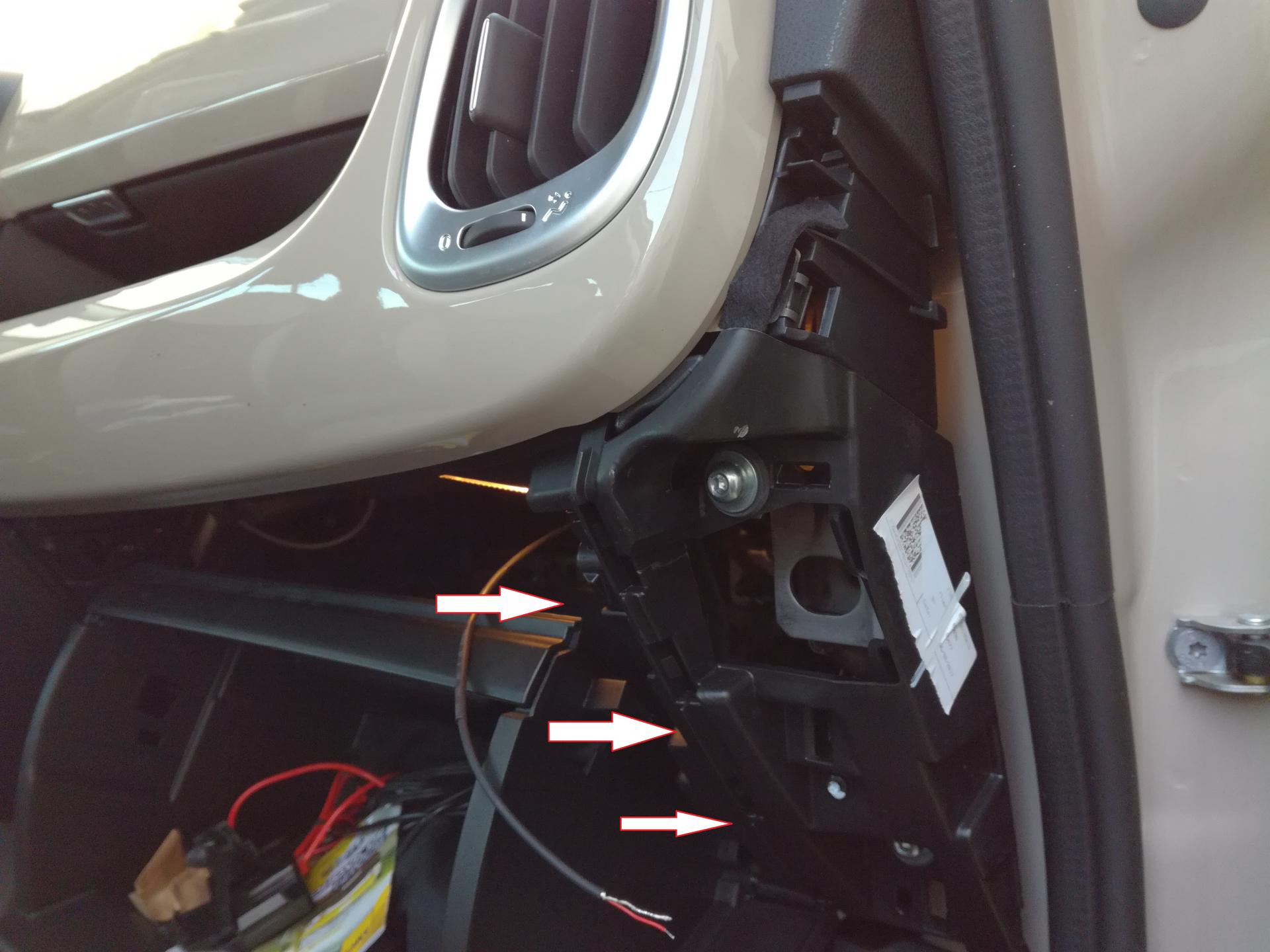

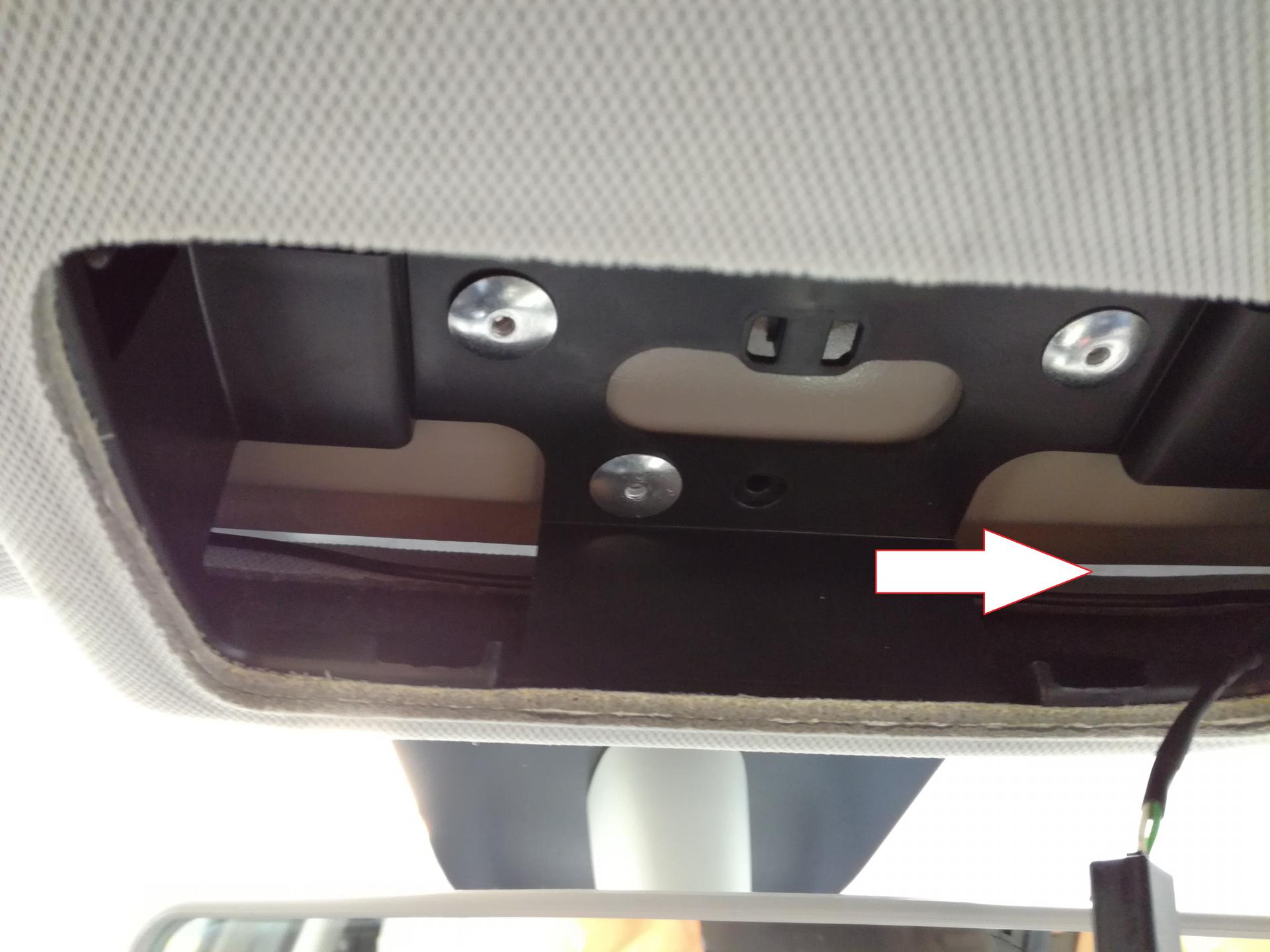

Samo provlačenje ja sam uradio tako što sam krenuo od plafonjere, ona se skine vrlo lako, samo se povuče blago na dole odnosno nešto tanko ubacite između plafonjere i neba (naravno pazite da ne pocepate i radite to sa neke strane gde i ako se nešto desi da se ne vidi) i blago vršite pritisak na dole, plafonjera ima dzek koji se lako skida i onda u nju ubacite mikrofon, videcete sa jedne strane ima zarez i bukvalno ce kliknuti kad bude legao kako treba
i onda krenete sa kablom kroz nebo odmah napolje jer samo nebo ima nekih par milimetara prostora do stakla tu sam provukao ceo kabel prvo a potom ga ubacio jednostavno u taj prazan prostor gore pa potom ima prazan prostor od krova uz stub do dole

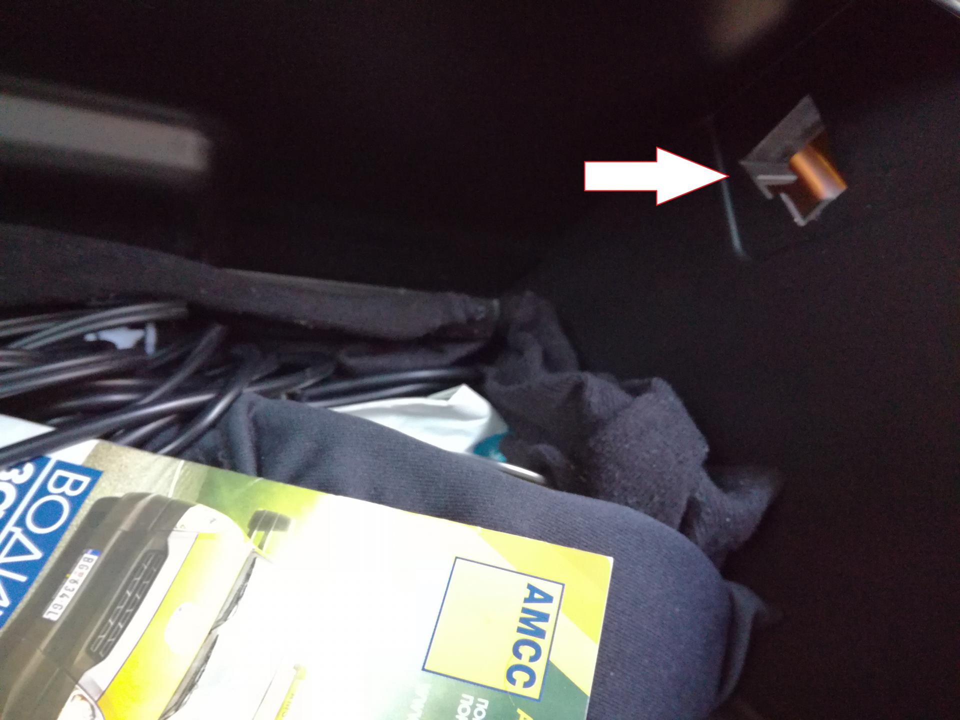

naravno kada dodjete ovde dole nemate gde da ga ubacite ovo gore se nista ne vidi jer kao sto rekoh imate prostora izmedju ove bele plastike da ubacite kable a gore imate izmedju neba i šoferke, e ovde sam uradio tako sto sam skinuo desnu plastiku bukvalno se blago vrši pritisak na napolje i na gore mislim i ona se skine

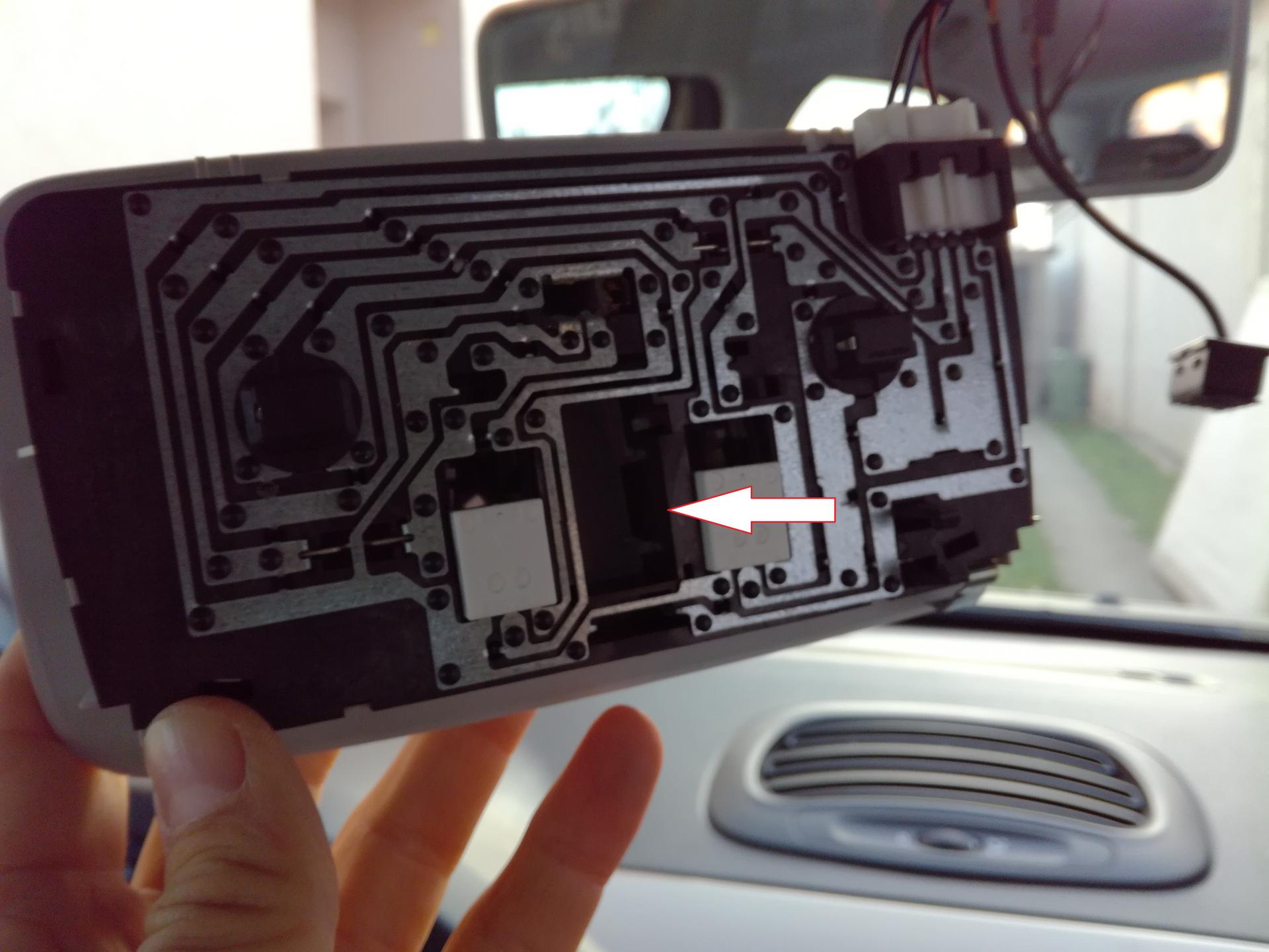

sve ovo sigurno moze da se uradi drugačije, ali ja sam imao malo vremena i ovako mi proslo, ovaj deo sam skino da nekako sa kablom dodjem ispod table i da se ne vidi, kada se ovo skine ustvari moze da se nekako uvuče ruka unutra iznad police a drugom rukom kabel se ovde sa desne strane ubaci i kada ga uhvatite samo blago vučete na dole po onoj ivici spoja od plastike table i plastike od bočnog prozora i neverovatno lako upada unutra i na kraju se nista ne vidi, malo se treba pomuciti na kraju kad dodje do samo šoferke ali ide, zato gledajte da je kabel taj baš malo gumirani, ja nisam i skontao da ce dobro doci, nadam se da sam bio jasan kako sta, otprilike ovako nekako

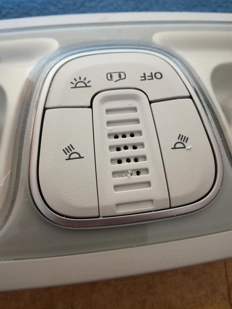

i to je to, samo sam ih spojio, zaletovao plus termo buziri i malo treba gledati uhvatiti ga sa vezicama ponegde jer polica je ziva stvar stalno se otvara zatvara da ga nesto ne prekine i da ne smeta kad se menja polen filter.
Mogu reći da lepo radi pri telefonskim pozivima, ne bitno od brzine auta, mada to zavisi verovatno i od telefona koji je konektovan na blutut, radi i slanje predefinisanih sms poruka glasom, lepo je i zanimljivo i na kraju korisno ako ne platim bar jednu kaznu zbog mobilnog. Zaboravih važnu stvar kod mene posto nije bilo mikrofona nije ni bila perforirana plastika, moralo se i to, to polako ako , najmanja burgija na svetu i po tri rupe centralno vidi se ima tačno udubljenje, otprilike ovako nešto (probao sam i bez bušenja, nemerljivo je bolje zvuk kad se otvori plastika)
JOŠ JEDNOM OVO NIJE UPUTSTVO NITI TREBA DA RADITE SAMI, NE ZNAM ZASTO VAMA NE RADI ILI KRČI ILI JE PUKLO NEŠTO, JAKO JE VAZNO DA OVO NE RADITE SAMI, ovo je samo razmena mišljenja i iskustava čemu verovatno forumi i treba da služe
