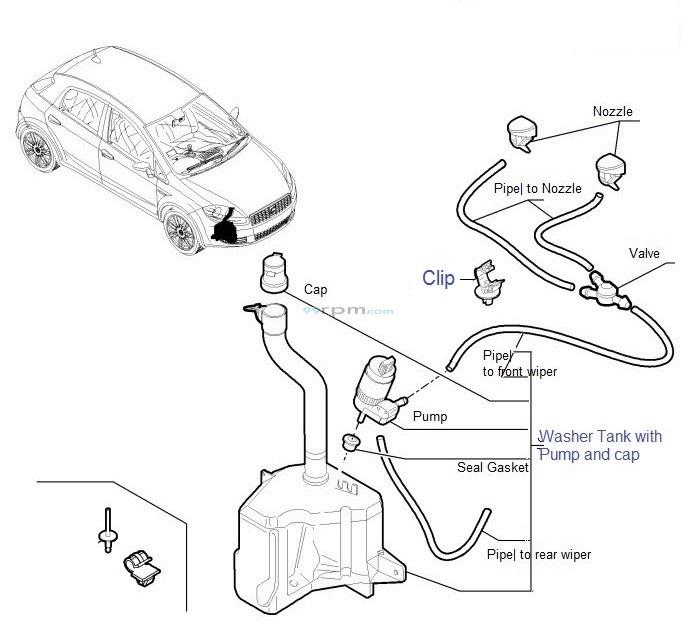

Homelander 0 Posted July 19, 2022 23 minutes ago, neshaoct said: @Homelander Pogledaj sada, nakon spajanja, sve ranije napisano u temi na kojoj smo. Dobrodošao na Forum. Bolje vas nasao! Posle citanja postova ovde sam odlucio da napravim novi tread, ja se sa ovim problemom bavim vec neko vreme, googlam i nase i strane forume, youtube, ma sve zivo i nista. Ni u jednom repair manualu nisam nasao gde tacno to crevo ide, kako da mu se pridje, ako se skine nebo da li ima perforacija kroz koje mogu da manipulisem crevom, zamenim ga, sprovedem itd, sta se desava sa njim ako ide u A stub ili B stub, gde dalje... Takodje niko ne zna da li je crevo slobodno ili zakaceno za karoseriju na neki nacin (vodjicama ili kanalima), kao da prskalica radi na magiju. Jedina slika celog sistema koja iole daje neki utisak o tome sta se tu desava je ova koju kacim u postu. Izgleda cu morati da razmontiram pola auta i da se snadjem. Quote Share this post Link to post Share on other sites

darkman14 6923 Posted July 20, 2022 @Homelander Mislim da ne ide kroz krov (cak sam i preko 80% siguran). Dok sam vozio Mareu, sredjivao sam zadnju prskalicu. Crevo je islo, cini mi se, sa svim kablovima, crno je i deblje. Vozacevom stranom auta. Ovu moju pretpostavku ces proveriti tako sto ces raskaciti onu crnu gumu sto povezuje karoseriju i vrata i trebalo bi da nadjes gumeno crevo koje ide ka prskalici. Zatim skini levu oplatu gepeka (gde je zadnji levi kos), tu zavuci ruku i probaj da nadjes sve kablove kao i crevo. Dalje bi trebalo da se spusta,dole ispod oplate gazista vrata pa ka haubi. Nadjoh i post koji potvrdjuje moje tvrdnje https://www.fiatforum.com/threads/rear-washer-leaking.418067/post-4016074 Pipe runs from the pump to bulk head behind fuse box / glove bo . Under plastic trim along bottom of passenger door shut trim to the boot up past rear light evo i slike kuda ide instalacija samo to prati Quote Share this post Link to post Share on other sites
